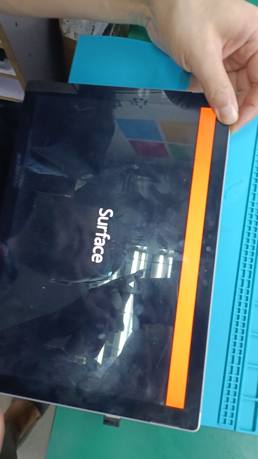

      Surface pro4内存4g升8g,刷了原厂bios后,开机出现橙黄色条和带锁标志,百度后设置安全启动项后黄色和带锁没有了,还有一个橙色的横条去不掉,求助这个可以去掉。

作者: 本本维修店    时间: 2021-9-23 06:28
因为原厂bios是测试版 不是正式版 还是bios问题

百度上有消除的方法

要刷回原bios吗,还是bios要设置修改

试了,有两条杠,还剩一条杠,

解决不了,要原机me才行,后面刷的哪怕是工厂版的都会有橙条。要好的原机me合成。我之前也遇到了,什么都不行,后面他自己更新,就没了。还有一台就没有消掉,一直存在。唯一的解决办法就是让机器自动更新,更新了就是原机me了。

还是bios不匹配 和me 没关系 以前遇到过 刷之前都是用原机me合的 刷了好几个才正常 不过这不影响正常使用就不错了 或许下次自动更新bios就正常了

论坛上那原厂BIOS是009的 我008改ME刷上是和你一样 008 009 BIOS好像不能通刷
