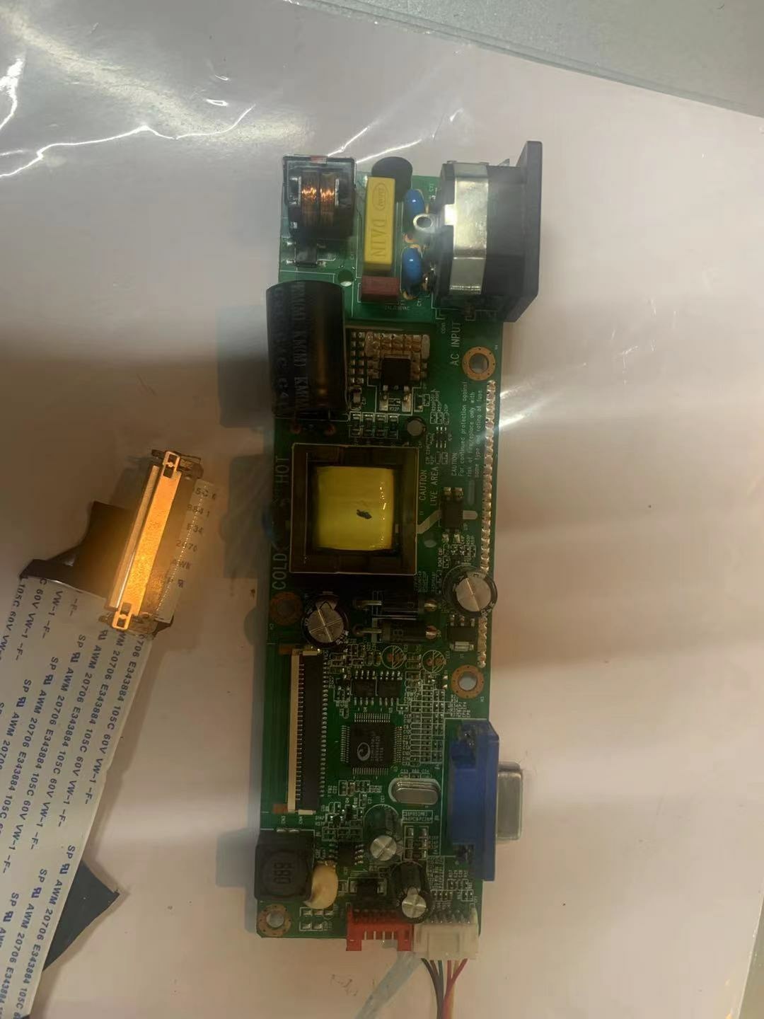

问题如上!排除屏和屏线,电源板的电容都换过!屏线卡扣拖焊了一遍!问题如故!求助论坛高手给指点一下:还可能是哪的问题!不胜感激!
作者: 13119515636    时间: 2021-9-20 19:18
驱动板咯
显示器就这几个零件
作者: llxy766    时间: 2021-9-20 19:19
13119515636 发表于 2021-09-20 19:18
驱动板咯
这是电源,驱动一体的
作者: 维修公司    时间: 2021-9-20 22:10
怎么排除屏和屏线的,,最好有个图片
作者: iky8998    时间: 2021-9-20 23:52
逻辑板的问题,可以换个逻辑芯片试试。
作者: llxy766    时间: 2021-9-21 10:49
维修公司 发表于 2021-09-20 22:10
怎么排除屏和屏线的,,最好有个图片
另外有一套显示器,互换的!
作者: wangqini    时间: 2021-9-22 17:40
查下逻辑板上的vgh电压有没有
作者: llxy766    时间: 2021-9-22 18:15
多谢大家的帮忙,多谢论坛里大家的帖子和高手的点拨!问题已解决:1.月饼在帖子曾回复:是电磁干扰!2.有人说是VGA 。把VGA 头加焊了+把屏线边的大电感也换了!具体是哪里问题我就不知道了
作者: llxy766    时间: 2021-9-22 18:17
wangqini 发表于 2021-09-22 17:40
查下逻辑板上的vgh电压有没有
不是屏的问题,已经换过屏测试!多谢帮助
作者: wsy888    时间: 2021-11-24 09:43
做个记号,以后查询
作者: vvzhuangvv    时间: 2021-11-24 15:53
用通用板点一下 正常就是电源驱动一体板 屏线 的问题,如果不正常就是逻辑板 或者屏本身问题
作者: llxy766    时间: 2021-11-25 14:26
换了一体板了谢谢
