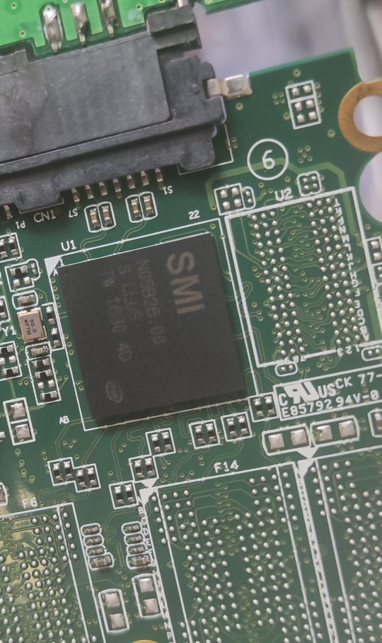

标题: 求教,这个用什么开卡 [打印本页]
作者: 3225878970    时间: 2021-9-20 15:43
标题: 求教,这个用什么开卡
能识别,能格式化,速度慢。只有40多?时不时掉。找不到资料,2258g?
作者: 3225878970    时间: 2021-9-20 22:11
补:用2258x的一版可以开成,但是无法分区
作者: 维修空间6    时间: 2021-9-20 23:45
2258那么多版本一个个试
作者: 天黑了吗    时间: 2021-9-29 21:14
看这个板子应该是ADATA的盘,主控是2258H,开卡软件和58G通用。
作者: S645S645    时间: 2021-9-30 15:20
这是缺陷版2258G,缓存部分有问题,所以都是直接当2258XT用的,没看到旁边的缓存位置都是空的吗,因为这就只能当xt用,我试过拆到58G板子上,缓存测试通不过,只能当XT用
作者: 3225878970    时间: 2021-10-3 10:15
S645S645 发表于 2021-09-30 15:20
这是缺陷版2258G,缓存部分有问题,所以都是直接当2258XT用的,没看到旁边的缓存位置都是空的吗,因为这就只能当xt用,我试过拆到58G板子上,缓存测试通不过,只能当XT用
好的,感谢大神。666
