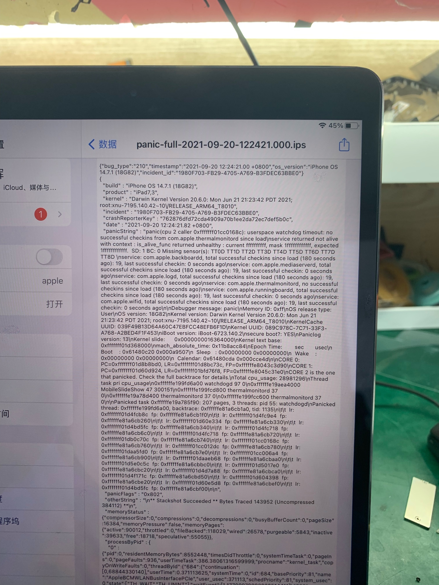

A1701重启,外配已经全部排除。有没有大神遇到过的指点一二。

已解决。屏幕问题,
作者: pyz2008    时间: 2021-9-21 11:29
你不是排除全部外配了吗
屏幕不算外配?
作者: 疯狂的依赖    时间: 2021-9-23 19:20
pyz2008 发表于 2021-09-21 11:29
你不是排除全部外配了吗屏幕不算外配?
确实没考虑屏幕
