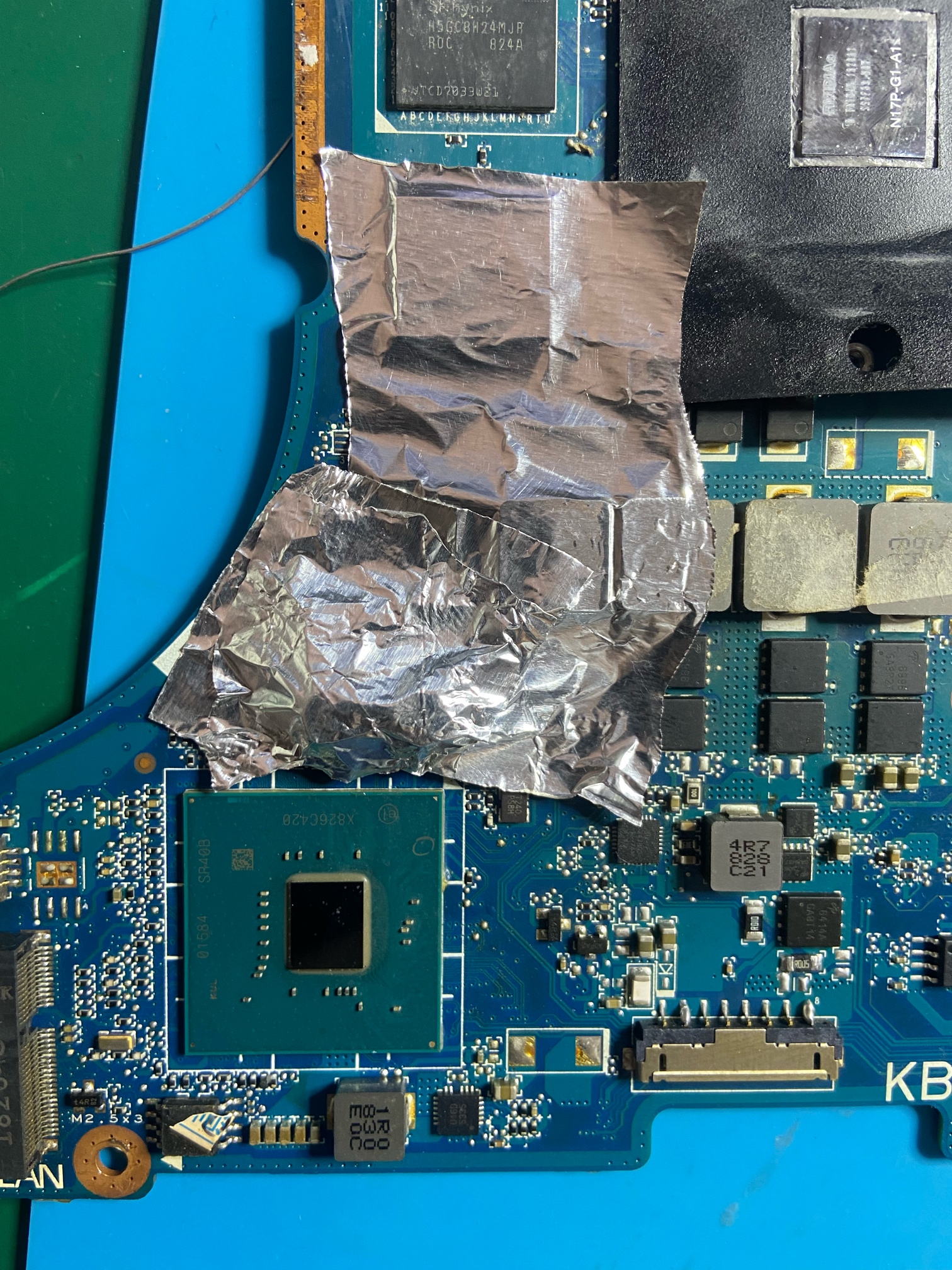

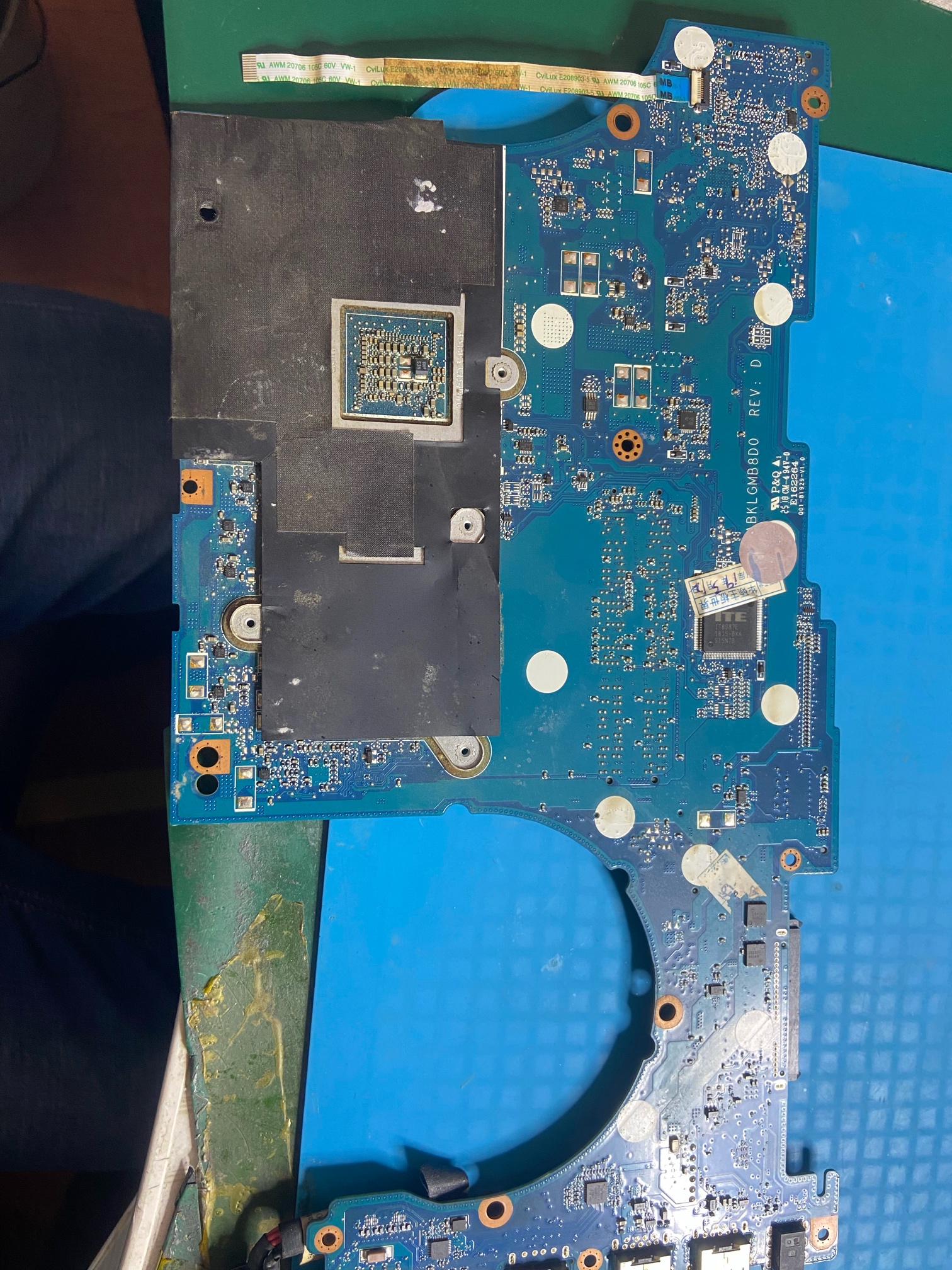

华硕飞行堡垒fx80g不触发,插上电待机电流由0..027到0.043不动,待机状态下3v与5V,内存供电1.2v,南桥1.05v都有,待机偏高量了一圈也没发现什么有短路,不知道这个主板是开机才有3v与5V,还是待机就有。
作者: t252970629    时间: 2021-9-20 08:49
待机就有,干桥了,查条件没
作者: DBJBW    时间: 2021-9-20 09:15
开机才有3 5V待机出来一下就消失。
作者: 2237008940    时间: 2021-9-20 09:27
现在这类机器桥坏得特别多
作者: NBA周冬疯    时间: 2021-10-6 10:50
这个机器是触发才出待机3 5V  目前手里有一台触发0.6 不开机 纠结中要不要换个桥 桥好贵的
作者: 314285415    时间: 2021-10-6 10:56
就怕买到坏的!!!
作者: 维修徒徒    时间: 2021-10-6 11:26
待机的时候应该就有吧
