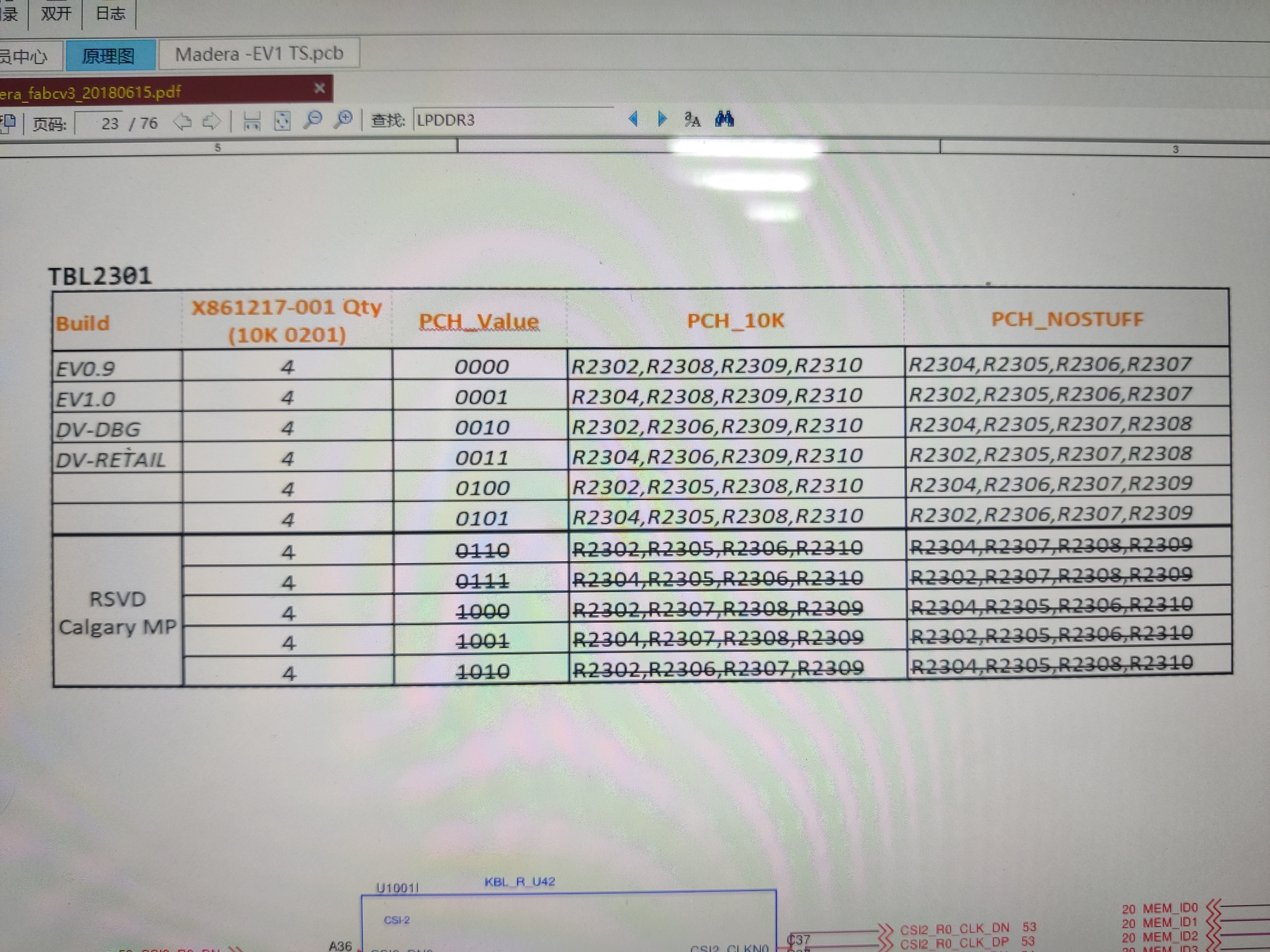

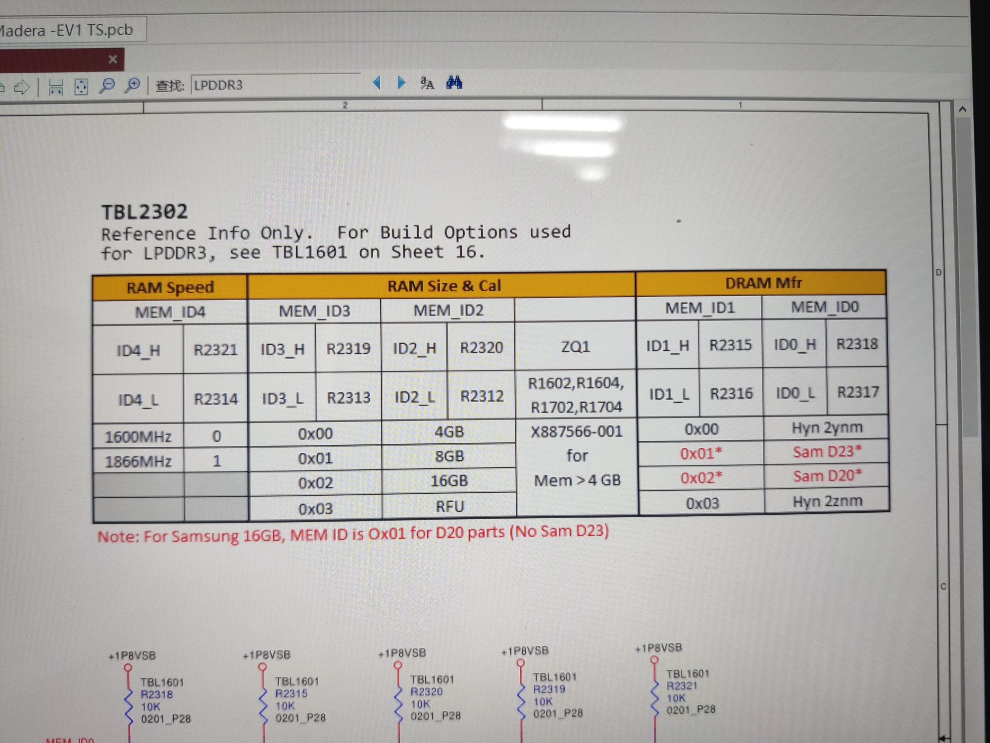

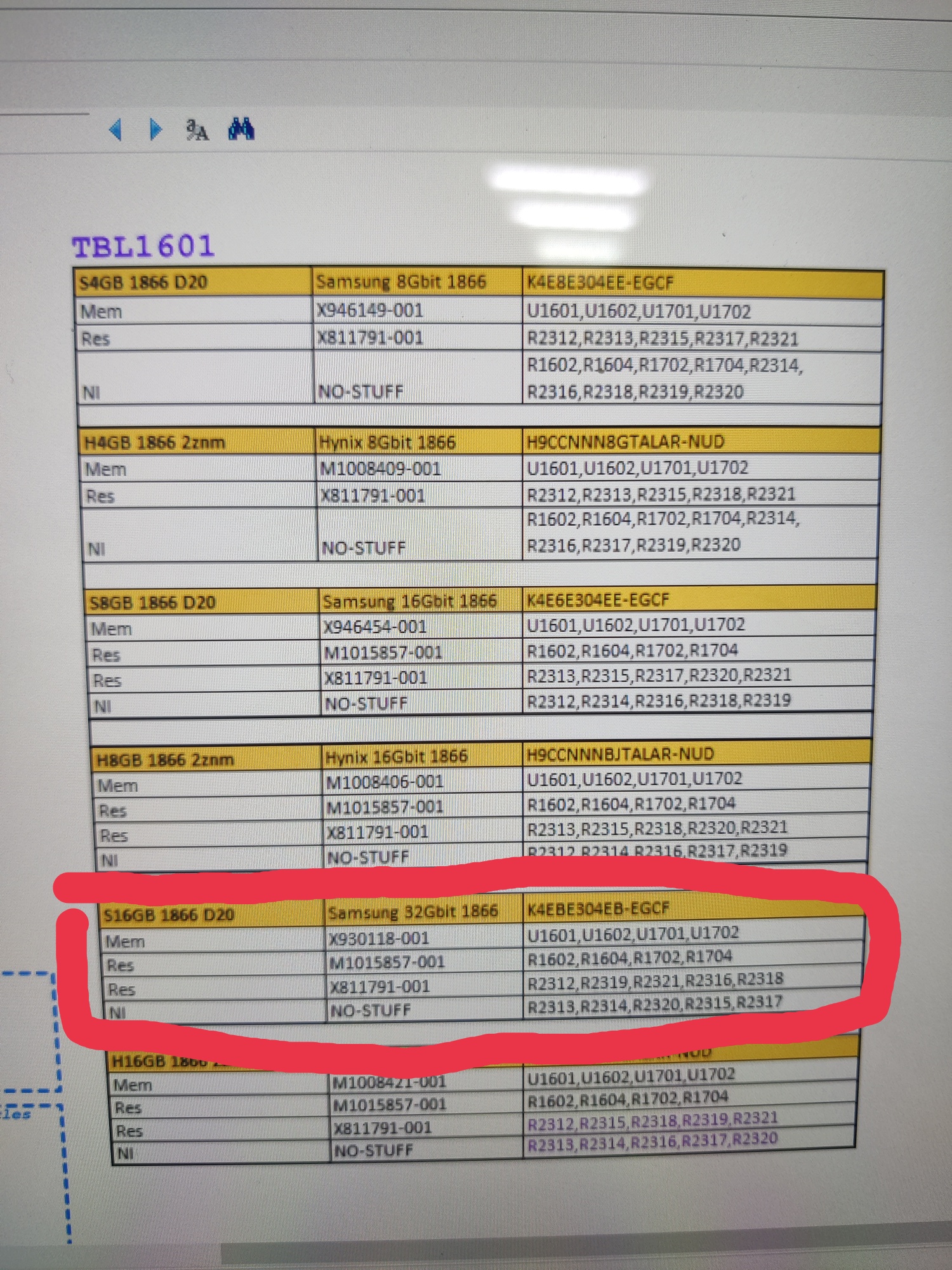

自己的128+8改了512+16,硬盘升级成功了,可是换完16G内存后开机显示田字LOGO就黑屏然后再显示田字LOGO反复重启,换的三星的K4EBE304EB-EGCF,按照电路图改了4个识别电阻,不知道对不对,求大神提点一下到底是哪里出了问题

作者: 百度q0NDF    时间: 2021-9-22 09:48
朙abc 发表于 2021-09-21 18:16
我也想改,请问需不需要刷bios?
解决了,颗粒没焊好,重新植球焊接好了,但是需要改bios的spd,自己不会改,淘宝找人改的,貌似刷工厂bios可以直接识别16G,不过自己得提前备份原机bios把序列号和设备id产品id写到工厂bios里。

电阻怎么改的

作者: 百度q0NDF    时间: 2021-9-23 22:52
哈哈哈哈ww 发表于 2021-09-23 16:59
电阻怎么改的
我发的图上圈圈的地方有

作者: yinianwuyu    时间: 2021-10-28 11:42
请问TBL2302 是在说什么?
是在软件里设置吗?
能否指点下?
谢谢啊
作者: 百度q0NDF    时间: 2021-10-31 00:16
yinianwuyu 发表于 2021-10-28 11:42
请问TBL2302 是在说什么?
是在软件里设置吗?
能否指点下?
谢谢啊
各型号内存颗粒的配置电阻装配的位置
