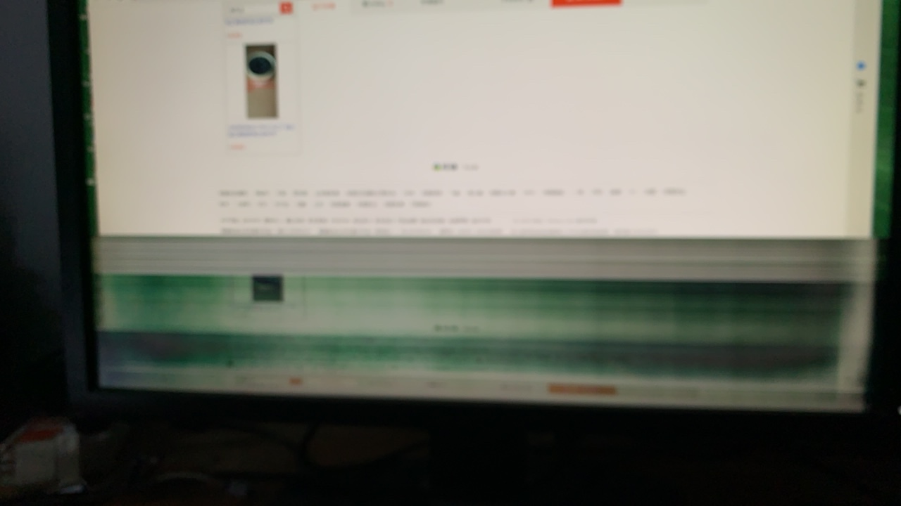

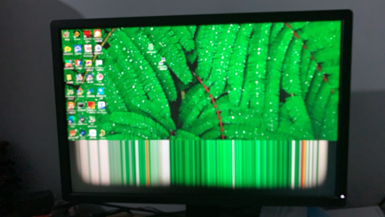

标题: 大家看一下,还有救吗?dell 2413 [打印本页]
作者: yan32768    时间: 2021-9-19 21:20
标题: 大家看一下,还有救吗?dell 2413
使用中突然下面三分之一都变竖线了
作者: 维修公司    时间: 2021-9-19 22:06
没救,这是屏坏了,,。
作者: 左小莫(维修)    时间: 2021-9-20 08:11
换屏线不行就是屏边板有问题了
作者: 天奇电脑维修    时间: 2021-9-20 16:50
没价值修了 ,
作者: 海岸科技王峰    时间: 2021-9-23 16:05
放弃吧    5元卖了吧
作者: yan32768    时间: 2021-9-23 19:50
最新进展,当显示白色屏幕时,屏幕下部分能够显示,只是有非常多的横线,是不是还有救?
作者: 付豪杰    时间: 2021-9-24 16:08
无救了了
作者: 付豪杰    时间: 2021-9-24 16:08
这样的屏我有好几十
作者: 南宁飞越科技    时间: 2021-9-25 14:09
可能卖得20元
作者: 周海    时间: 2021-9-25 18:07
屏了  广州问问有机会修复的
作者: yan32768    时间: 2021-9-26 07:01
周海 发表于 2021-09-25 18:07
屏了  广州问问有机会修复的
哪一家店可以修啊,私信一下?
作者: redfish133    时间: 2021-9-28 14:34
变砖了。。。。
作者: 扎恒源    时间: 2021-9-29 11:26
下侧三分之一,边板。。耳朵。。坏的可能性很大!
作者: 电脑搬运工111    时间: 2021-10-4 05:39
没意思了,报废吧
