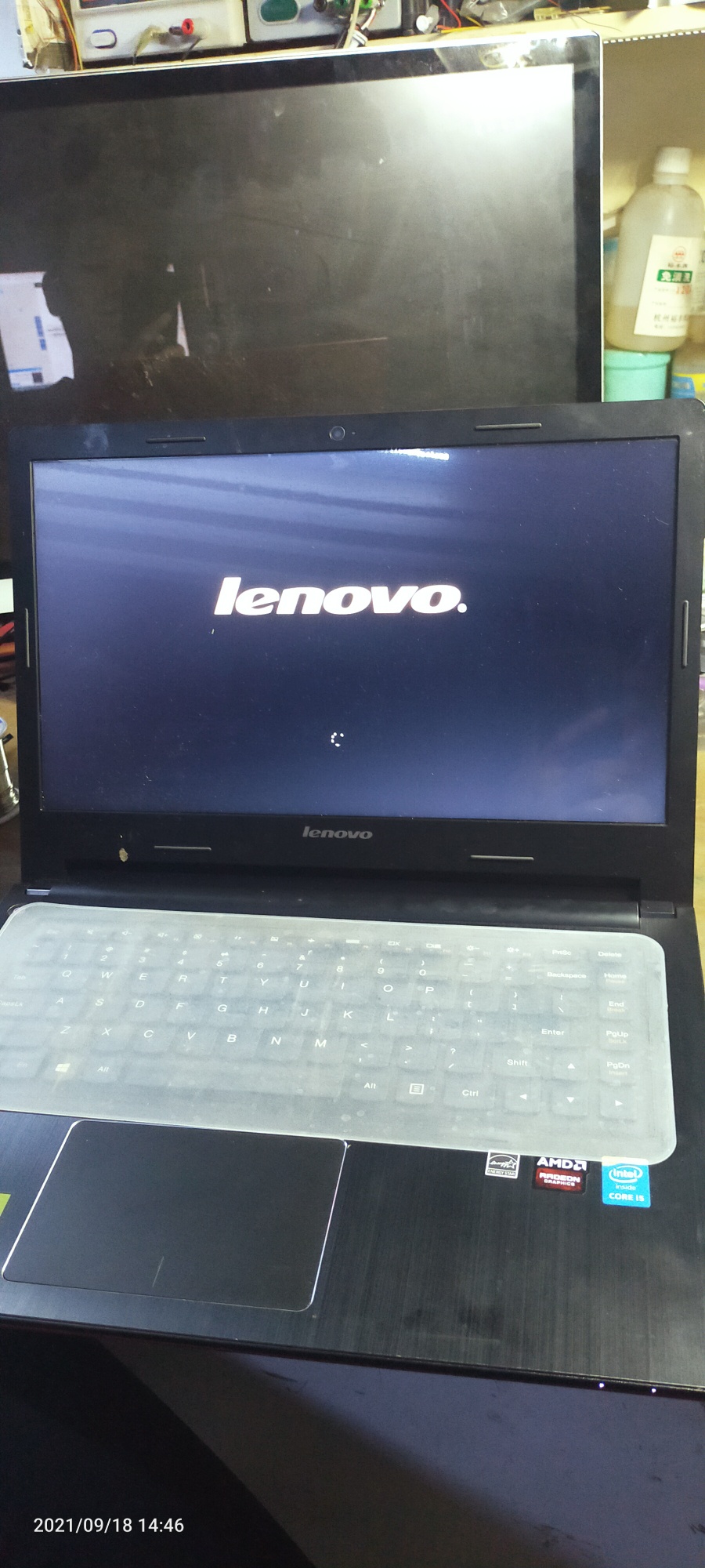

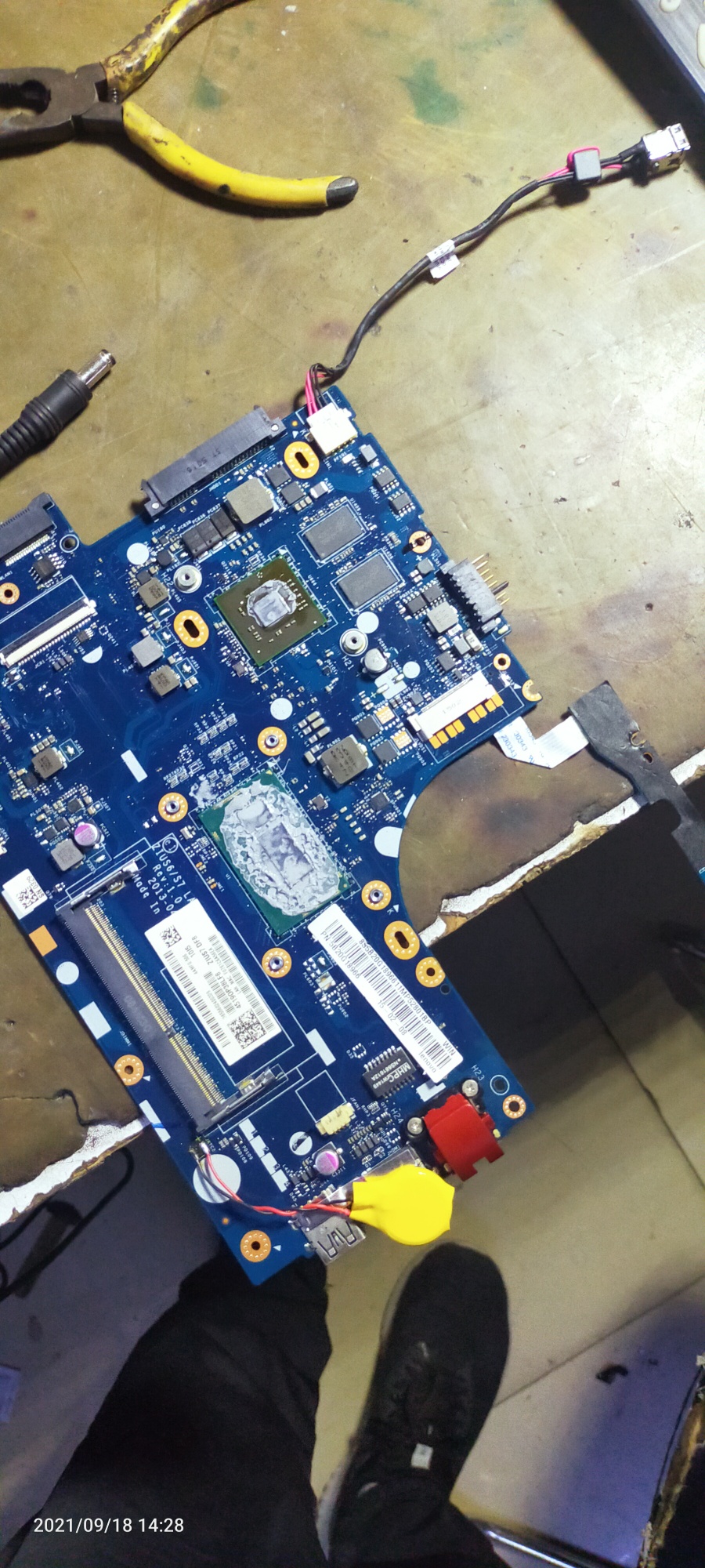

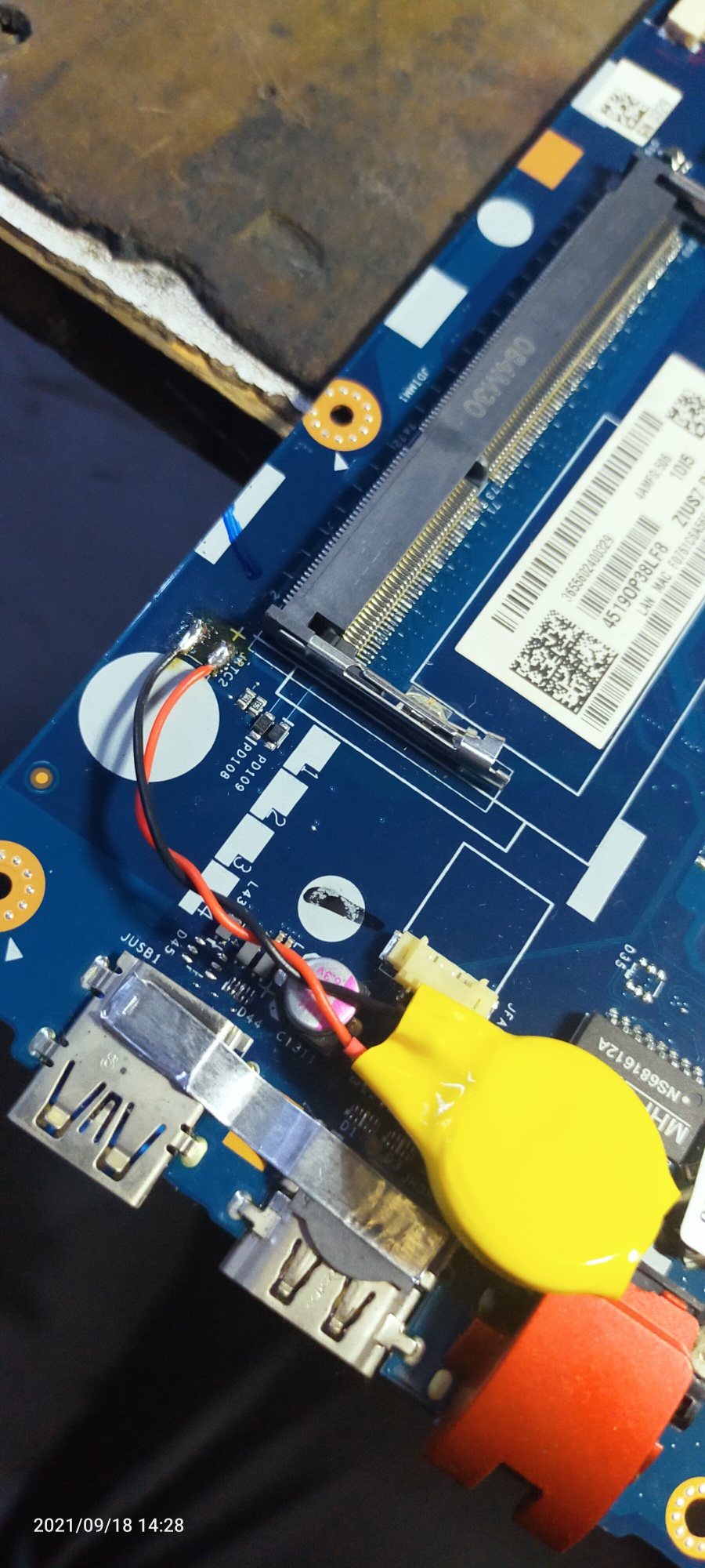

接机检测 开机三秒左右掉电  待机电流0.01几  开机电流 0.02几   拆开测了一下CMOS电池  只有1点几v  换了一个正常开机

rtc电路有问题也有可能,   不然电池电压不会被拉这么低
作者: BTS3623    时间: 2021-9-19 22:35
rtc电脑掉电一般是电阻过小,电流过大

电池没电也会引起掉电

rtc电路有问题吧。。单换电池会不会返修
作者: u1545733    时间: 2024-3-30 17:08
换电池可以的,通电充电有3V,电池老化。刚搞完一个。
