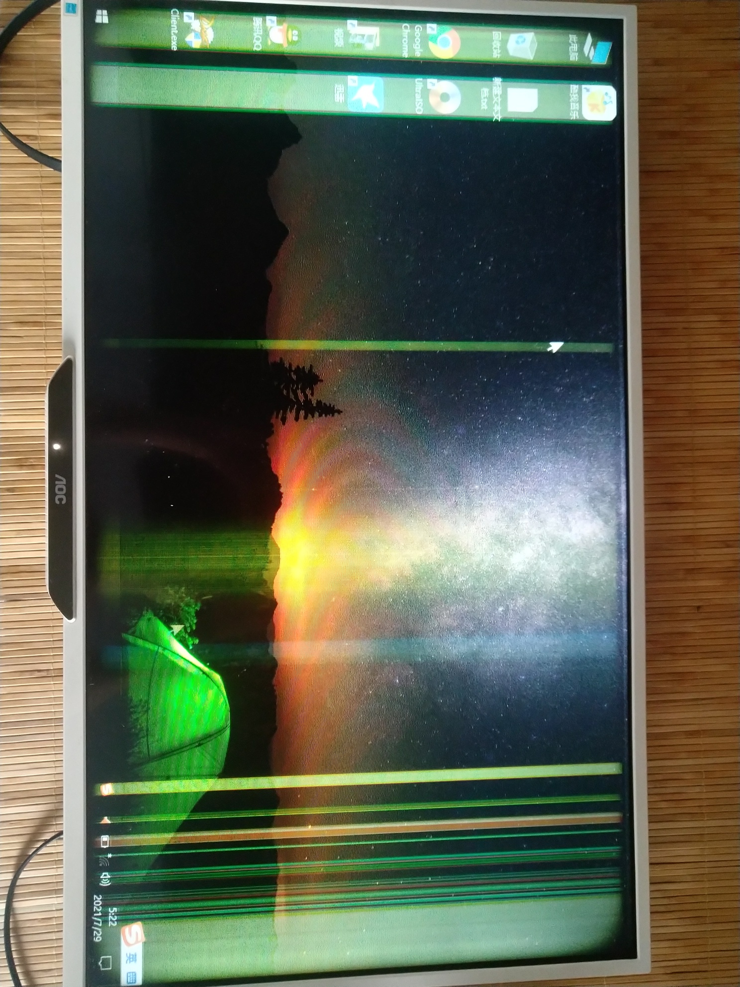

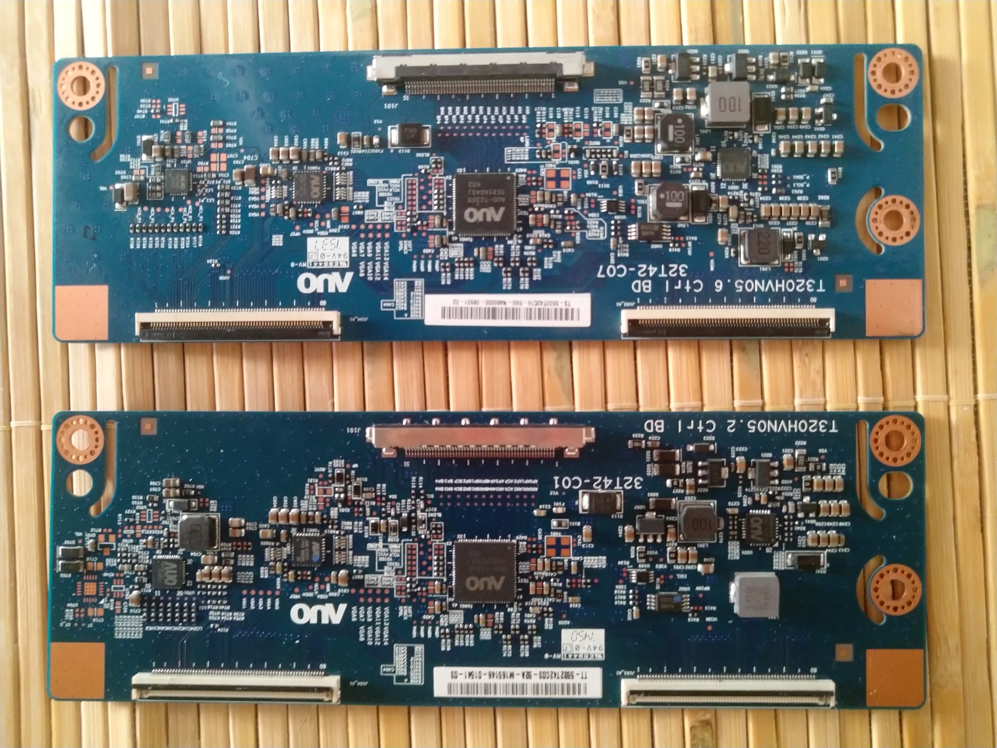

标题: aoc竖条换了个逻辑板故障依旧
玻璃问题了估计,血亏100
作者: caijingbao    时间: 2021-9-19 18:00
逻辑板坏了还是屏幕TAB模块坏了
作者: 1367975863    时间: 2021-9-19 18:08
caijingbao 发表于 2021-9-19 18:00
逻辑板坏了还是屏幕TAB模块坏了
大概率cof玻璃坏了,要压屏机
作者: 71850811    时间: 2021-9-19 20:54
一看就是屏坏
作者: zhangxunhai    时间: 2021-9-19 21:40
这个要压屏,一般是修不了了
作者: 天奇电脑维修    时间: 2021-9-20 17:00
这个只能当废品了
作者: wangqini    时间: 2021-9-22 17:36
好像还能值20元
作者: 南宁飞越科技    时间: 2021-9-25 14:11
玻璃坏了,没得修的
作者: 周海    时间: 2021-9-25 18:06
有字体 大概率屏  没字竖条遇到过逻辑板问题.
作者: KOCEO    时间: 2021-9-26 13:22
看看屏有耳朵吗?如果有可以查查能飞线维修,VGH,VGL电压量一下
作者: KOCEO    时间: 2021-9-26 13:24
你先断开一边排线,看另一半正常吗?先判断一边,再说飞线维修。
作者: macc    时间: 2021-9-26 18:47
一般是修不了
