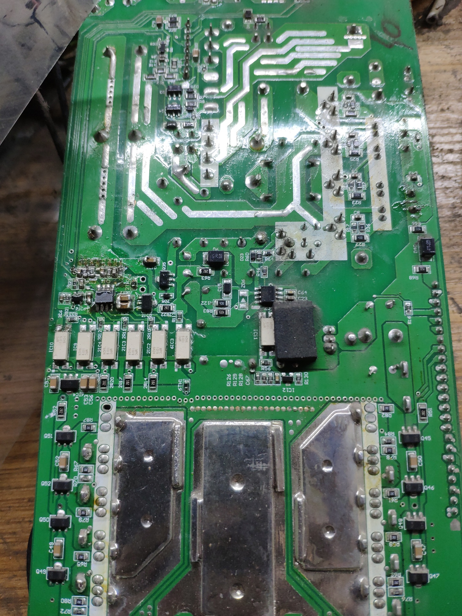

发表于 2021-9-18 23:06:38 | 只看该作者 回帖奖励 |倒序浏览 |阅读模式 来自: 中国 来自 中国
大佬麻烦看下,不知道是哪个检测或者运算放大器出了问题

发表于 2021-9-19 21:16:06 | 只看该作者 来自: 中国 来自 中国
反馈部分查一查

发表于 2021-9-19 13:09:28 | 只看该作者 来自: 甘肃兰州 来自 甘肃兰州
看下pfc的反馈电阻

发表于 2021-9-19 18:35:13 | 只看该作者 来自: 四川成都 来自 四川成都
战神电源 。不接控制板怎么能让pfc工作啊。我短接光耦后pfc能工作但是没有输出。最后断开单片机控制pwm的供电的电阻。输出13v。上机不能正常工作。是不是单片机的程序出错或者坏了。就楼主图片上的电源
点评
还要短接输出小板上的三极管供电,才能输出15 v,输出也被芯片控制的  详情 回复 发表于 2021-9-19 23:47

发表于 2021-9-18 23:13:21 来自迅维网APP | 只看该作者 来自: 中国 来自 中国
图上那个是以前别人修过的, 不知道是不是这里又出了问题,还是其他的反馈检测线路问题

发表于 2021-9-20 08:35:05 | 只看该作者 来自: 四川成都 来自 四川成都
这种电源的芯片资料不知道怎么能搞到。想试着重 烧录下试试

发表于 2021-9-19 23:47:14 来自迅维网APP | 只看该作者 来自: 中国 来自 中国

发表于 2021-9-22 10:22:44 | 只看该作者 来自: 山东威海 来自 山东威海
PFC能升压到380V左右 ,这个电压应该也正常
