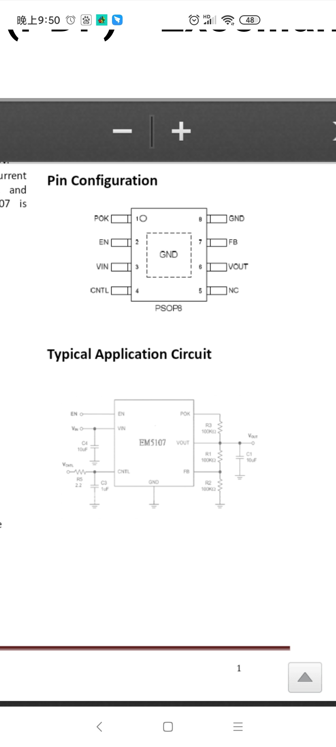

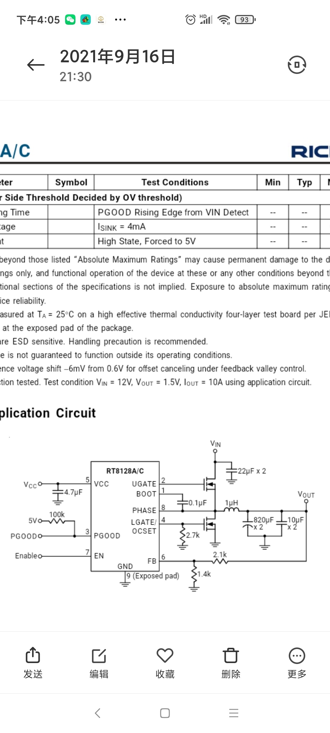

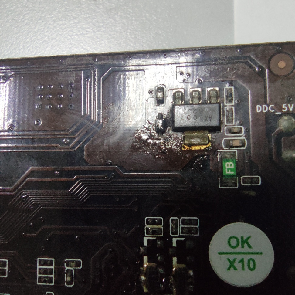

750显卡,核心无电压,显存无电压,2 4脚要有输出要同时满足三个条件吗?vi,en,pg?
测无pg,
15脚无电压,跑线无果,查了一下ga的显卡点位,完全不一样,这个主供电从哪里来的呢?
2 4脚有3v电压,无en
这个管子有5v输出
