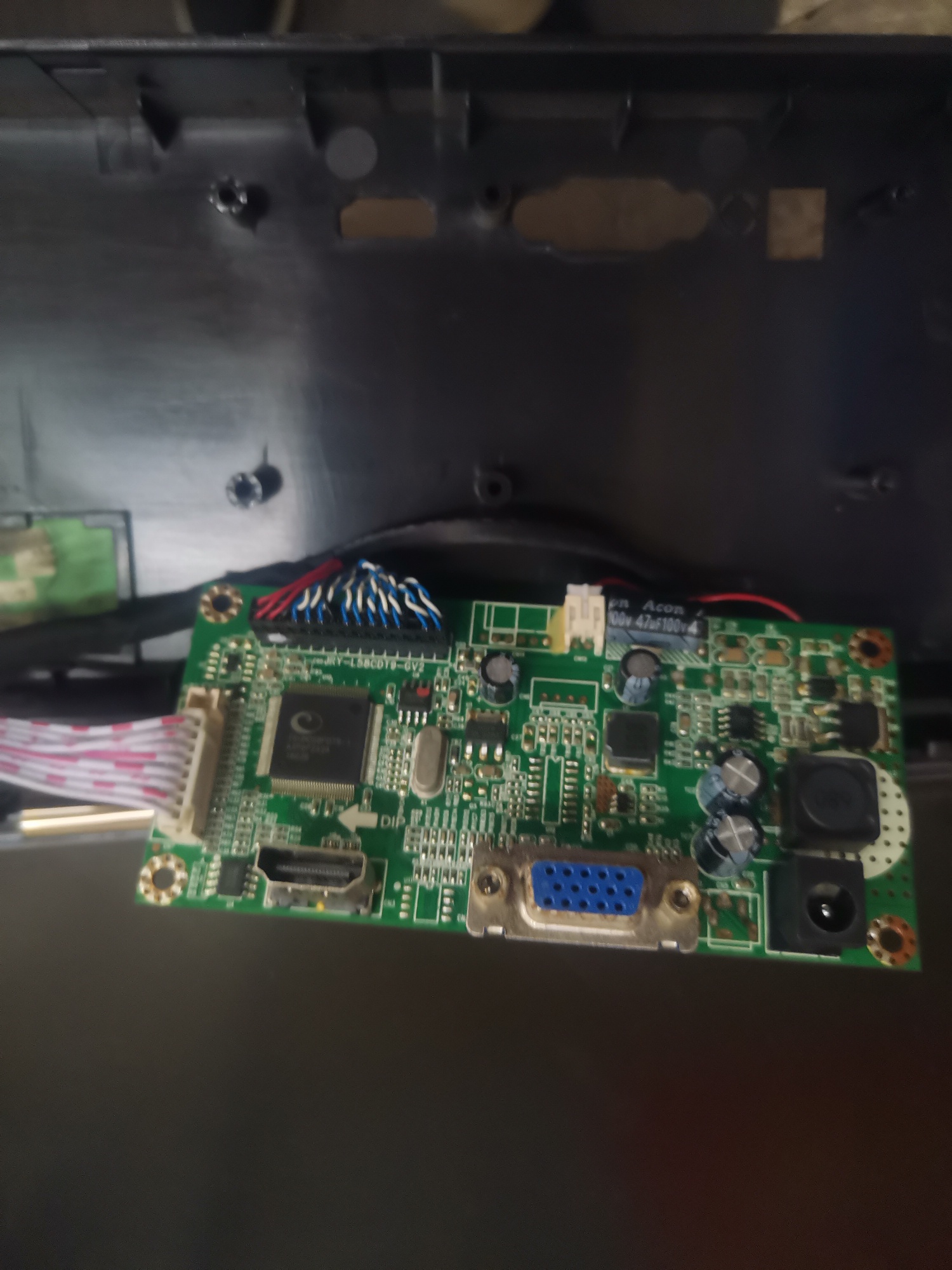

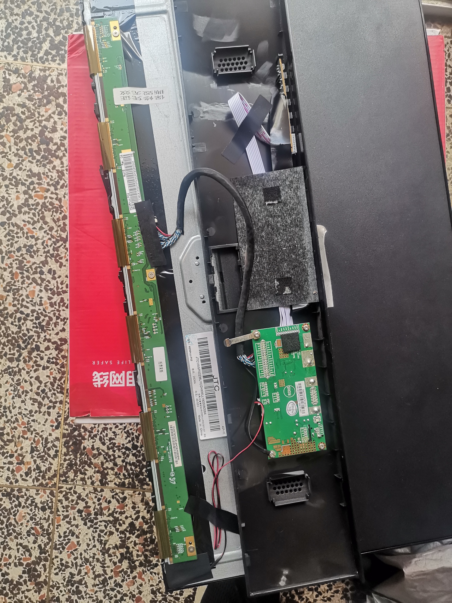

一台收回来的显示器有使用时候有时候有背光无图像,测量显示输出端口是一个p勾道mos 一个npn三极管控制G电压。芯片无输出。没有芯片参数。偷懒定一个板子38元回来修复好。有时候还是自己多试试,找同行告知屏幕问题。
最后三十多元搞定了。给大家参考。
