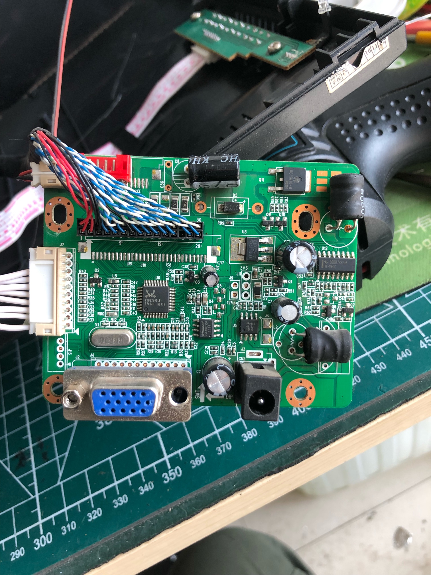

标题: 12v小板的显示器维修通病

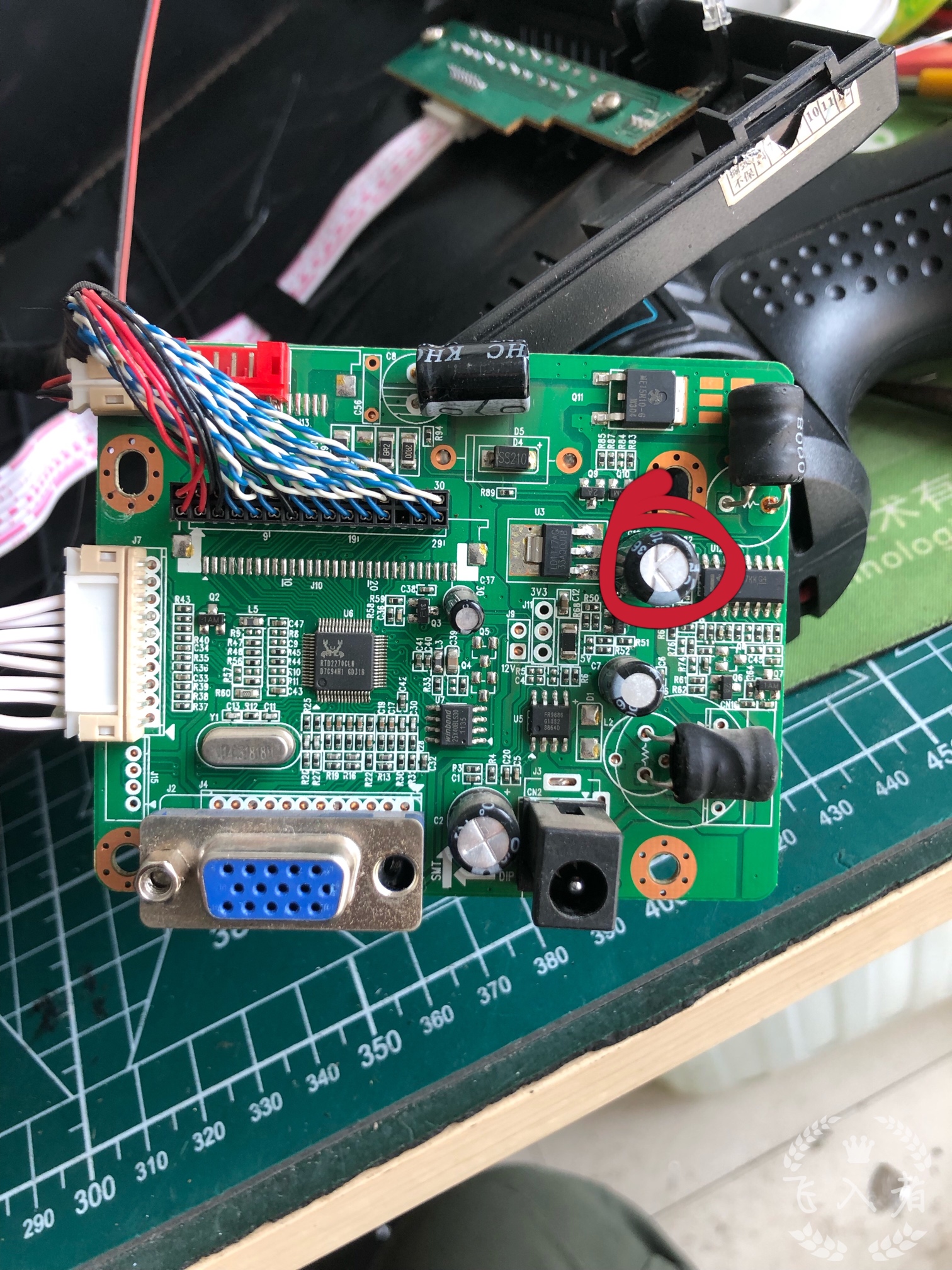

这种小板的显示器指示灯亮,但不正常,换电容就能解决问题
作者: A10849225471    时间: 2021-9-17 22:00
这个最少碰到过20台了 有灯亮不显示的。  回头把换下来的板子电容都换一下看  看能不能解决。不过这个板子taobo买也和便宜哦
作者: 龙旭    时间: 2021-9-17 22:29
看来是让旁边的三座火焰山给烤糊了。
作者: 海岸科技王峰    时间: 2021-9-19 17:26
真的这样我就省钱了   谢谢分享
