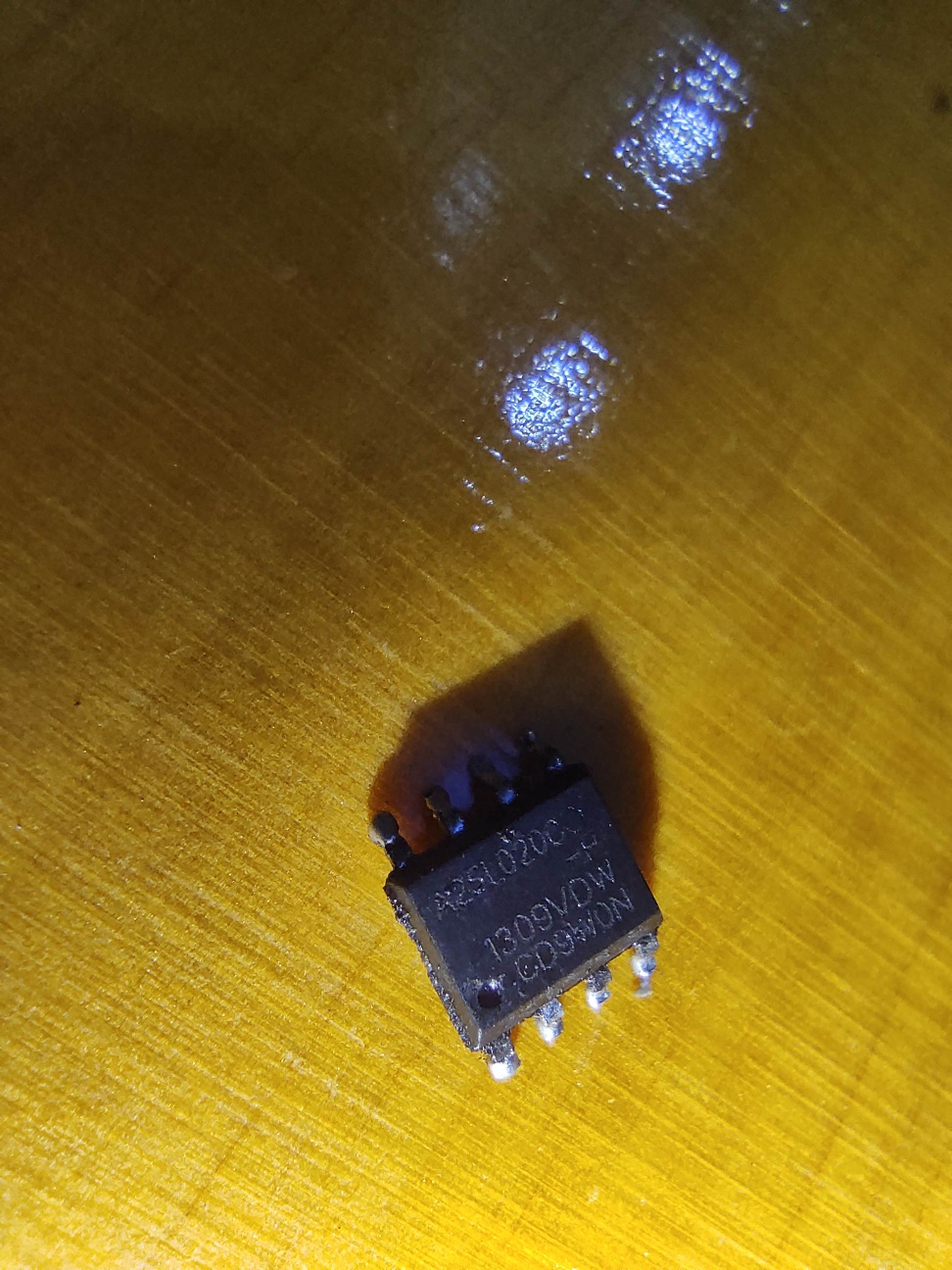

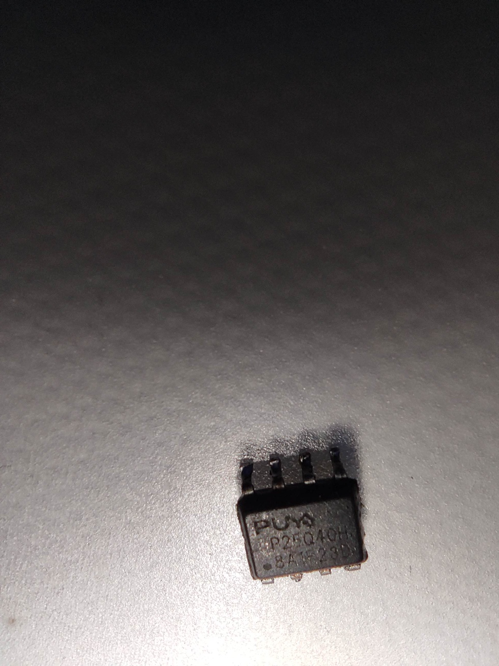

谁刷过,推荐一下
这个用土豪金能识别,但是检测不出来型号
这个直接识别不到芯片。
作者: lajidong    时间: 2021-9-17 11:27
换同容量的芯片刷就行了。原芯片说不定都坏了。杂牌显示器里面这个芯片坏的挺多的。
作者: Shine-12    时间: 2021-9-18 11:32
直接换个吧
作者: 老吴来了    时间: 2021-9-18 11:50
Shine-12 发表于 2021-09-18 11:32
直接换个吧
那换什么型号的才能刷这两种芯片?
作者: cnpillar    时间: 2021-9-18 15:14
只要电压一样,容量、大小一样就可以
作者: Kele8    时间: 2021-10-10 09:41
BIOS换芯片不能乱换其他型号的,BIOS有识别乱用型号估计问题多多。你试试就知道,一般加了密必须用同型号再刷上BIOS程序
