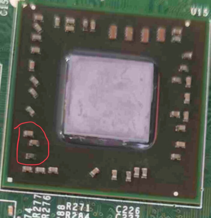

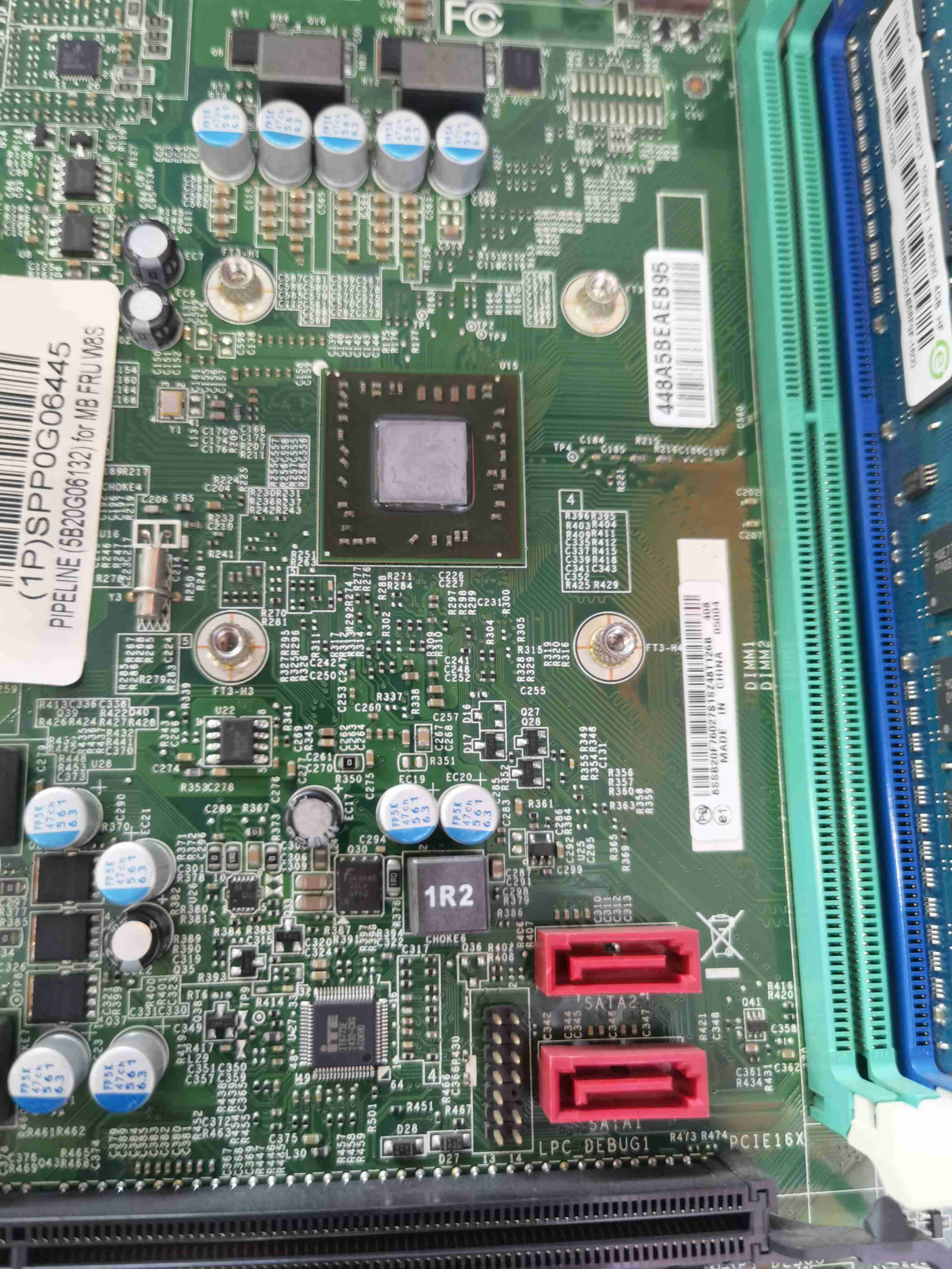

这台电脑不开机,一点反应没有,不知道要拆除哪三个电容?感谢各位大神指点

找了下帖子,好像是这里电容有问题,不知道是不是都好处理。

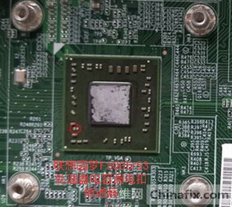

我只拆了一个电容  联想圆梦F5005R43 板号CFT3I1 开机无显示-迅维网-维修论坛  https://www.chinafix.com/thread-1290369-1-1.html

应该是这个电容,你可以试试

电容都已经腐蚀发霉了

用表量那个电容短路,又黑拆那个,电容问题是可以触发的

把左下角的几个电容都拆了吧。各有功能,管开机和亮机的。别把线路搞坏了。

明显左下角
作者: 兴隆笔记本维修    时间: 2021-9-18 02:19
就是rtc vcc这样的供电漏电了,你看看小电池的电是不是漏完了

不一定是坏的电容
作者: 18225972197    时间: 2021-9-18 06:03
也有可能是别的

我一般用放大镜查看,腐蚀的都拆掉,基本上都能解决问题,顺便把散热器上的防尘泡沫刮掉

我记得这个是一个老大哥查出来的通病,各种仪器查了很久,还给出了推论,不过现在这种板子不值钱了,没啥维修价值了
