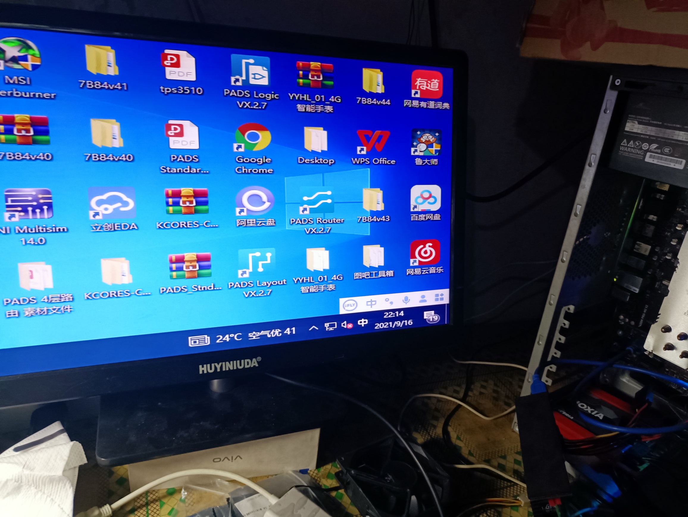

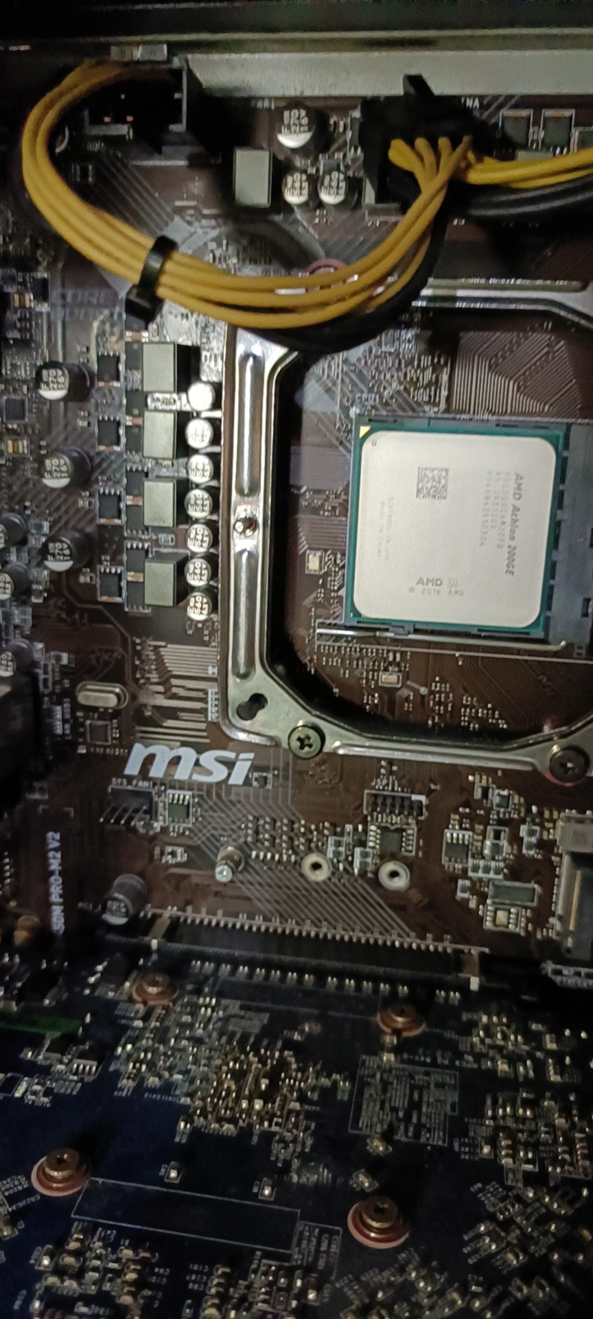

b450mprom2v2,插核显就正常。
插显卡无显示,但鼠标键盘灯都亮,检测灯没卡vga,也没卡别的灯,按电源键可以关机。

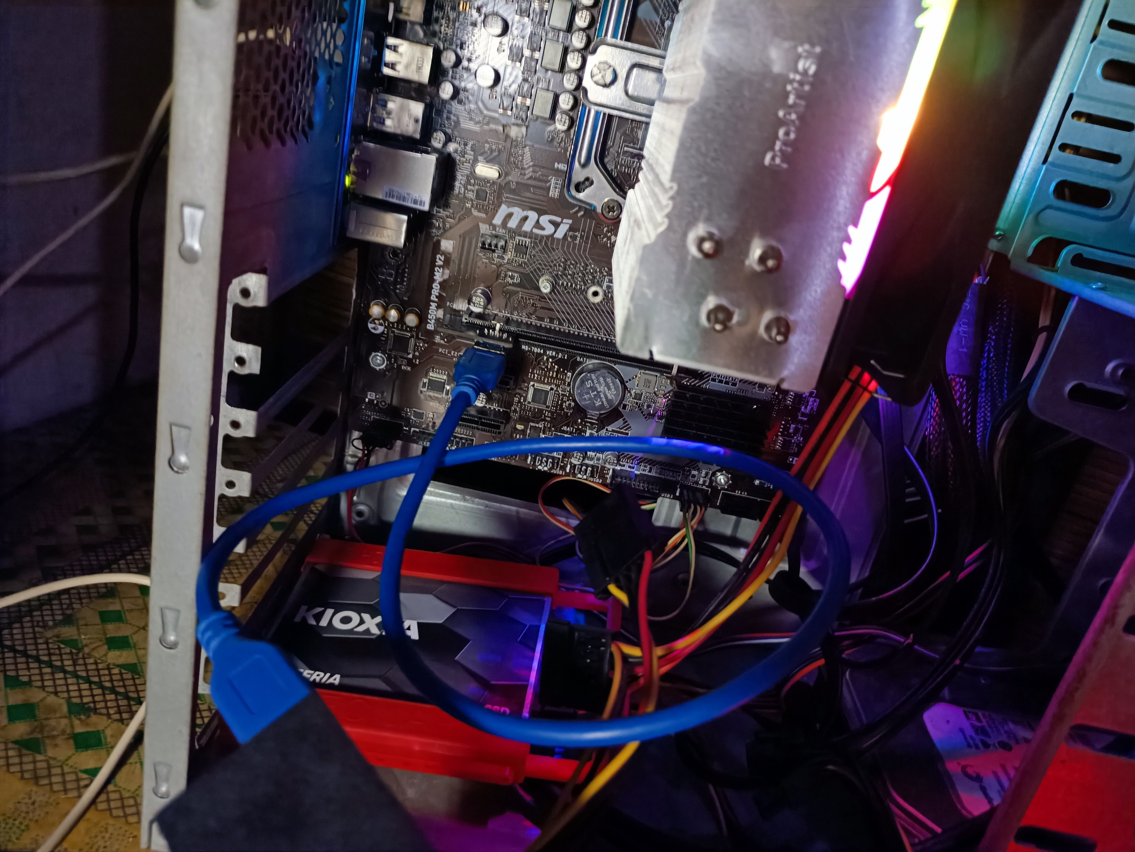

刷了v41 42 43 44bios都这样,后来想起来有一个PC IE×16转×1的转接板在v43bios时,卡显卡bios检测界面,v41bios可以显示,但鼠标没法动键盘也是,显示分辨率也不对。cpu是200ge,大家有没有遇到过这种问题?到底是bios的事儿还是硬件的事儿?
只有这个主板的点位图啊,或者比较早的bios

9800gt 9500gt b450m迫击炮  b450mprov2m2 200ge
作者: 维修空间6    时间: 2021-9-25 22:59
这么老的显卡不支持
