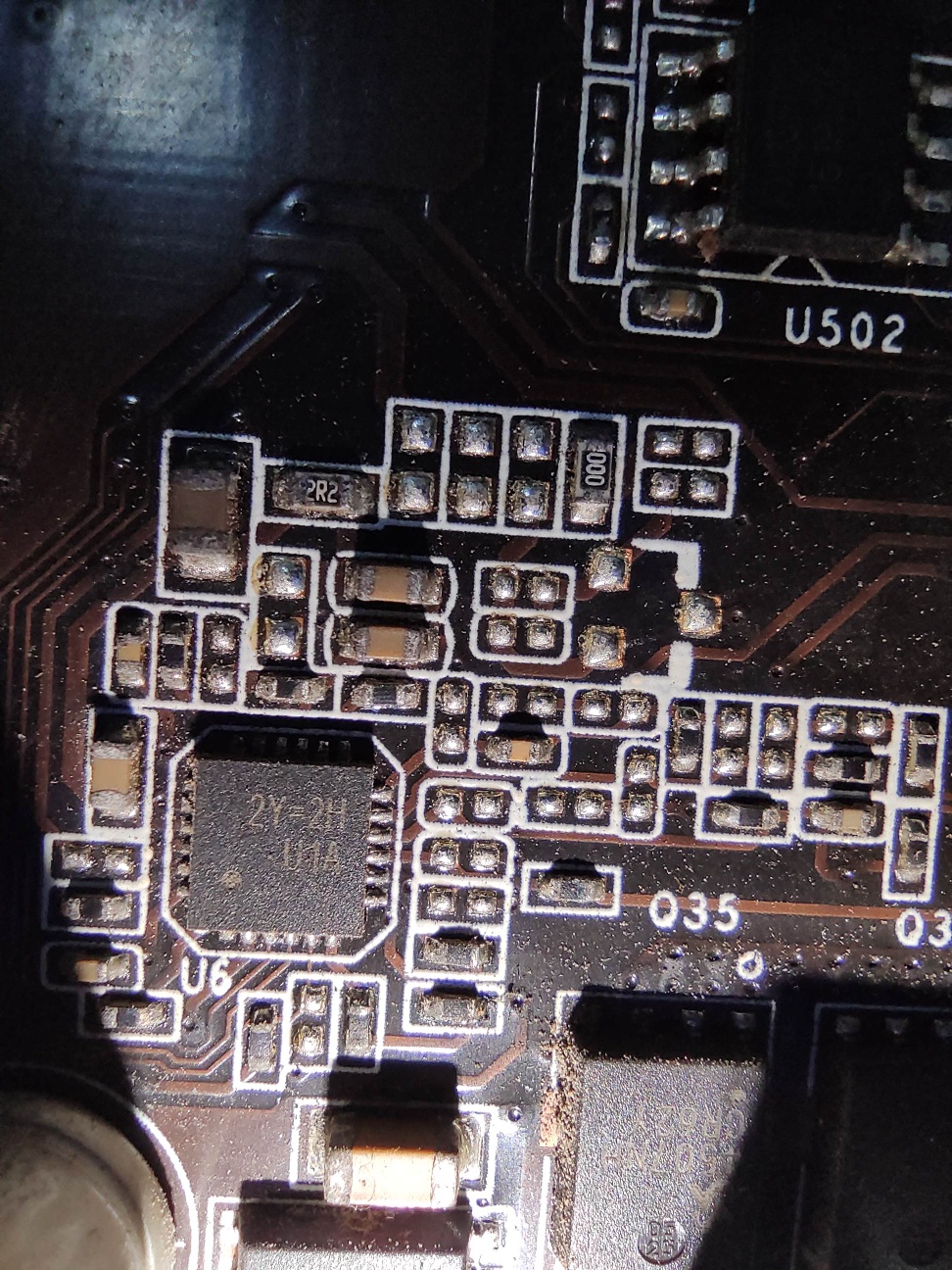

这是个什么鬼,马云家找不到
发表于 2021-9-16 22:38:52 | 只看该作者 回帖奖励 |倒序浏览 |阅读模式 来自: 中国 来自 中国
求助,求肋,马云家搜不到

发表于 2021-9-17 08:00:22 | 只看该作者 来自: 安徽六安 来自 安徽六安
2Y=实际型号RT8811C → RICHTEK 代码芯片
点评
谢谢。后面2h这些不用管吗  详情 回复 发表于 2021-9-17 08:31

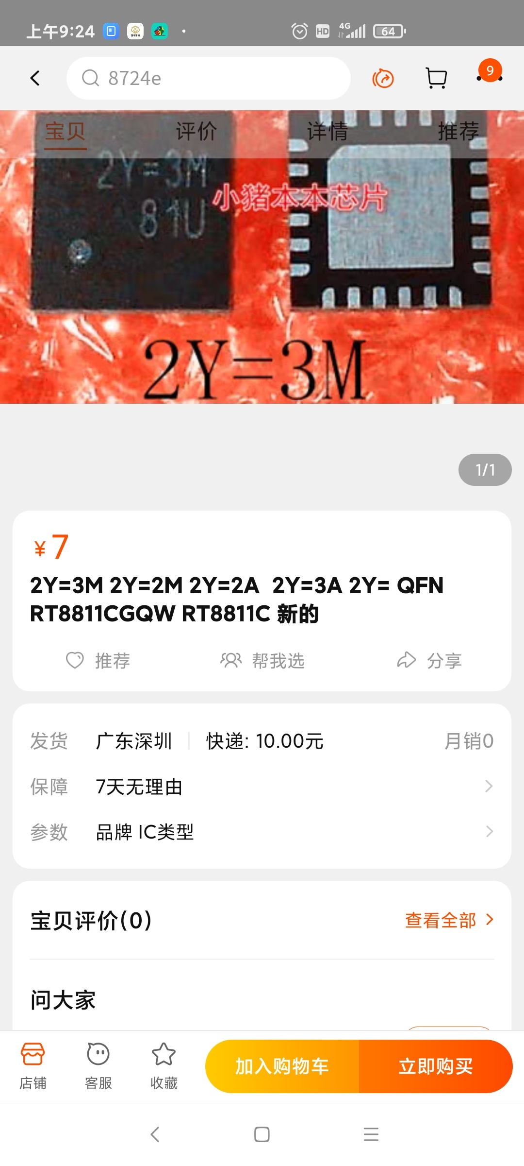

发表于 2021-9-17 04:33:57 | 只看该作者 来自: 广东汕尾 来自 广东汕尾
丝印 2Y=3L 2Y=3M 2Y=4C 2Y= QFN24 RT8811C
点评
老哥,平时丝印在哪里查啊,百度2y=3m我也没查到,新手求指教  详情 回复 发表于 2021-9-17 21:38

发表于 2021-9-17 11:28:07 | 只看该作者 来自: 美国 来自 美国
老吴来了 发表于 2021-9-17 08:31
谢谢。后面2h这些不用管吗
2H U1A对应的是手册YM DNN,表示生产日期,也就是批号,不用管

发表于 2021-9-17 08:31:27 来自迅维网APP | 只看该作者 来自: 四川广安 来自 四川广安
谢谢。后面2h这些不用管吗

推荐
发表于 2021-9-17 08:00:24 | 只看该作者 来自: 广东 来自 广东
应该是 RT8811CGQW

推荐
发表于 2021-9-17 08:00:03 来自迅维网APP | 只看该作者 来自: 湖南 来自 湖南
TB可以查到,RT8811  应该是
