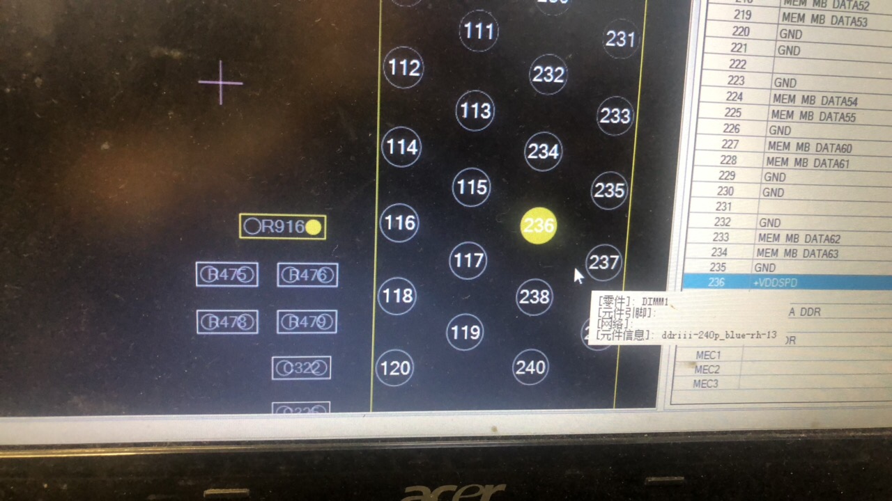

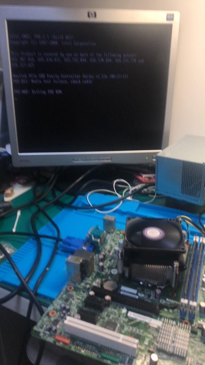

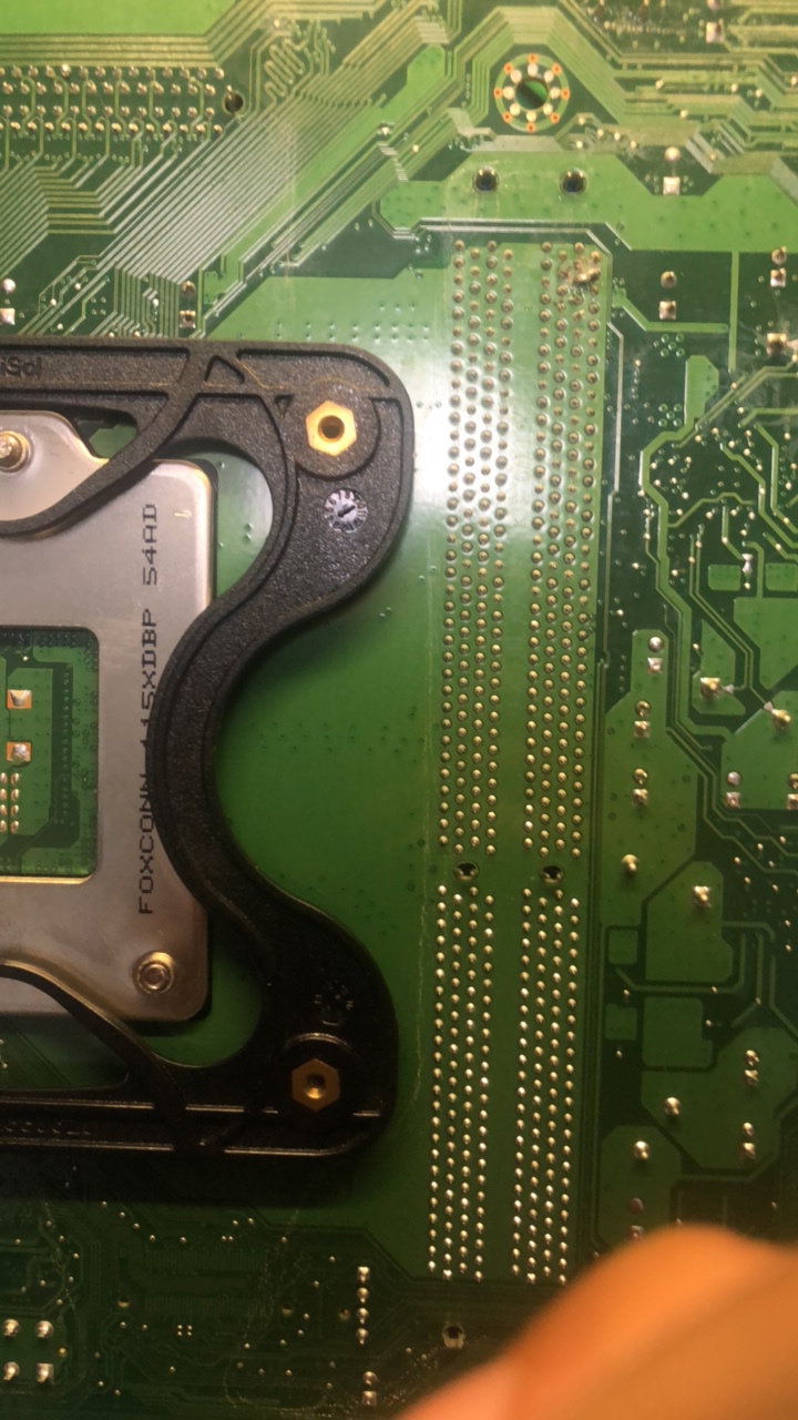

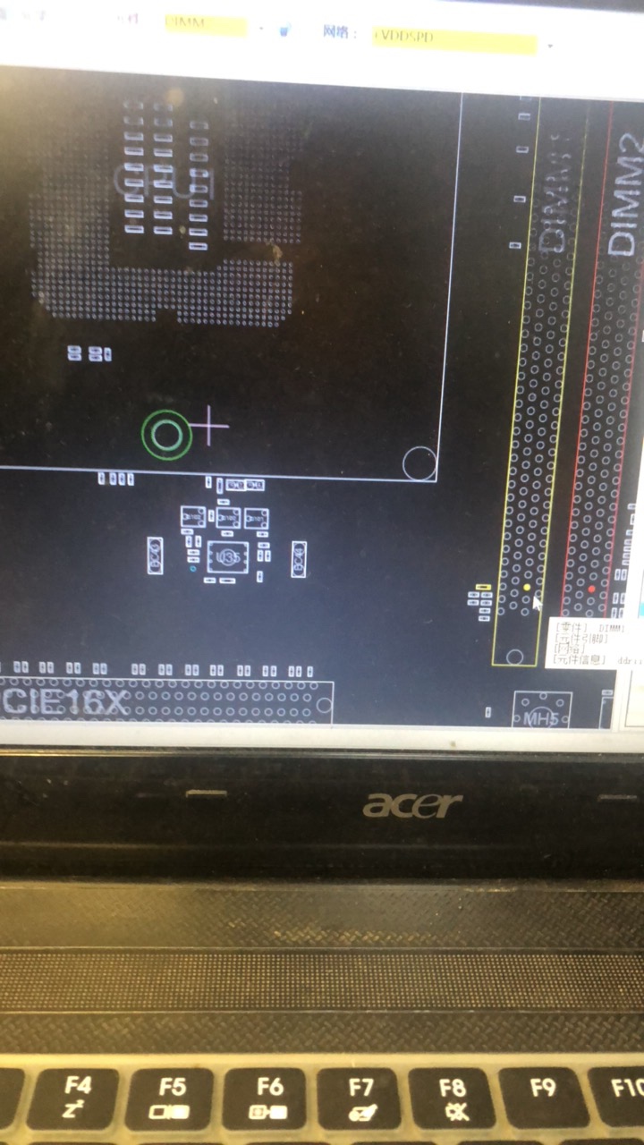

开机内存报警,经检测内存旁边R916保险电阻开路,由于技术不行焊接开路一拖锡也上不去
,最后内存条236脚和237脚一拖锡
决绝问题。
作者: chaosu002    时间: 2021-9-17 04:28
有有铅的焊锡试试,你会有惊喜 63焊锡
作者: QsF7883    时间: 2021-9-17 11:00
