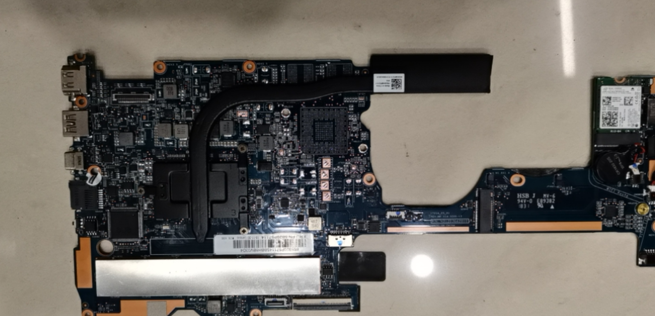

小新7000-13拔一下COMS电池才能开机,放一段时间就不开机了又要拔一下电池。不开机有时时电流0.12左右 无CPU vccsa供电 ,有时上点0.02小于待机0.05 除v5cp和V3P3A无其他供电。EC程序和BIOS都刷过。
作者: 天宇科技    时间: 2021-9-16 19:23
拔电池等于复位了桥的RST 。这个桥和CPU一体。估计要干CPU 了吧。
作者: hwit168    时间: 2021-9-17 09:33
我也觉得 桥复位是3.3正常的。算了放弃就客户换板。I3的CPU没价值
