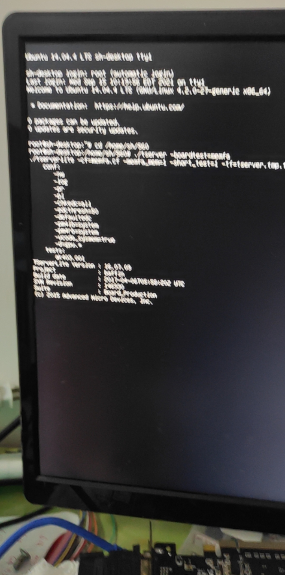

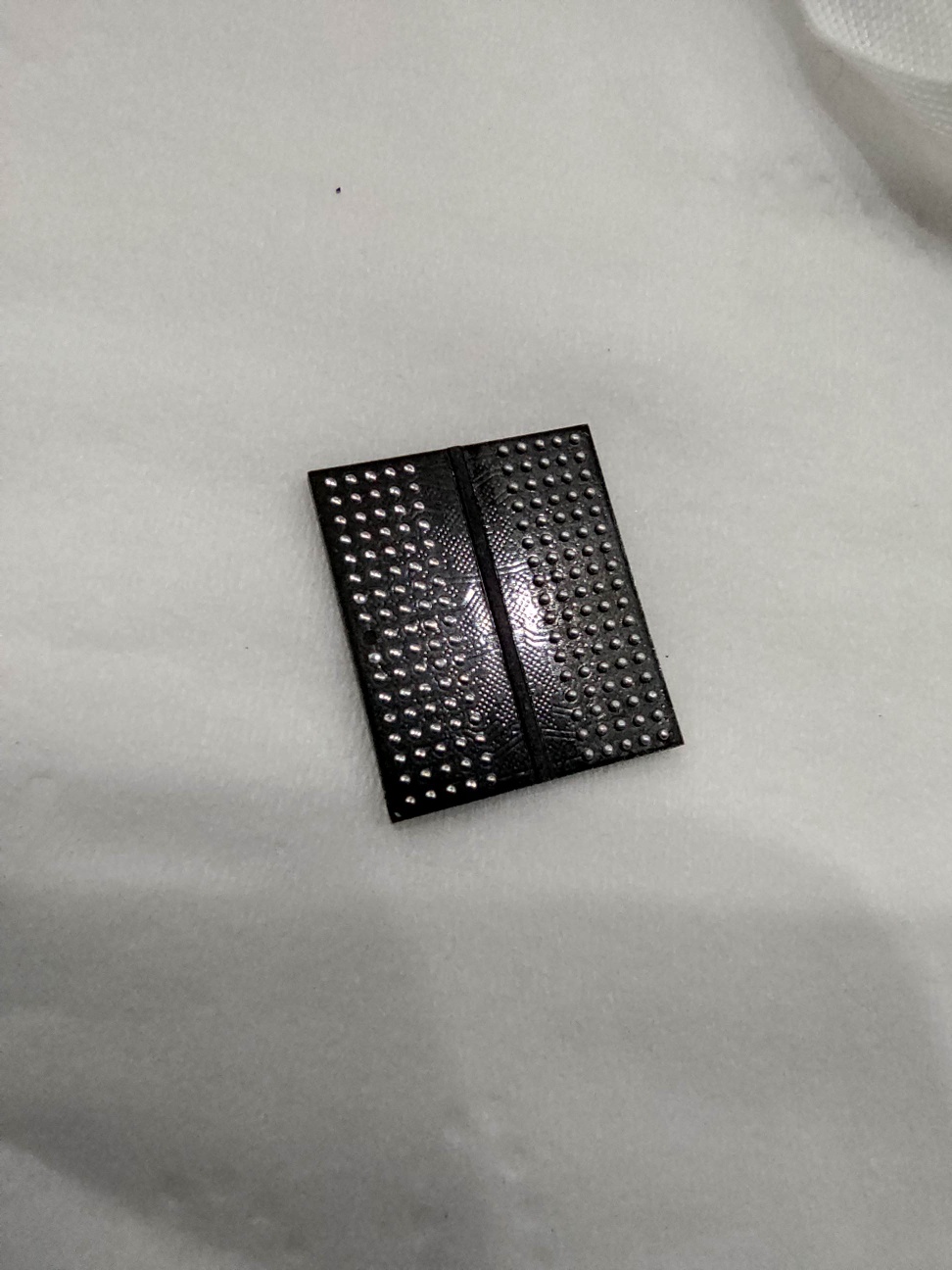

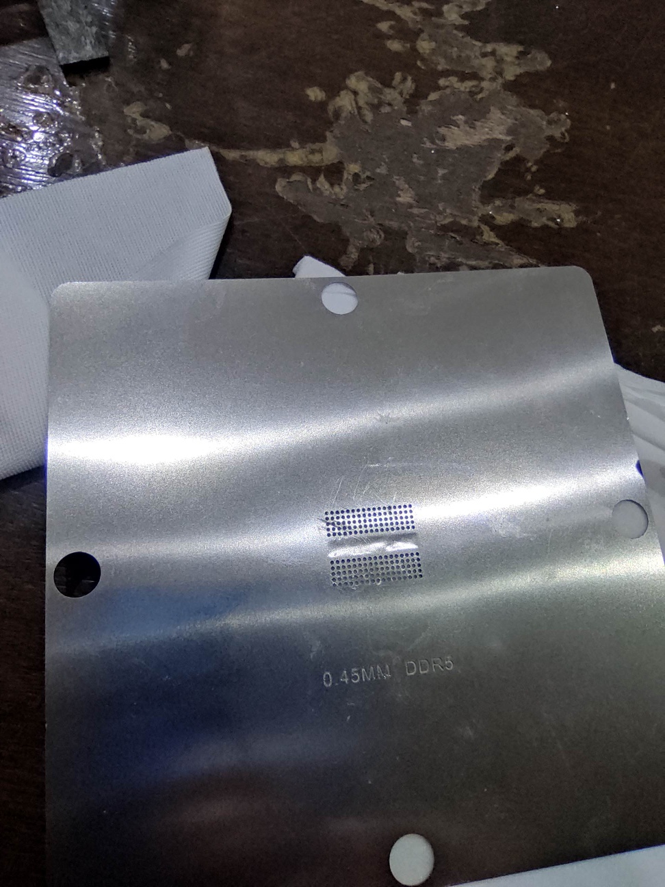

新买的钢网回来了,马上找了一个ddr5 1g显存来搞起,刮好锡浆。风枪300度加热
然后钢网马上变形上面凸起来压都压不住。
然后就把显存搞废了。一天生活费没了。
我看别人吹怎么钢网就不变形的?
测了一下掉的这个是个接地,然后植好锡焊了上去,
现在用集显进系统可以识别,但是超级卡,进系统半个小时,打开随便什么东西都要等十几分钟
[attach]2093328[/attach]

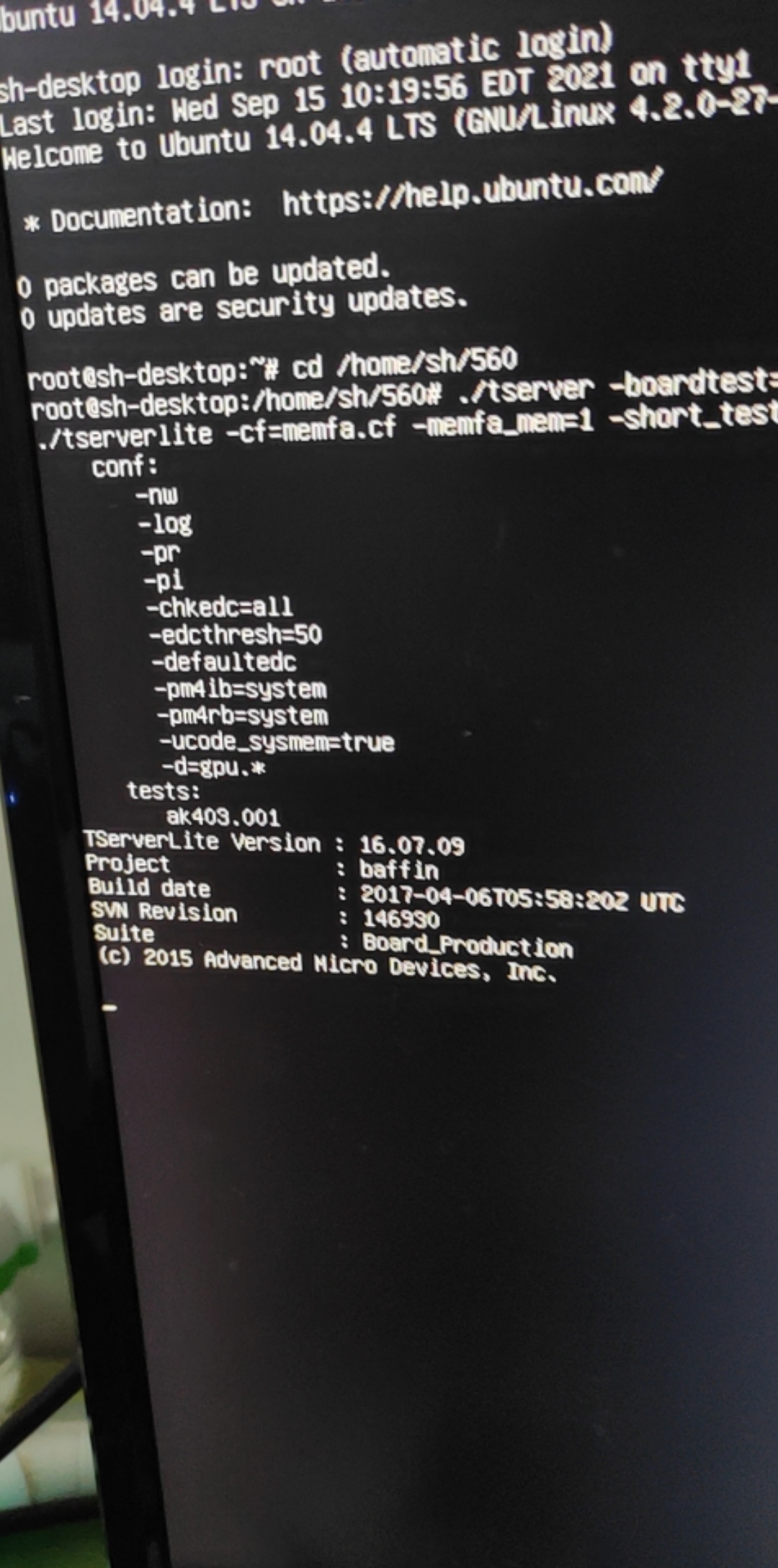

跑测试是这样的,卡这不动
作者: 老吴来了    时间: 2021-9-15 22:52

锤的时候先把钢网预热预热,离远点 等钢网热了再离进了吹,你直接离进了吹,钢网比较薄,局部受热肯定变形
作者: 失衡天平    时间: 2021-9-15 23:35
用芯片大小那种钢网植不会变形!

我就想问问,显存少个点会开机慢进系统卡吗?跑不了显存测试?

钢网质量不好;先用坏的颗粒练习,用镊子压住,风枪倾斜侧吹,先全面预热,再从一角开始吹,化锡往前走,吹完冷却后取下芯片;常用的是用植锡网,上锡球,取下钢网,有歪的用镊子拨正,然后用风枪直吹,风枪不用风嘴,焊盘一定要弄平整
作者: 276400043    时间: 2021-9-16 09:16
我们都是用小钢网  锡珠植
作者: boystray    时间: 2021-9-16 09:35
你用错了。这种80*80或者90*90的钢网是用在植株台上的,植株后要把钢网拿走,直接用热风枪加热显存。
直接加热钢网的那种是跟显存一样大小的。
掉了点的显存是不认的,直接报错。

现在不报错,测试不动,进系统卡机。我试过取下钢网,然后锡浆和网一起下来了

为什么要用这么大的钢网,芯片大小的钢网非常好用;可以用锡膏,更快

钢网太大了 受热不均匀 换小钢网 或者钢网中间部位 开一圈孔 也可以
作者: AZASR半月    时间: 2021-9-16 19:46
这个网是植球的,不是刮锡的
作者: access-l    时间: 2021-9-17 08:23
严重怀疑楼主温度太高了,钢网受热不均匀,升温太快。
刮锡浆的钢网和芯片一样大好用,一般卖钢网的都有卖简易的加热台,两边是活动的卡子卡钢网面,中间是一弹簧顶在芯片的背面固定。
