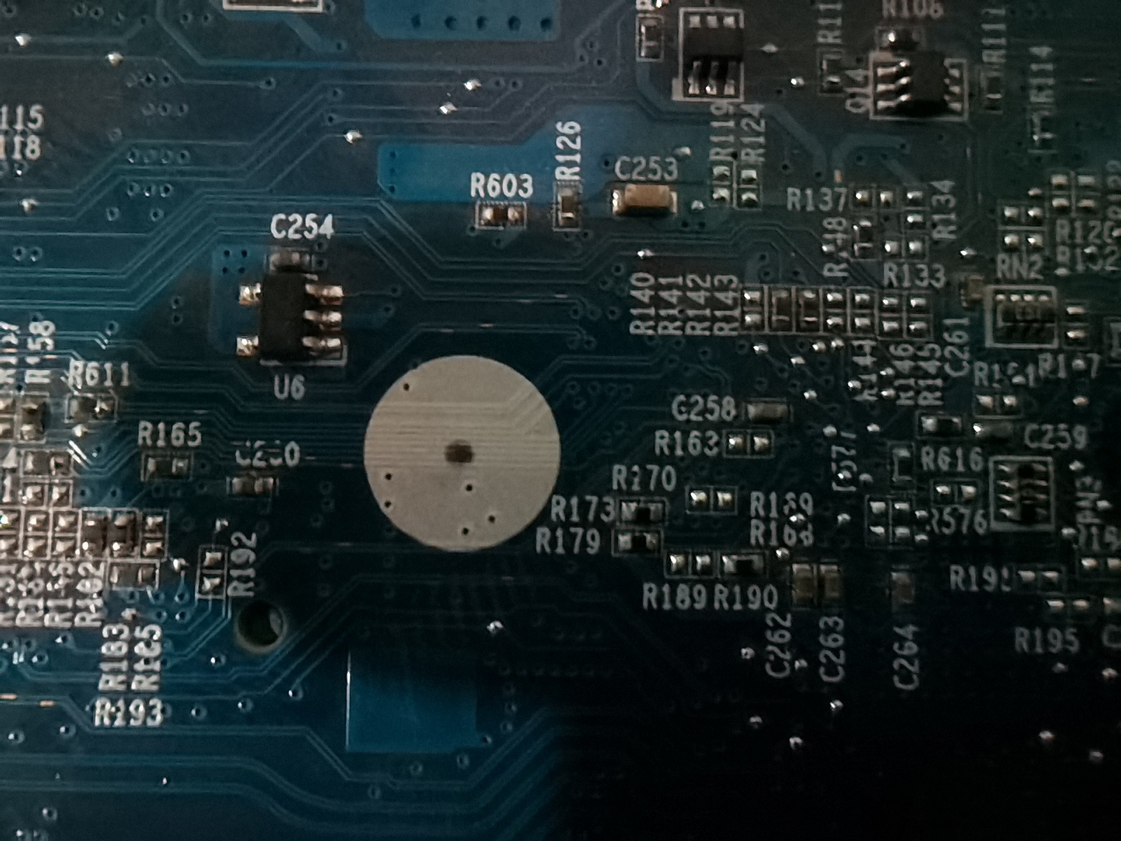

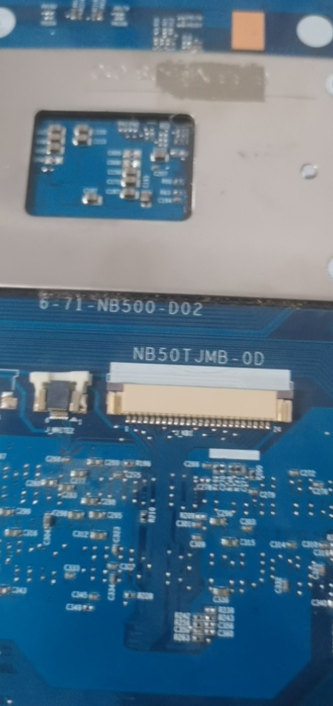

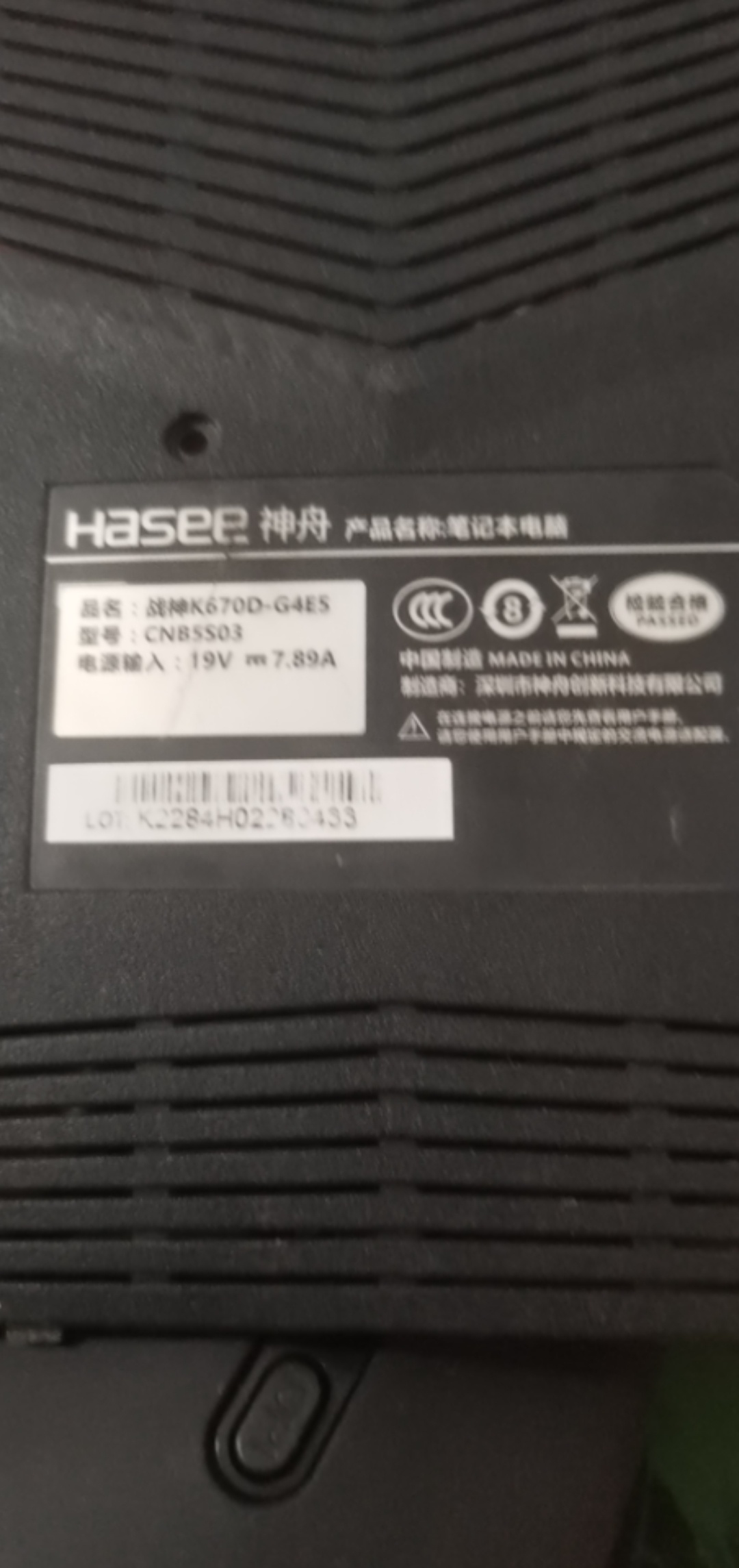

神州 战神K670D 6-71-NB500-D02不开机,加电掉电。应该是设计问题。算个通病吧。
开机待机出不来,电流表0.06马上掉电,一直重复。裸板测试正常。装上就不开机了。

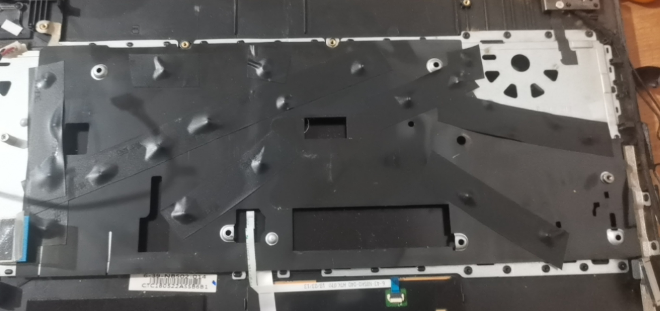

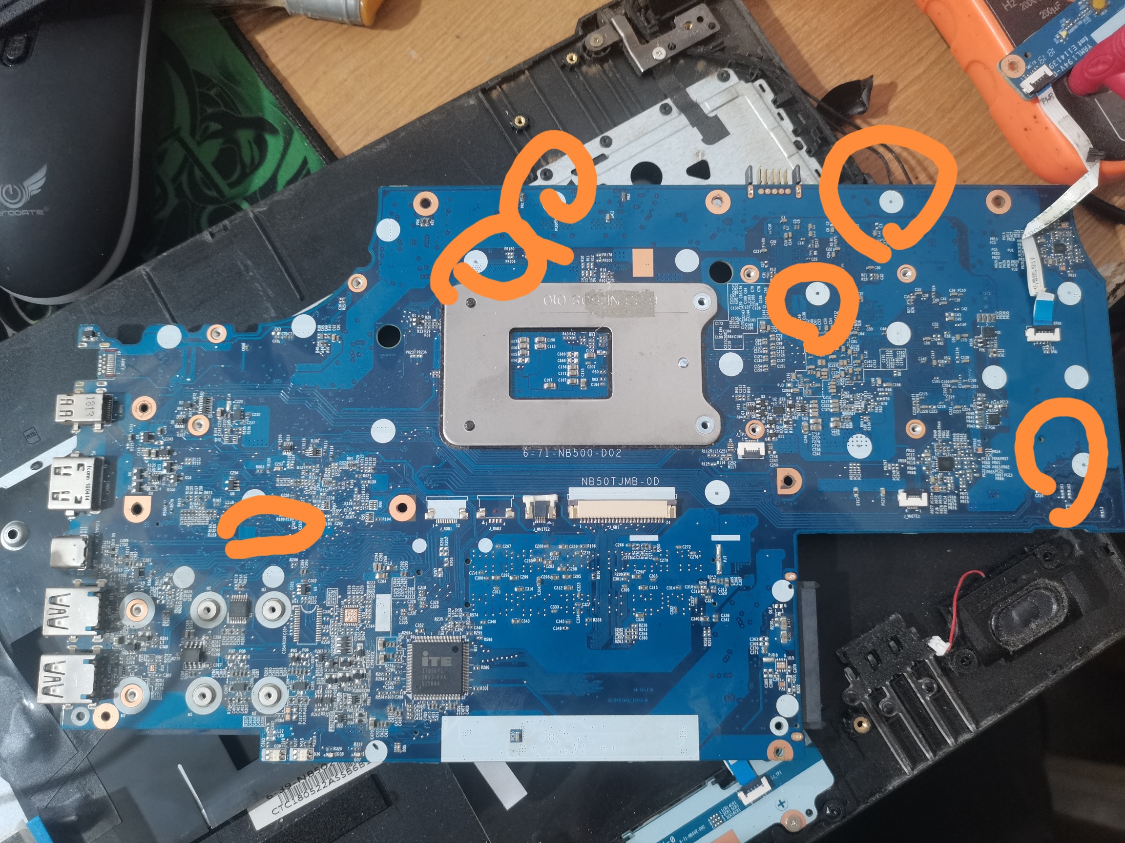

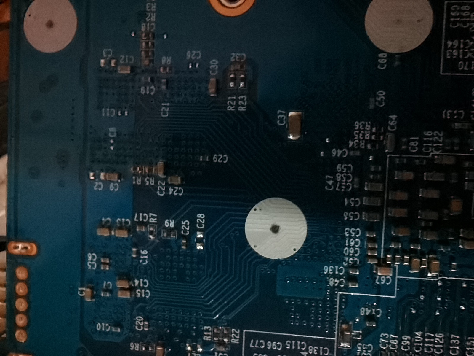

仔细研究半天发现键盘背面很多吐出来的点,长时间摩擦吧主板都磨透了导致短路。有图,标注出来故障点了!

碰到过一台拯救者  就是这样  一装到壳子里面 就不开机 外面就好的 就是这个原因

手上有个XPS折腾了好久 也是差不多这个问题 小伙子M2硬盘螺丝上错了把PCB磨短路了

这上绿油吗?

这些本来就是接地的吧

作者: zheng8315    时间: 2024-2-18 17:17
今天遇到一台一样问题的,全部做了隔离,一锁螺丝还是一样,没明显看见哪个点压黑。   干脆C壳不锁螺丝了。
