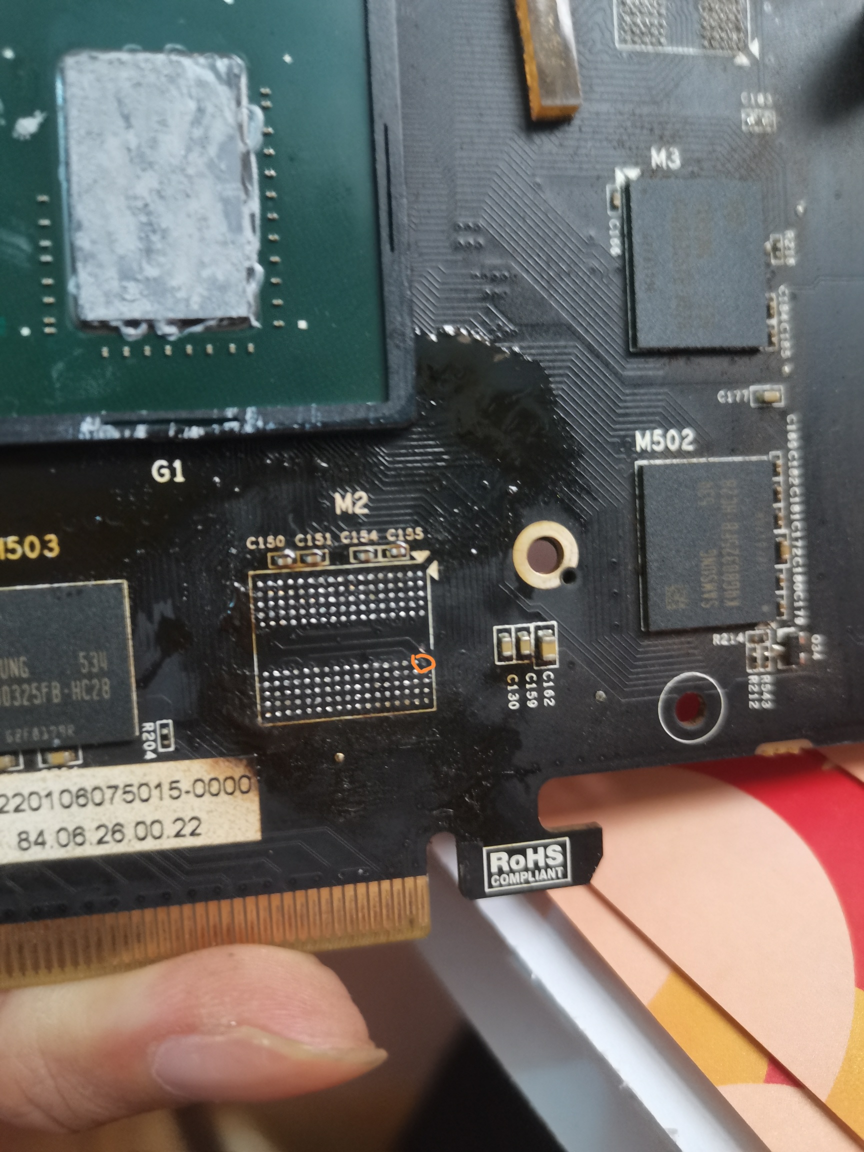

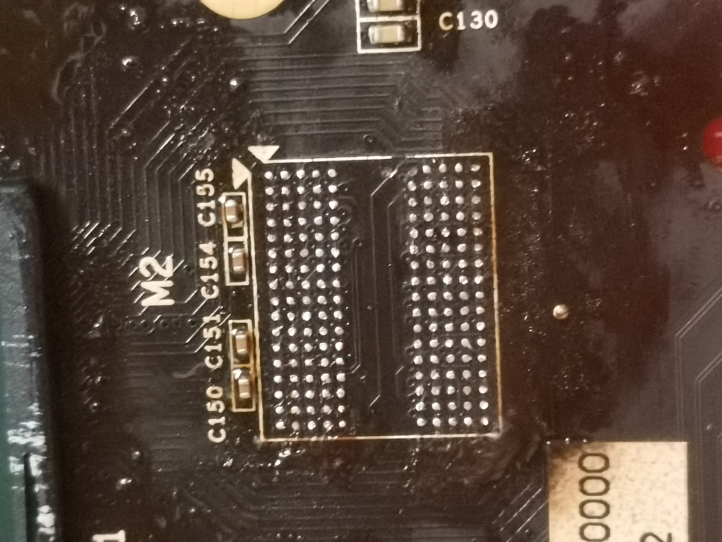

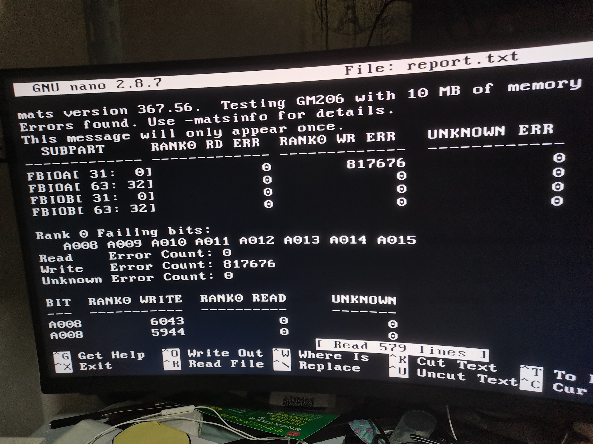

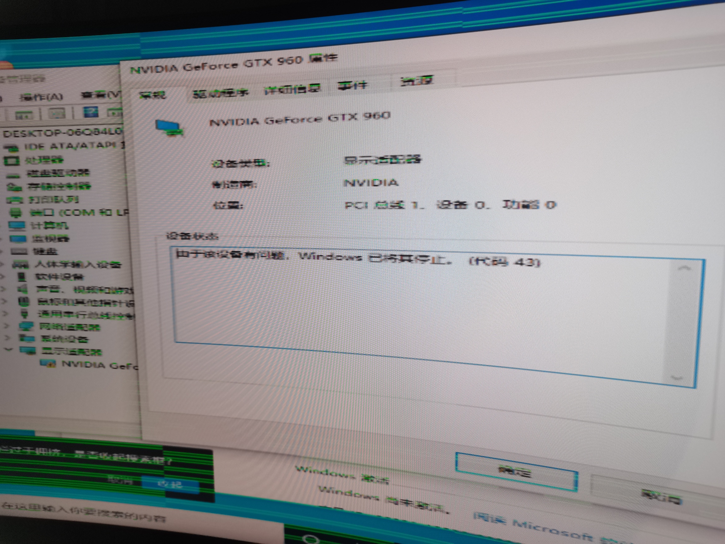

七彩虹GTX960 450入手新鲜的海鲜货,原本无修但是花屏,能打驱动,N卡检测A组通道报错,直接开干,加焊多次显存不成功仍然花屏报错,果断拆显存,没有加热台,第一次热风枪350,4档风居然撸不下,第二次400还是不行,凄惨红真TM牢固,直接上450,6档风,不知道是不是时间没把握好锡球都吹出来了,拆下显存发现显卡焊盘掉点,如图,经刮开检测这点接地,是否还有线路未知(夹层),请教一下这个掉点是空点还是有线路?新显存还在路上,未能安装上测试,求解,谢谢!后续…装上显存还是一样花屏,是核心出问题了还是显存供电有问题?拆掉或不拆A组低位显存开机还是同样的花屏报错,装驱动会掉,GPUZ显存大小还是为0

空点,随便一个点位图可以参考的

发表于 2021-9-15 10:55:02 | 只看该作者 �
空点,不用管的

发表于 2021-9-18 09:47:40 | 只看该作者 �
450,好的显存都极易给你吹坏了。都拆了,按版内给的N卡维修流程,一个显存报错,顺序打阻值。空点不用补,接地点一般是要补的。楼主这个点应该是DDR5的A10既不是空点也不是接地点,FBA_VREFD,必补。

发表于 2021-9-18 12:43:02 来自迅维网APP | 只看该作者 �
看这好像是空点

发表于 2021-9-18 14:46:19 来自迅维网APP | 只看该作者 �
刮开里面有颗铜点,检测接地,需要补点吗?
版内以前有人发过的图,A10位置是Vrefd啊,不补花屏。A5和U5是才是空点。A10不能短路,如果接地就是短路了,解决短路问题先。找参考电压电路图参考一下。

发表于 2021-9-18 22:03:28 来自迅维网APP | 只看该作者 �
老吴来了 发表于 2021-09-18 08:49
显卡焊盘掉点你换显存?
我给显存植锡也搞掉一个接地点,现在不是显示,接集显进系统卡机。。难道接地也必须补上?
也是A10吗?我拿了两张料板测试,测试A10也是接地的,估计要补上焊点,继续干显存

发表于 2021-9-20 13:18:06 来自迅维网APP | 只看该作者 �
刷biso吧百分之七八十。

发表于 2021-9-22 07:20:39 来自迅维网APP | 只看该作者 �
显卡芯片虚焊,和显存链接的点也会报显存错误,为什么不先加焊核心。显存虚焊的毕竟少数
