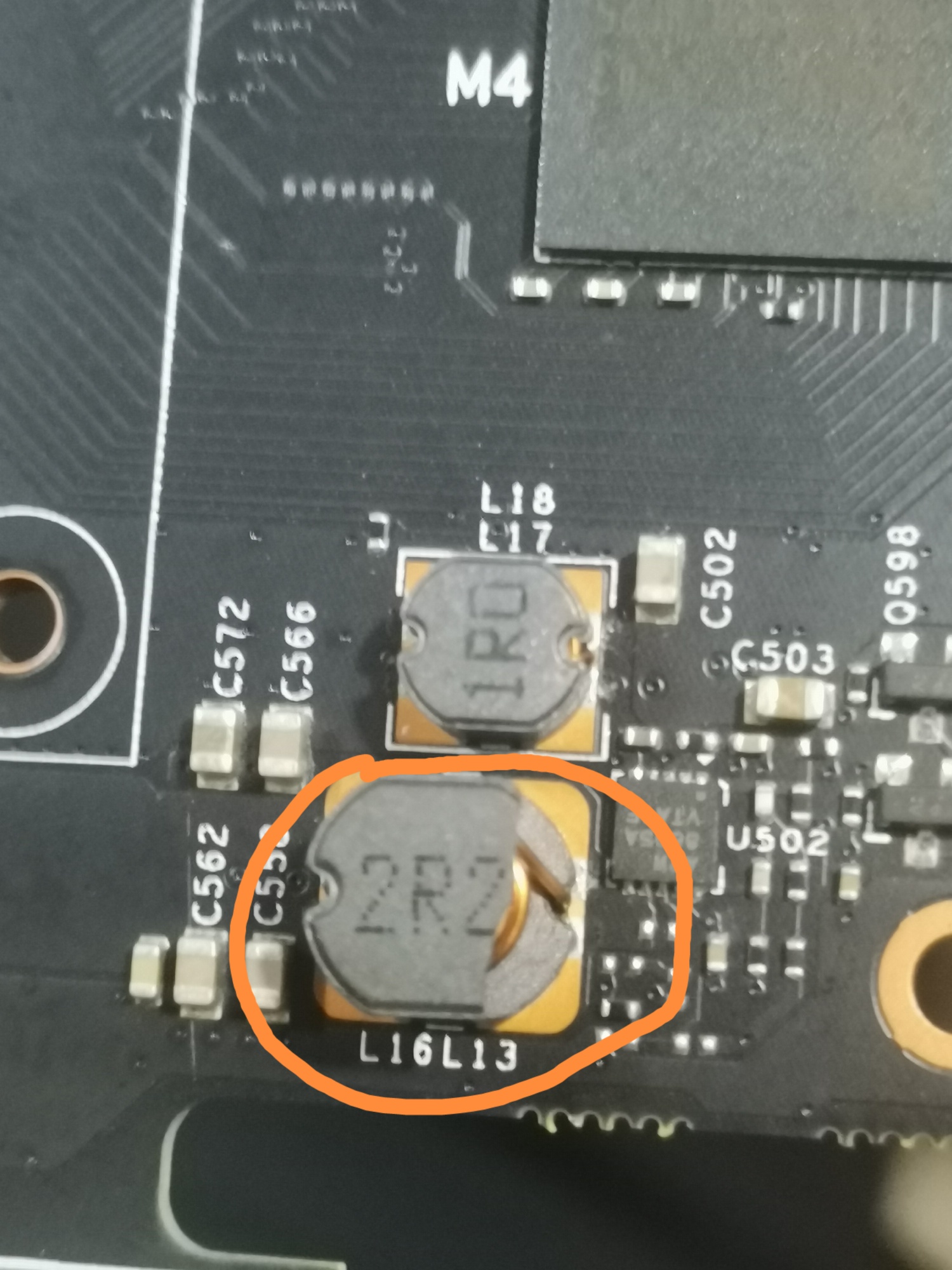

不知道这个掉了点  是不是就坏了

直接飞线就行了,

作者: 维修空间6    时间: 2021-9-14 23:51
老吴来了 发表于 2021-09-14 22:14
直接飞线就行了,
你知道电感的作用吗?

作者: 何国锋    时间: 2021-9-15 08:25
这点掉了不影响的
作者: 18731742046    时间: 2021-9-15 10:25
外皮坏了  没啥事  线没断   就没事
作者: 塑料管    时间: 2021-9-15 13:42
不影响,电感就是一坨导线

作者: AZASR半月    时间: 2021-9-15 19:13
电感当中磁芯没裂开就能继续用

作者: popyui    时间: 2021-9-15 19:43
电感打一下看看断了没,没有的话不用管的
作者: chenguo520    时间: 2021-9-15 20:29

作者: laq1357    时间: 2021-9-15 21:03
这。。99%没有问题~就是磁环的边边碎了,一般情况 啥也不耽误
作者: hunankl    时间: 2021-9-16 06:03
那么点磁芯不碍事,只要是电感线圈没有断就可以。

作者: Aimin888    时间: 2021-9-16 09:10
外皮坏了  没啥事  线没断  再把万用表二极管档检测有0 就没事

作者: HQS    时间: 2021-9-16 12:26
电感量变小了。
作者: 月饼    时间: 2021-9-16 16:02
问题不大。测下通不通,你供电没有了吗?

作者: 1210351965    时间: 2021-9-18 20:24
不影响你不把线扯出来就能用
