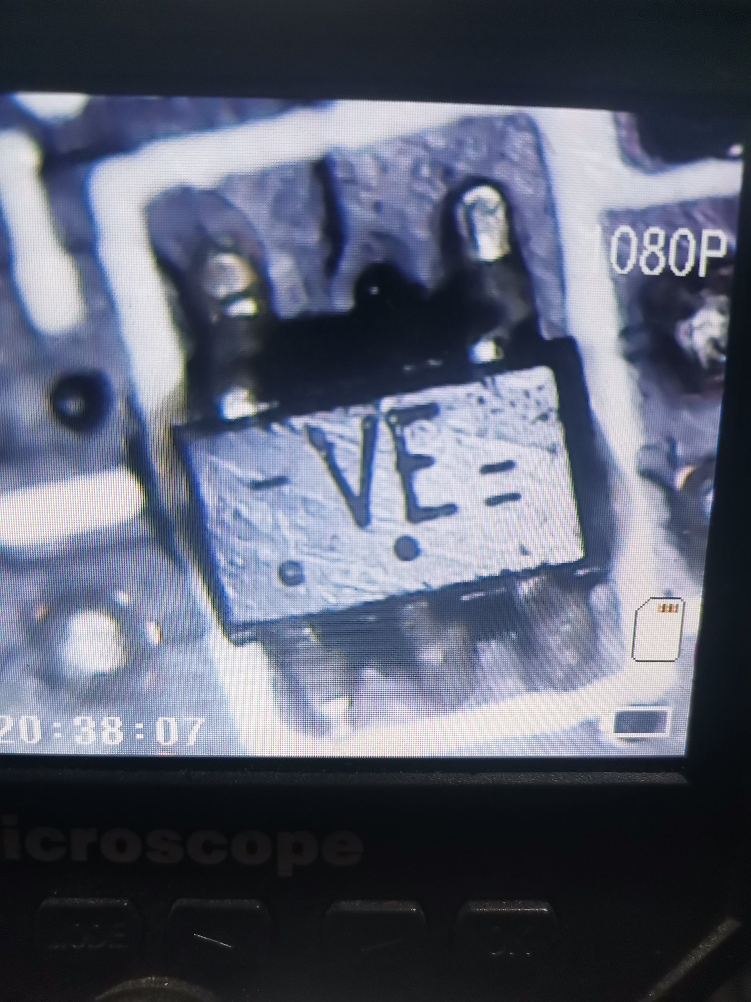

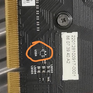

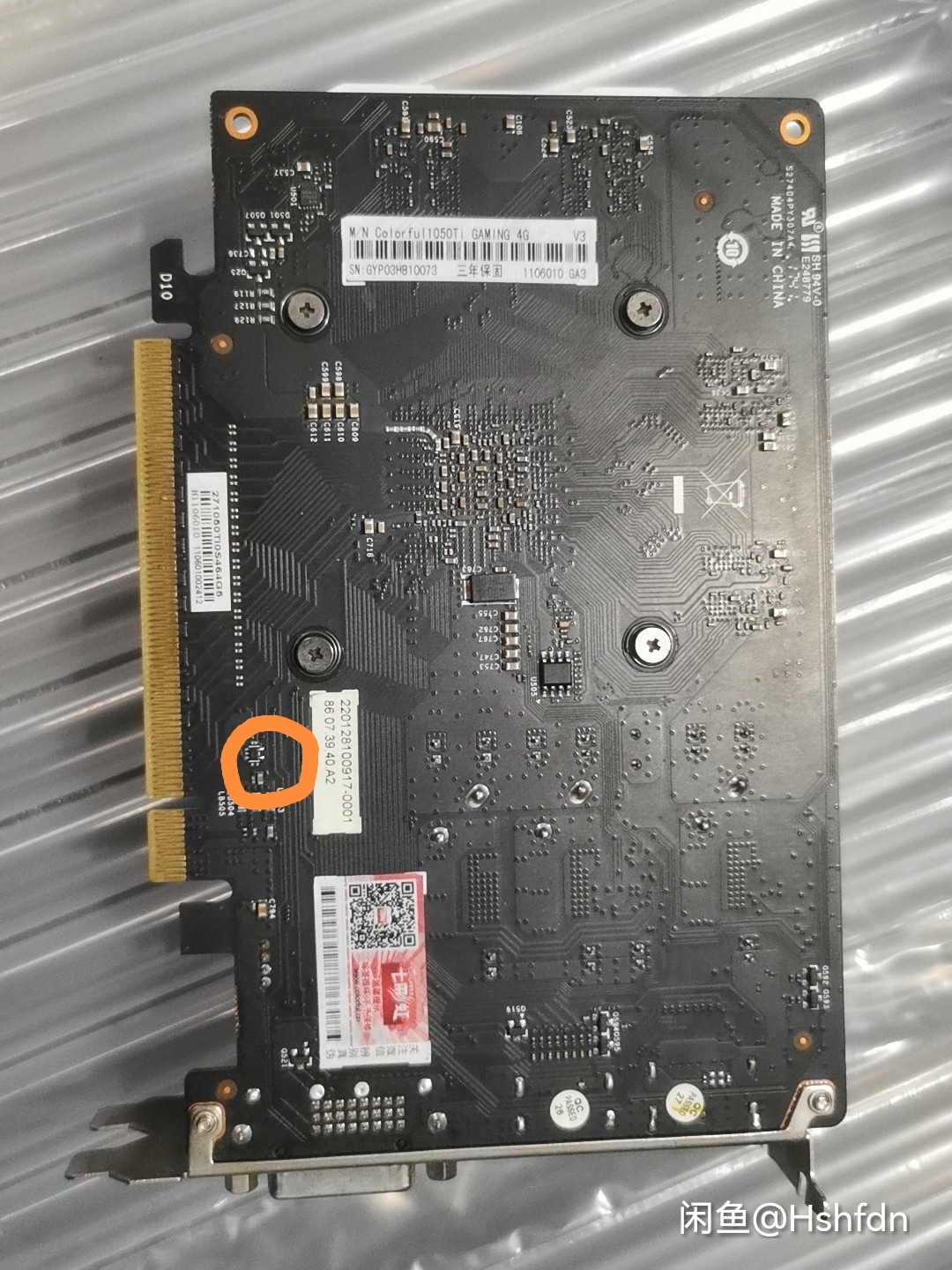

标题: 七彩虹1050TI这个显卡不显示了
不知道这个电阻哪里购买
作者: 18009062083    时间: 2021-9-14 15:52
这不是电阻啊
作者: 卖电脑的小快乐    时间: 2021-9-14 15:52
不用买,随便一个料板上都有,就是个门电路,直连3.3V也一样
作者: -步    时间: 2021-9-14 16:17
与门电路,直连3.3V也一样。你确定这个东西坏?
作者: chenguo520    时间: 2021-9-14 20:13

是个5断角了

作者: chenguo520    时间: 2021-9-14 20:51
已经更换了  正常使用了  谢谢大家
