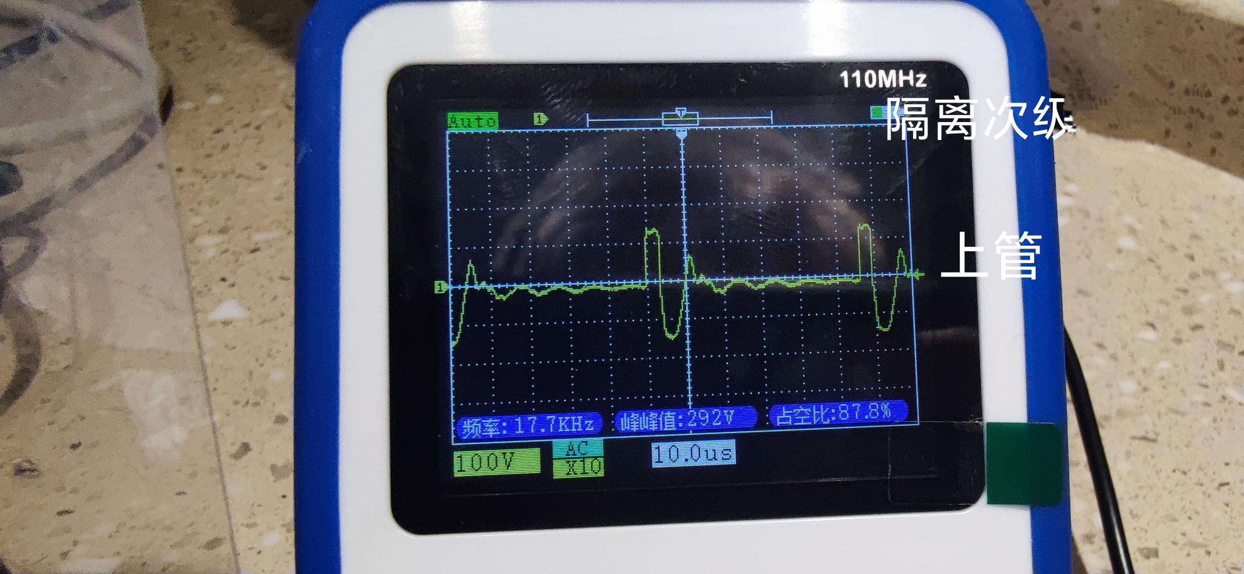

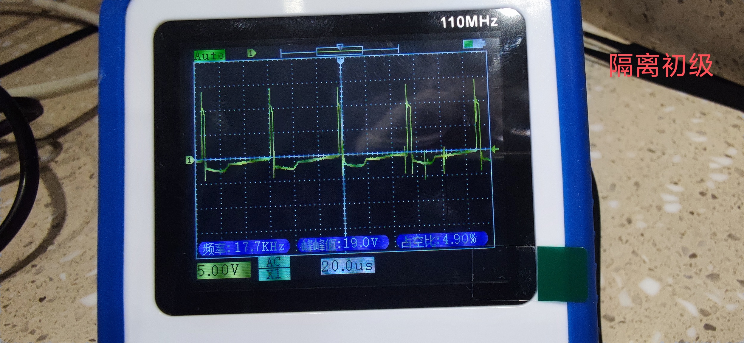

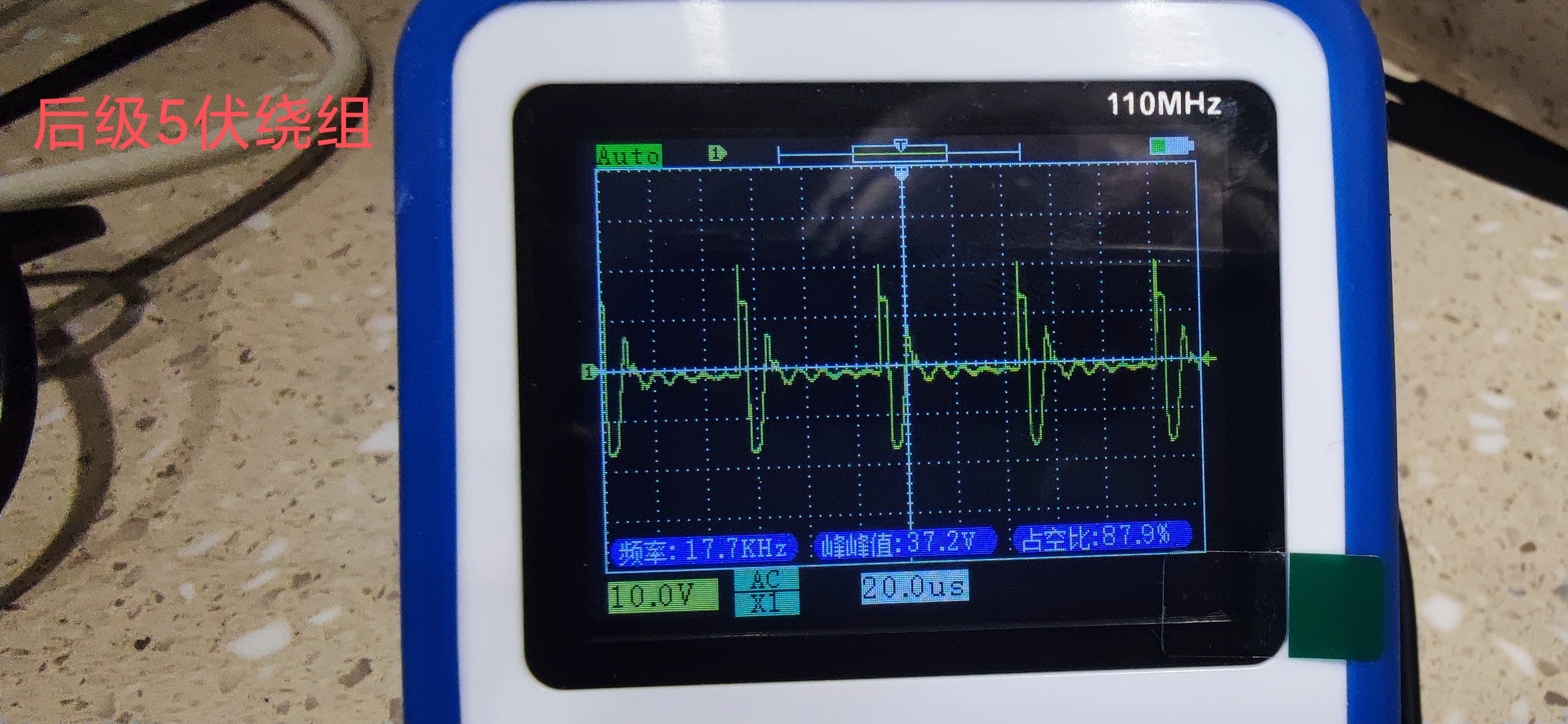

一长城500W带不起负载,空载轻载均无问题,前后级电路查了个底朝天没发现问题,上示波器,测得6800振荡脚频率69K,可芯片PWM输出脚乃至开关管和后级振荡频率均只有17.7K,这个频率不正常吧?都换过三块6800,双面小板都被风枪吹得不能再换了。还有,那个驱动隔离变压器,测次级上管那端波形,其占空比和次级下管那端波形刚好是反的,也正常嘛?第一次用示波器没经验,请教各路大神。
作者: qhyxycq    时间: 2021-9-14 15:14
图三占空比是八十几,测隔离变压器次级接下管一端占空比只有十几,对的嘛?

驱动隔离变压器次级是两个绕组,一个接上管一个接下管。

这个波形为什么有负半周?不是方波嘛?
作者: qhyxycq    时间: 2021-9-16 10:08
这个波形为什么有负半周?不是方波嘛?原边是双管正激电路
