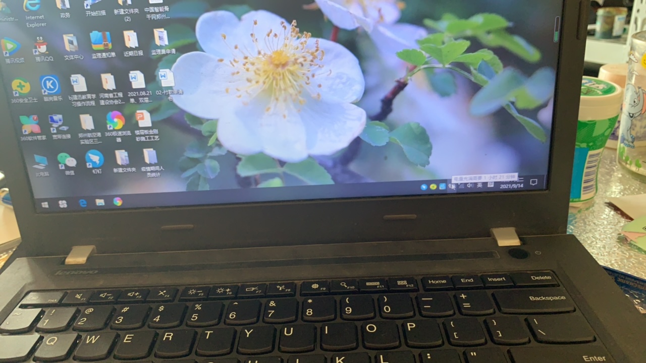

客户拿来E450笔记本说不充电,找别人修过没有修好,这是维修好以后的照片
拆机看了一下充电芯片是BQ24780确实被维修过,经过一顿操作,充电芯片换了一BQ24780s然而却没有任何结果,电池也是换的新的依然是不充电,不接电池充电芯片工作条件都正常,接上电池后芯片第4脚就没有25V的电压,论坛上看了一下需要升级电池微码,官网上下载一个升级一下,完美解决,还有一点需要说一下,好像是用原装电池才能升级电池微码,代用的新电池好像不行,总是提示不需要升级固件!遇到这种情况可以升级一下电池微码,希望对大家有所帮助!

没搞过电池微码,很多不充电 修不好  放弃了    貌似错过好多大洋

怎么更新电池微码
作者: 13619813141    时间: 2021-9-14 18:07
罗工电子 发表于 2021-09-14 17:20
怎么更新电池微码
官网上有,下载一个就可以了,下载后安装一下就可以了

具体的不太清楚,应该是就e450和E450C吧,今天修到了,所以就发出来了!

这个是通病,已经搞过N多个,不存在代用不能,代用的也可以,此类不充电故障我一般都是先升级电池微码,然后在考虑换电池,最后考虑电路
