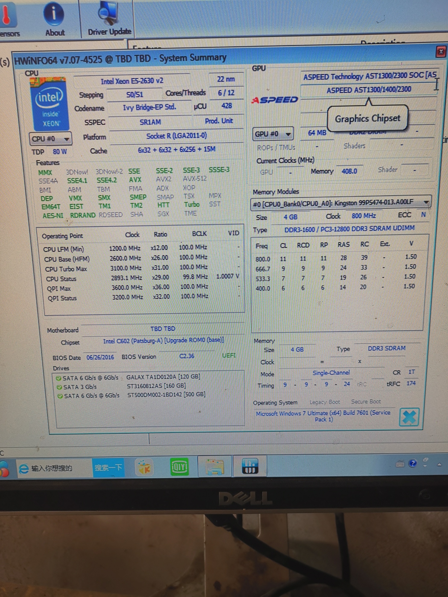

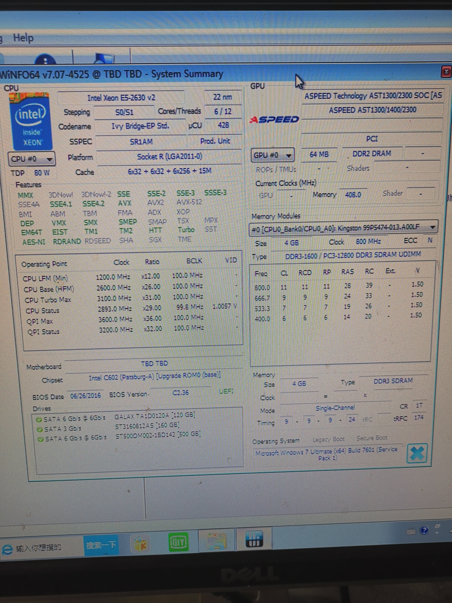

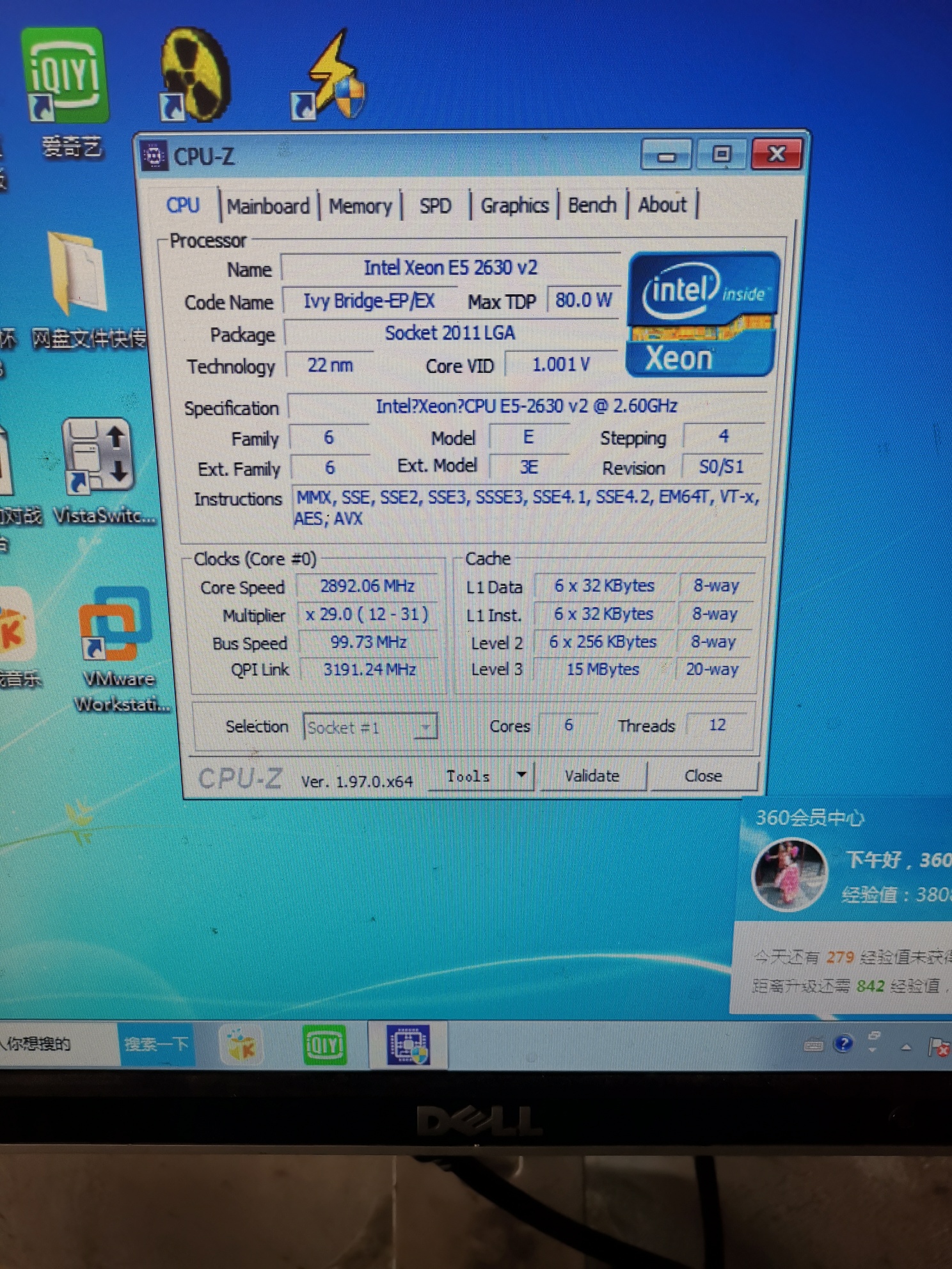

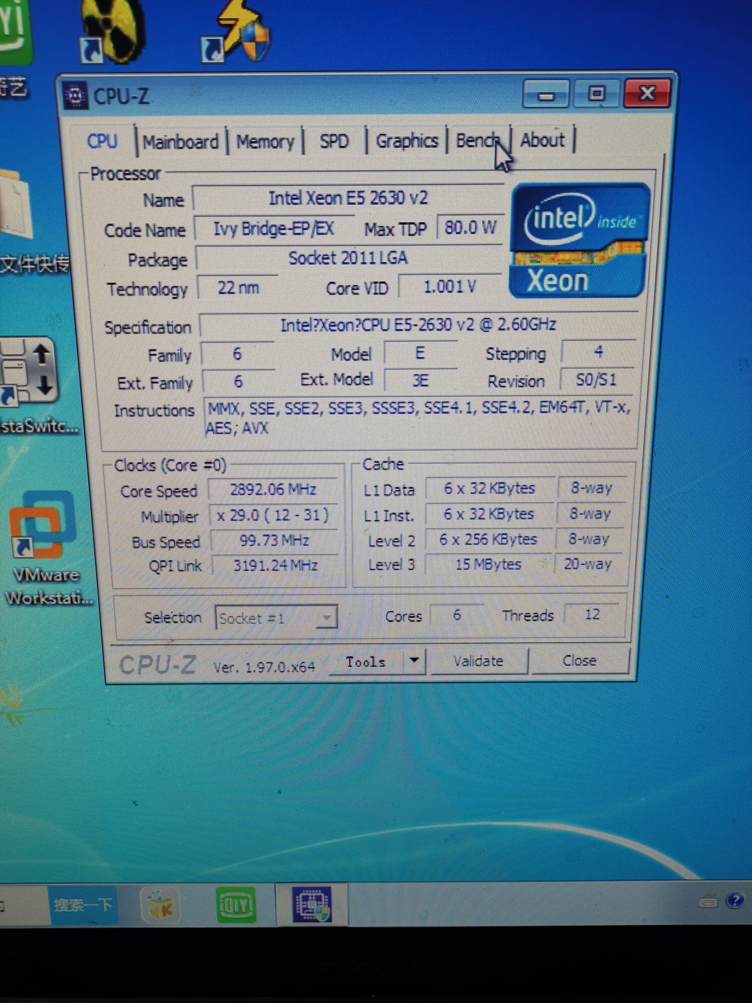

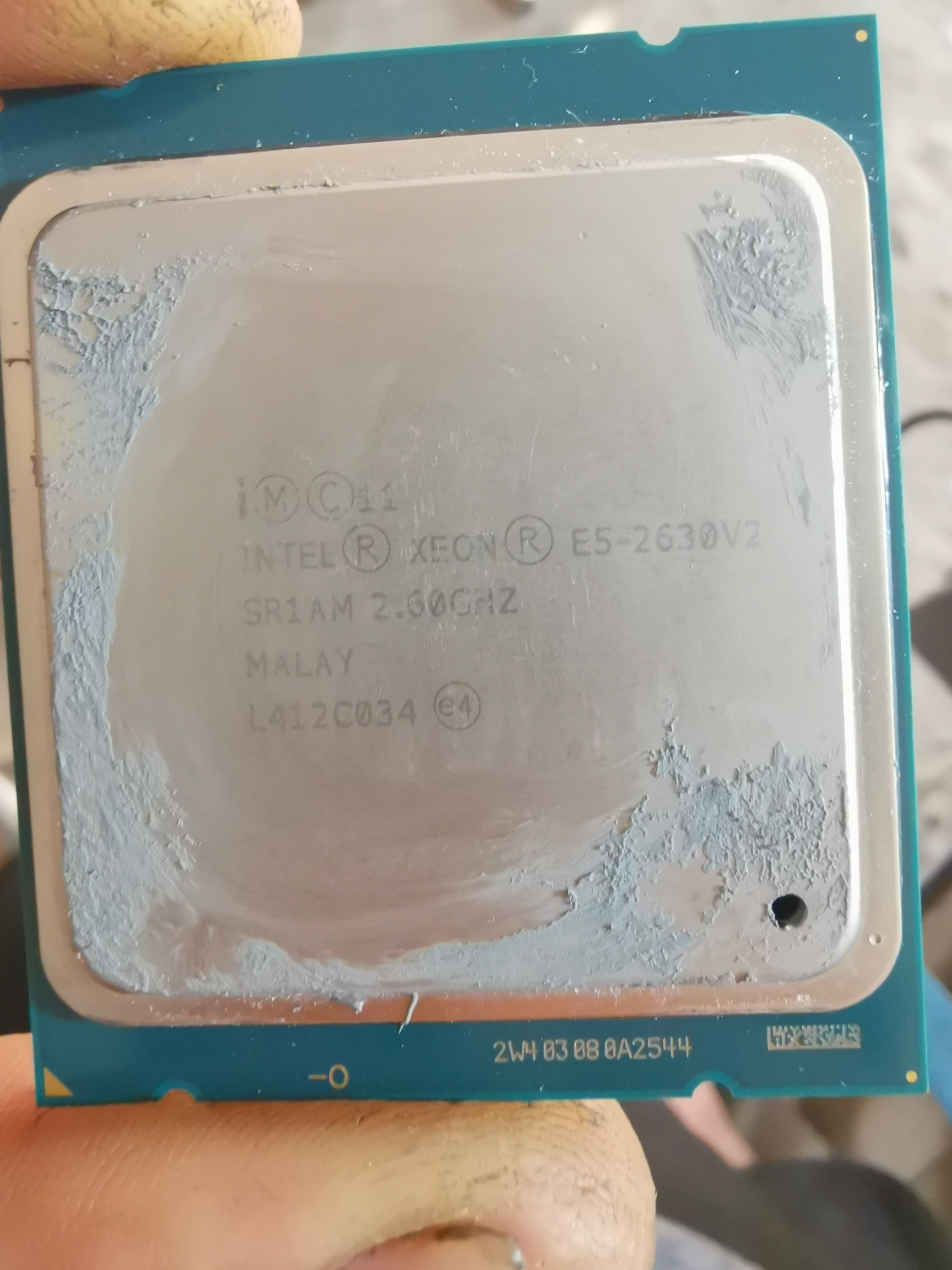

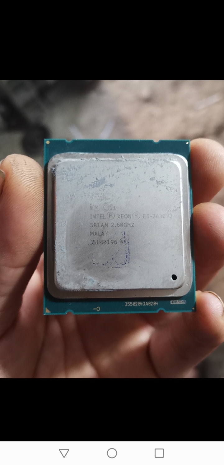

这个板子是2011针双路主板,c602芯片,主板购于咸鱼,cpu0和cpu1供电都是6路电压全部一样0.9v。单cpu0位亮机无任何问题。问题来了,上cpu1位也就是双路,同样的cpu,型号,步进,主频。就是生产批次不一样,机器不亮,cpu1会发热,也不是很热。机器不亮,主板故障led灯cr34 cr35 cr36 cr37全亮,单u跑几次灯全灭是不亮的。就是双u有故障,只要1位置装上cpu就有故障,u都是好的。电源500瓦长城的,没装显卡,板子带显卡,理论上电源够用,cpu0 cpu1供电都已安装。内存是普通ddr3,不是服务器内存,共两条都好,组单路都正常识别,组双路时cpu0区域1跟,cpu1区域一根。组双路不开机?现在怀疑有3种可能。(1)主板cpu1区域坏;(2)cpu不同批次;(3)内存不适合双路。有哪位大神指点一下吗?上图【图片】【图片】【图片】【图片】【图片】【图片】

作者: lga2066    时间: 2021-9-16 22:24
mengzhan6 发表于 2021-9-16 21:50
这板子对双路cpu步进有要求吗?望指点
你的U检测出来是正式版那肯定步进都是S1了
作者: mengzhan6    时间: 2021-9-16 23:33
批号j514b196 b是步进。l412c034 c是步进。这对吗?要是真的,那步进不一样吧。
作者: lga2066    时间: 2021-9-16 23:35
https://ark.intel.com/content/ww ... cache-2-60-ghz.html 订购与合规,这才是步进
