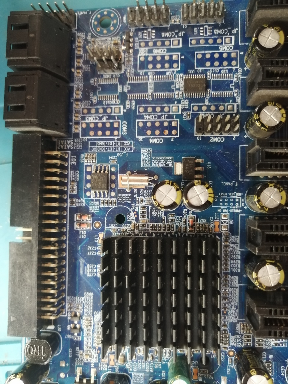

此板无点位,无图纸,无标代工厂,不触发先缺点待机三3V 5V都正常,开关有5V,IT8718 有跳变输出,问题再桥这边,于是测的RTCRST#跳冒无电压,此电压来自与一个共阴级二极管,之间并不相通,于是飞线后,正常亮机。
