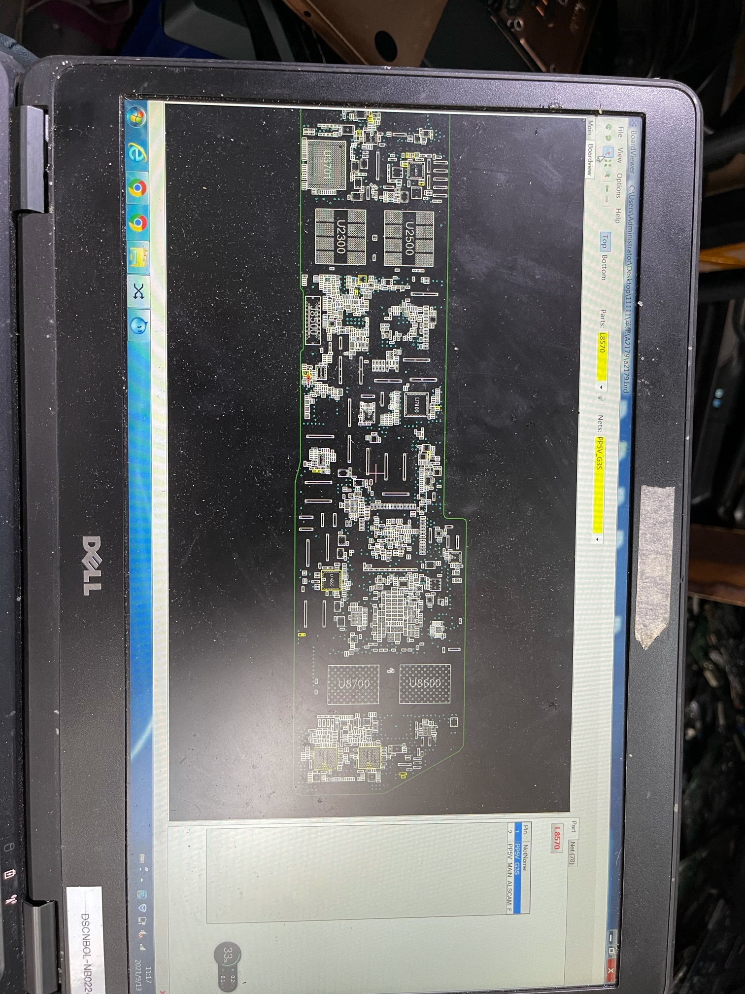

标题: A2179 820-01958 点位 [打印本页]
作者: 难得糊    时间: 2021-9-13 11:16
标题: A2179 820-01958 点位
A2179 820-01958 点位
a2179.brd
602.78 KB, 下载次数: 712, 下载积分: 下载分 -10 分, 下载 1 次
作者: 难得糊    时间: 2021-9-13 11:18
作者: zgyhds    时间: 2021-9-19 13:10
好用。
感谢!感谢!
作者: 一切从芯开始    时间: 2021-9-27 16:25
不错,正好需要    有一个芯片烧坏了,,,可惜没有图纸
作者: 难得糊    时间: 2021-9-27 17:18
一切从芯开始 发表于 2021-9-27 16:25
不错,正好需要    有一个芯片烧坏了,,,可惜没有图纸
图纸多的很 就没有上传
作者: yjusrgu    时间: 2021-11-18 19:46
非常好。。不错。。。
