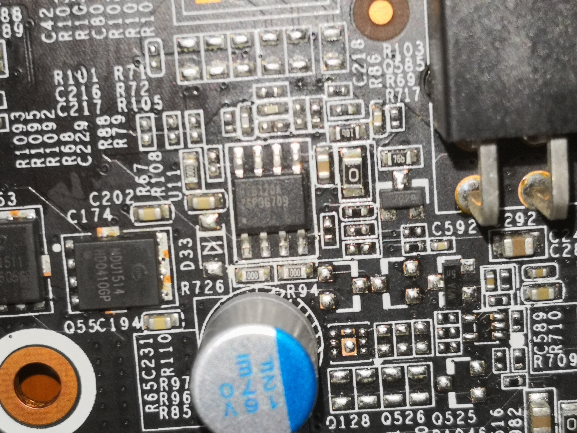

帮忙看下,谢谢了,无vddr供电,其他的核心0.7,5v,1.8v,  pci1v都有了
作者: asasok    时间: 2021-9-12 21:53
显存供电是最后才出的,查一下条件
作者: l75401390    时间: 2021-9-12 22:27
asasok 发表于 2021-9-12 21:53
显存供电是最后才出的,查一下条件
怀疑是RT8120A问题,输出的MOS管有炸,芯片已经在路上了
作者: 小阳电脑维修    时间: 2021-9-12 23:59
查下供电芯片的电源和开启,最喜欢的就是这个8120A芯片,简单易查,修过3片显卡都换过这个芯片。和发财电容差不多。
作者: l75401390    时间: 2021-9-15 23:10
换了8120a,有1.35输出,显存发烫严重估计挂了
作者: 不懂拒绝    时间: 2021-9-16 11:41
估计是显存坏了
