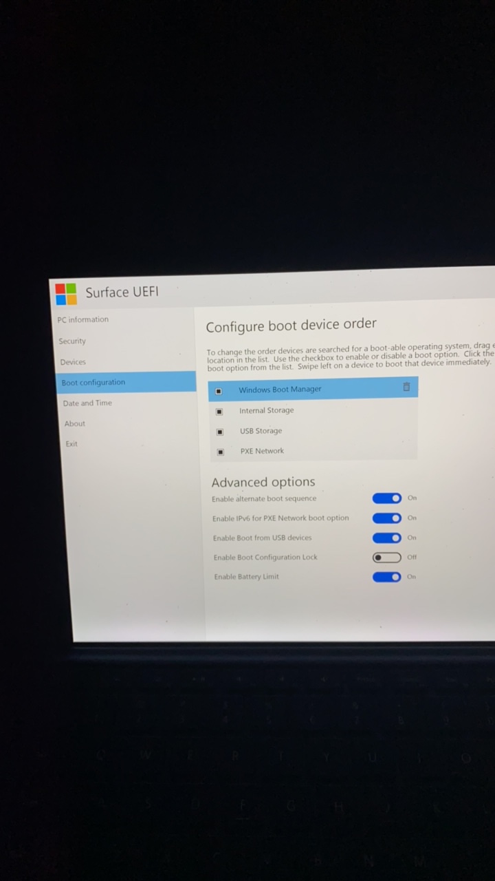

如题,充电到49%就不走了,本来是屏幕和电池坏了,被上家换屏和电池把EC搞坏了,现在换了EC可以开机了,但是充电到49%就不充了,电池和充电器都是换的新的。各位大神有遇到的吗?
解决了,就是bios设置里面有个电池限制,  但是这个有什么作用,能有谁解释下吗

作者: 天津天越科技    时间: 2021-9-13 01:43
surface的BIOS里有电池保护功能,进去看一眼是不是打开了,打开之后就是49%然后不充了

作者: liuwu123111    时间: 2021-9-13 16:22
进bios设置有个电池保护功能,关掉就可以了

作者: 1063102527    时间: 2021-9-14 09:59
还有这种设计?有什么用?
作者: 1063102527    时间: 2021-9-14 10:15
里面是有个电池限制设置,这个起什么用?
作者: 18731742046    时间: 2021-9-14 10:18
电池限制了   BIOS调一下   也有可能BIOS坏了刷个BIOS
作者: 1063102527    时间: 2021-9-15 14:03

作者: 天津天越科技    时间: 2021-9-18 22:48
1063102527 发表于 2021-09-14 09:59
还有这种设计?有什么用?
降低电池循环次数,确保电池最大寿命用的。一般当台式机用会打开
作者: 1063102527    时间: 2021-9-19 09:04
哦 了解了 这个有用吗

作者: BWNS    时间: 2021-10-26 23:41
按声音键然后按开机键进入这个uefi后台,像图片中battyery limit关掉就行了
作者: BWNS    时间: 2021-10-26 23:42
按声音加键
