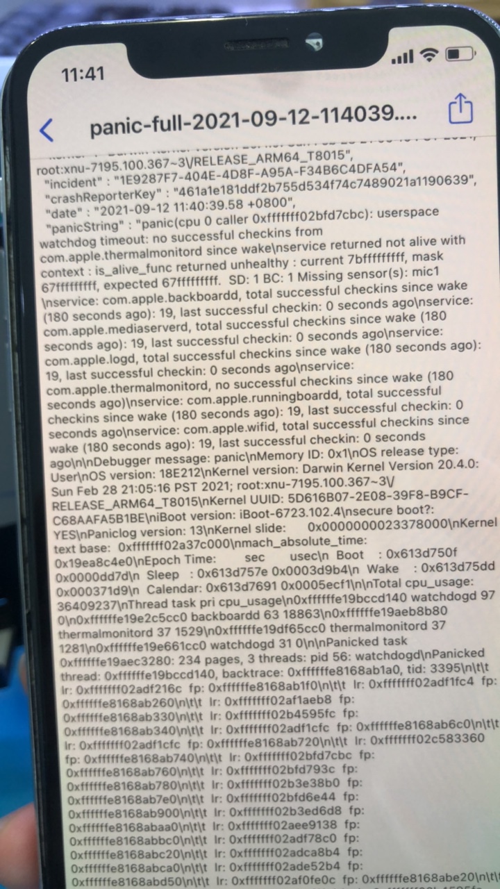

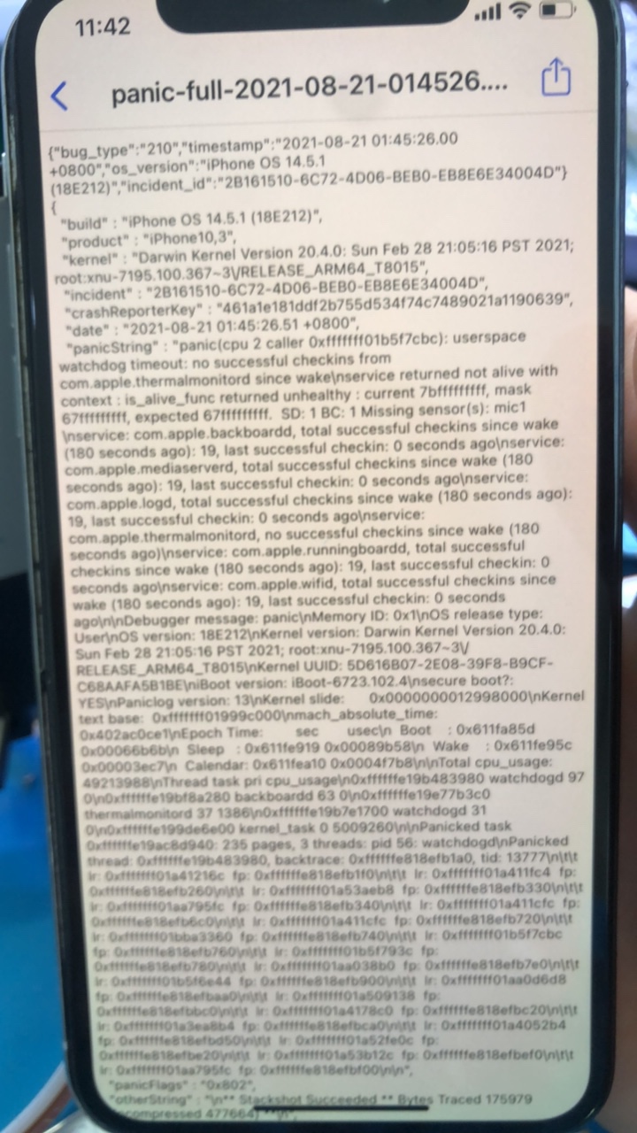

作者: 楊某人    时间: 2021-9-12 11:42
标题: 苹果x重启故障有人能帮忙分析一下?
从开始到现在都是这个
作者: 251919170    时间: 2021-9-12 13:21
硬盘报错吧
作者: jiubai18    时间: 2021-9-13 08:11
尾插问题。或者尾插排座周围的小电感虚焊。
作者: 往途    时间: 2021-9-13 13:09
换尾插,测试尾插座子对地值
作者: 楊某人    时间: 2021-9-14 13:57
往途 发表于 2021-09-13 13:09
换尾插,测试尾插座子对地值
试过了尾插
作者: 蔚蓝为蓝    时间: 2021-9-14 22:51
尾插 开机排 听筒排 三个绝对跑不了
作者: 会员1155386    时间: 2021-9-15 08:14
作者: hero115    时间: 2021-9-16 23:58
会乳摇的大叔 发表于 2021-09-15 08:14
正解

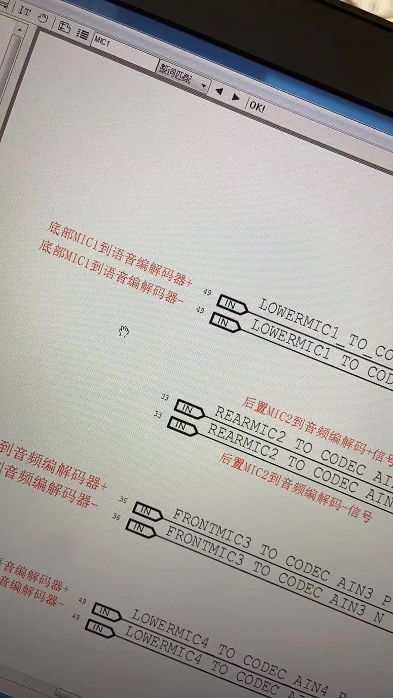

作者: 往途    时间: 2021-9-29 13:59
楊某人 发表于 2021-09-14 13:57
试过了尾插
故障引起原因是麦克风1,不是尾插就是主板座子
