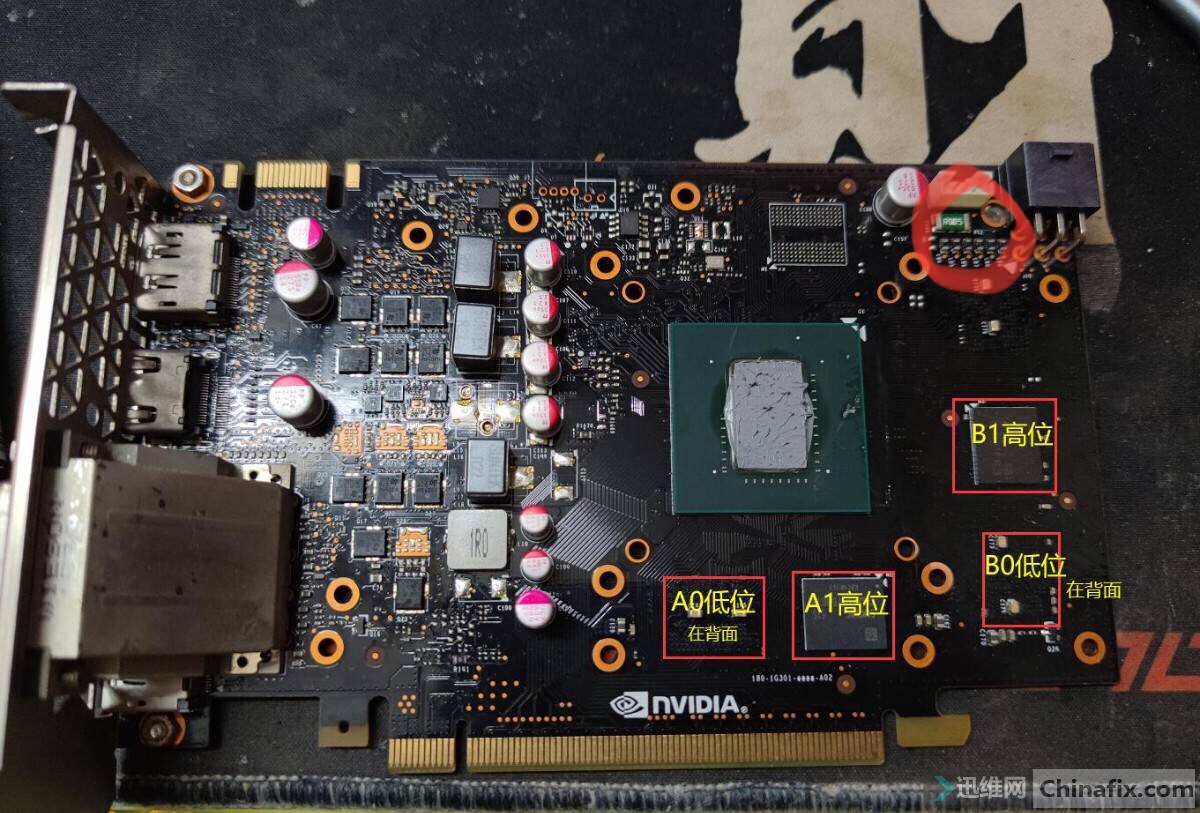

映众GTX960,更换显存依旧报错
没更换前扫描是B1 ,B通道高位,CPU右边那颗,应该没错吧,然后更换了他,
更换之后,第一次扫描,PASS通过;重启,又花屏,扫描还是B1报错
我这样排序应该没错吧?
更换显存后,都一次开机显示正常,驱动掉了,报错43
大佬们的猜想是?怀疑买到坏显存或者是核心GG?
要不再吹下来重新植球干一遍?
作者: 折戬沉沙    时间: 2021-9-13 18:13
重植了显存,还是不行~
  1. FBIOA0            0            0            0
  2. FBIOA1            0            0            0
  3. FBIOB0            0            0            0
  4. FBIOB1            0       489258            0
  5. Failing Bits:
  6. B032 B033 B034 B035 B036 B037 B038 B039
  7. Memory Errors on
  8. Read    Error Count: 0
  9. Write   Error Count: 489258
  10. Unknown Error Count: 0
复制代码
作者: 雪饮无痕    时间: 2021-9-13 18:38
是不是换错显存了,不是N卡不是先高位再低位吗
作者: li474352630    时间: 2021-9-13 18:40
显存拆下来 打阻值测试数据点 有惊吓
作者: 折戬沉沙    时间: 2021-9-13 19:29
在GPU这面的是高位吧?
作者: 折戬沉沙    时间: 2021-9-13 23:58
2021年9月13日 23:57:05
更新情况,再一次重植,原来图一的显存位置不对,。
现在开机不花屏,扫描显存也是通过,新的问题也出来了,
跑鲁大师就黑屏。。。
作者: 西门三多    时间: 2021-9-14 08:53
偷偷告诉你 你把高位低位互换下位置就搞定了
作者: 西门三多    时间: 2021-9-14 08:54
逆时针第一颗才是B0
作者: 折戬沉沙    时间: 2021-9-14 09:57
显存弄好了,现在跑测试卡屏,有概率重启
西门三多 发表于 2021-9-14 08:54
逆时针第一颗才是B0
显存弄好了,现在跑测试卡屏,有概率重启
作者: 西门三多    时间: 2021-9-14 16:47
折戬沉沙 发表于 2021-09-14 09:57
显存弄好了,现在跑测试卡屏,有概率重启
这里有一个保险和几个小电感 看看阻值是不是变大了
作者: 一川    时间: 2021-10-11 07:10
折戬沉沙 发表于 2021-09-13 23:58
2021年9月13日 23:57:05
跑鲁大师就黑屏。。。
换掉颗粒,我最近修了几张都是换颗粒解决的。
