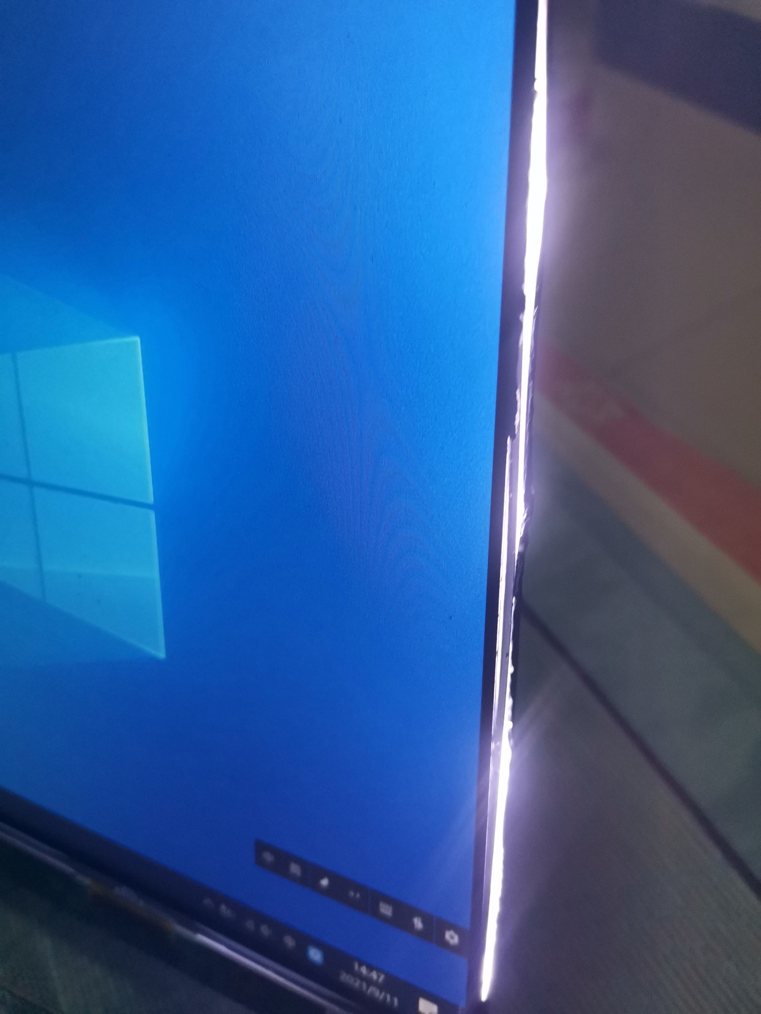

屏幕拆下来后周围的黑胶掉了,现在严重漏光,请问用什么胶水可以粘住,求个具体型号

用黑色的电胶布帖起来

用704胶粘一下就行了

704胶粘一下就好了
