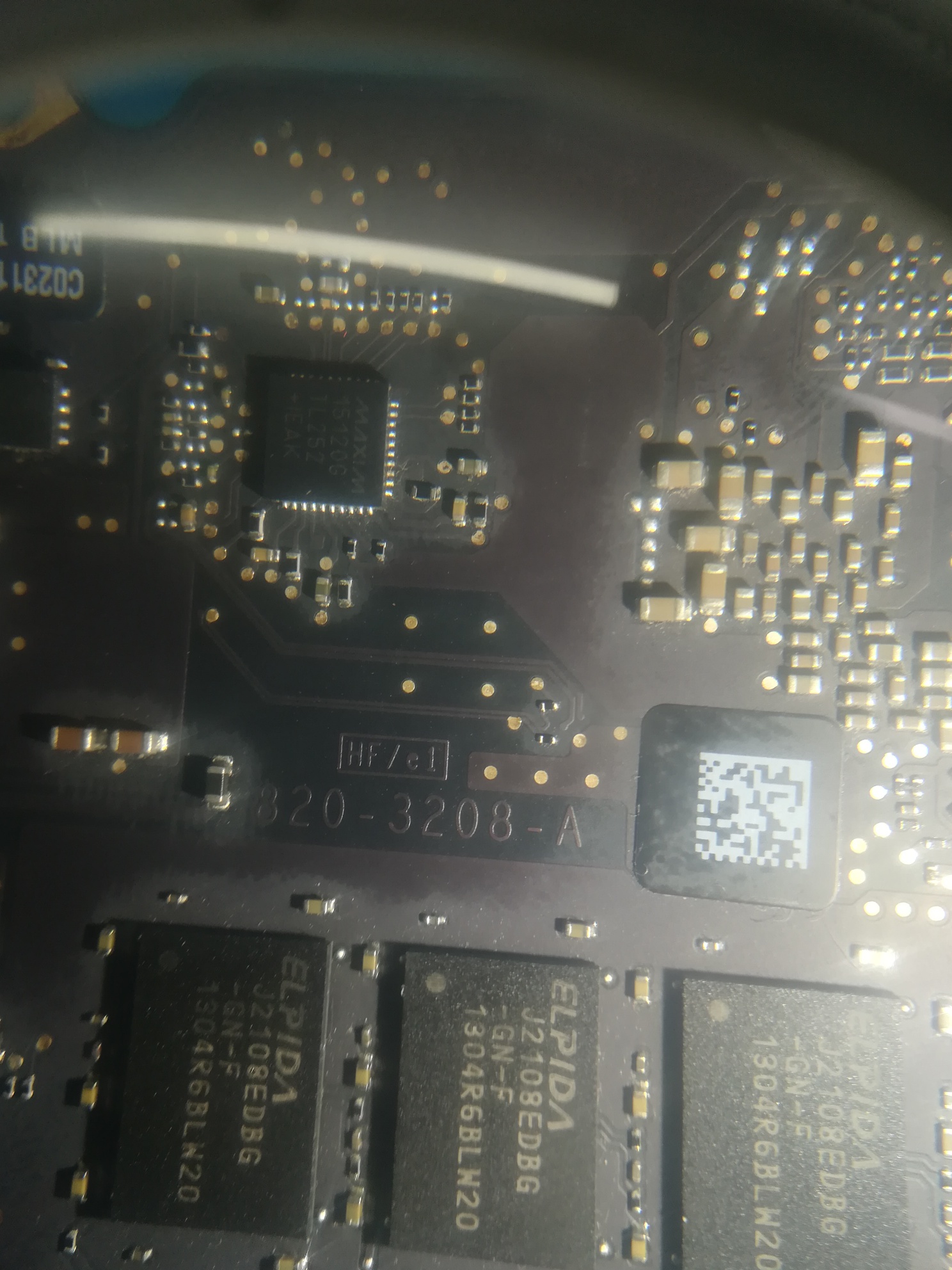

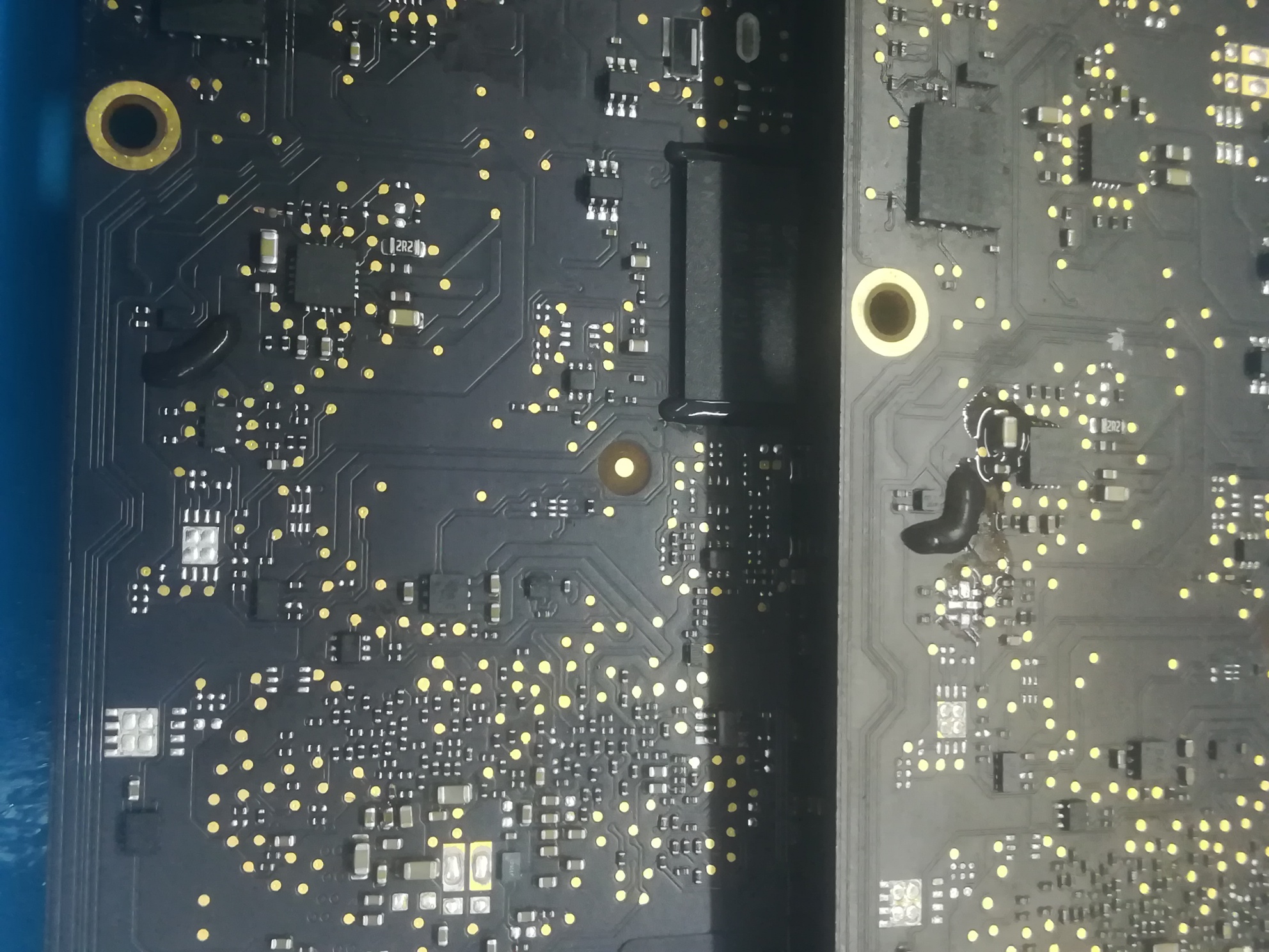

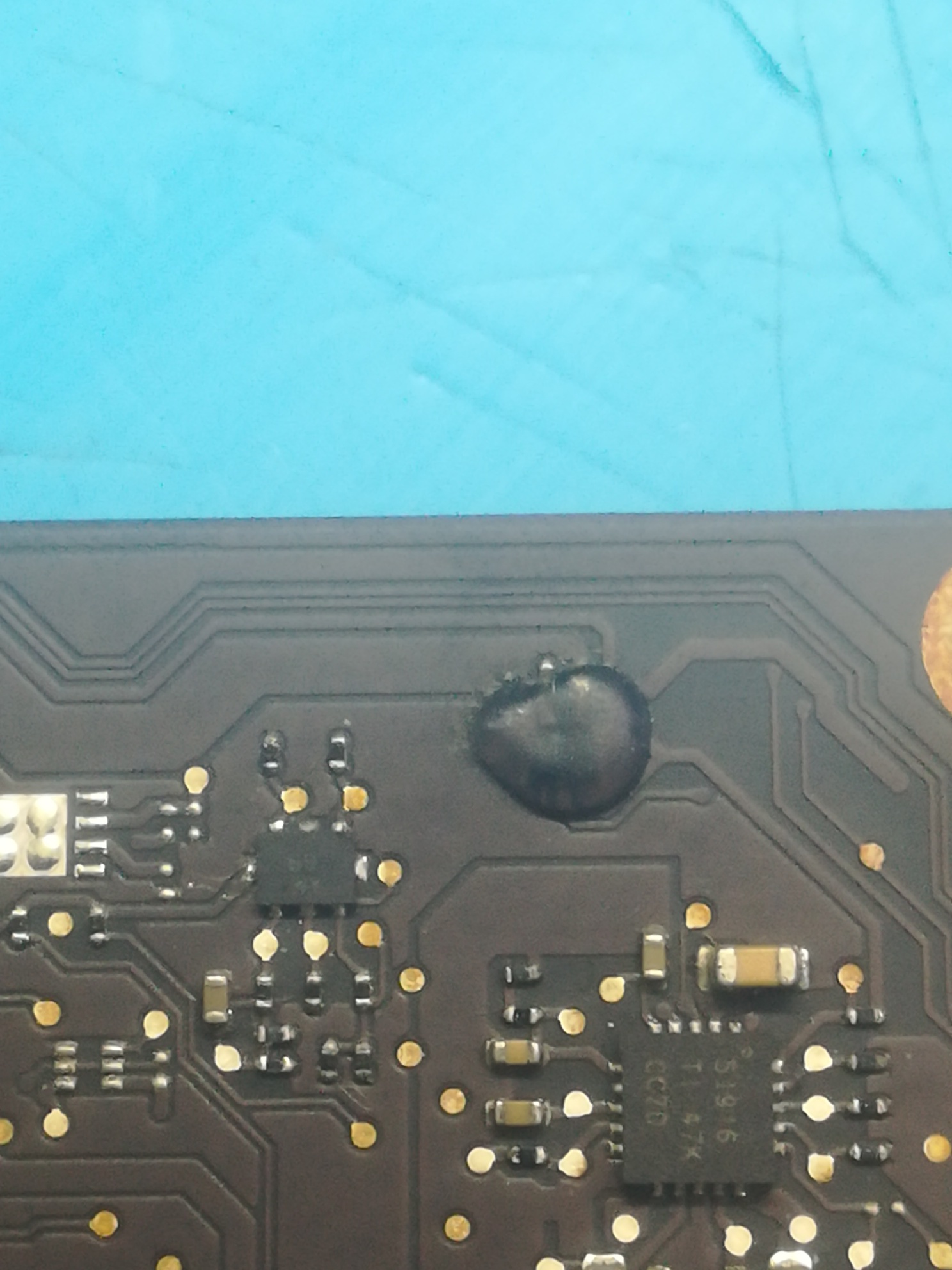

标题: 苹果A1466上电0.4掉电 [打印本页]
作者: 201508405    时间: 2021-9-11 13:59
标题: 苹果A1466上电0.4掉电
昨天接了个电脑,板号820-00165-A,故障现象就是上电到0.4掉电,各大电感的对地阻值正常,平台复位和PG信号都出来了,支路的转换电压也都有,阻值正常,先刷的BIOS,故障一样
EC也换了
又查了一圈,找不到有问题的地方,遂把摄像头,读卡器等外设芯片都拆了,故障一样
今天早上找不到下手的地方,想着会不会是内存引起的,又把内存换了,故障依旧
主板全都干了个遍,看着那个静静躺在板子上的CPU,越看越不顺眼,遂把CPU也换了,故障一样
这下真没有下手的地方了,哪位师傅遇到修好过,请指点一下
作者: suyajuncn    时间: 2021-9-11 14:04
查 PG  信号
作者: hyy    时间: 2021-9-11 14:15
更换完也查完了,不行就直接换板
作者: jxgzwen    时间: 2021-9-11 14:28
本来是秒杀的, 现在整成这样了
作者: 201508405    时间: 2021-9-11 14:42
jxgzwen 发表于 2021-9-11 14:28
本来是秒杀的, 现在整成这样了
求教,怎么秒杀
作者: 培众    时间: 2021-9-14 02:57
我有一台也是插电到0.4掉电,再自动上电0.4掉电,然后待机状态,但是触发瞬间cpu供电没有
作者: 18731742046    时间: 2021-9-14 10:31
CPU  确定是好的吗   波波抓下svid
作者: 201508405    时间: 2021-9-14 10:41
18731742046 发表于 2021-9-14 10:31
CPU  确定是好的吗   波波抓下svid
CPU确定是好的,svid没波
作者: 18731742046    时间: 2021-9-14 11:41
没波
CPU没搞好
换CPU也是有一定的技术的
估计你没换过几个
作者: 无边思绪    时间: 2021-9-14 16:30
是个通病 不过论坛也没有修好的记录
作者: 无边思绪    时间: 2021-9-14 16:31
我也遇过一次。U确实是好的。装别的板能点亮
作者: 罗工电子    时间: 2021-9-14 17:20
CPU一般坏的不多
作者: 二月花    时间: 2021-9-14 23:19
楼主精神让人感动,可以试下换8脚芯片型号不一样,故障一样,修过2个一模一样的
作者: 201508405    时间: 2021-9-15 09:21
二月花 发表于 2021-9-14 23:19
楼主精神让人感动,可以试下换8脚芯片型号不一样,故障一样,修过2个一模一样的
非常感谢,我试一下
作者: 志叔叔    时间: 2021-9-16 15:33
cpu供电芯片或者内存供电芯片查一下
作者: 姚洪杰    时间: 2021-9-17 06:48
我也有一台,是外接电源上电到0.4掉电到0.02又上电到0.4又掉电到0.02后不触发了。重新插电又是如此。你这个机器也是这个现象吗?修好了吗师傅
作者: 201508405    时间: 2021-9-17 09:23
姚洪杰 发表于 2021-9-17 06:48
我也有一台,是外接电源上电到0.4掉电到0.02又上电到0.4又掉电到0.02后不触发了。重新插电又是如此。你这个 ...
没有修好,后面又查了几天,放弃了
作者: luteaxoy    时间: 2021-10-24 18:14
换CPU都没搞定?那就有点骑虎难下了 修也不是 不修太亏了
作者: 杜俊岩    时间: 2022-1-18 10:49
换的CPU确认是良品
作者: ゛.ㄒ-walker    时间: 2022-1-18 11:47
給几个参考方向:
1:各路I2C总线,(通断,电压)
2:时钟,u1900
3:LPC总线
作者: 50903255    时间: 2022-1-18 17:50
CPU问题很多客户不修了
作者: 志叔叔    时间: 2022-1-23 10:39
BIOS那边多注意一些
作者: 黑客不要黑我呀    时间: 2022-1-23 17:51
看下内存供电这块  记得有通病
作者: 天天修机    时间: 2022-1-23 18:42
主板图片没截全,这问题我修道过是一个电容引起的,拆掉那电容就可以
跟1502PRO问题一样,
是PP3V3处出问题
作者: 一直走下去    时间: 2022-1-24 13:21
喇叭有警报吗
作者: tanglianqi    时间: 2022-1-24 13:59
是个通病 不过论坛也没有修好的记录
