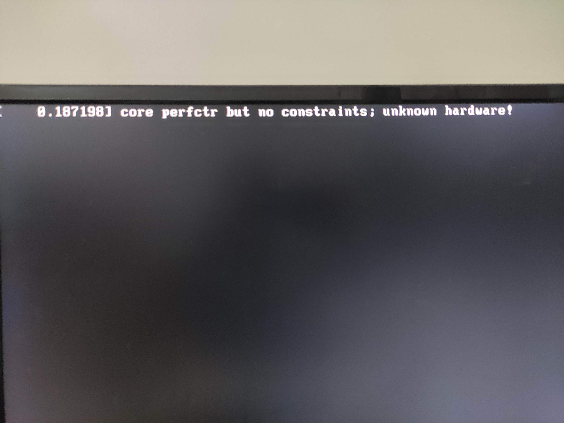

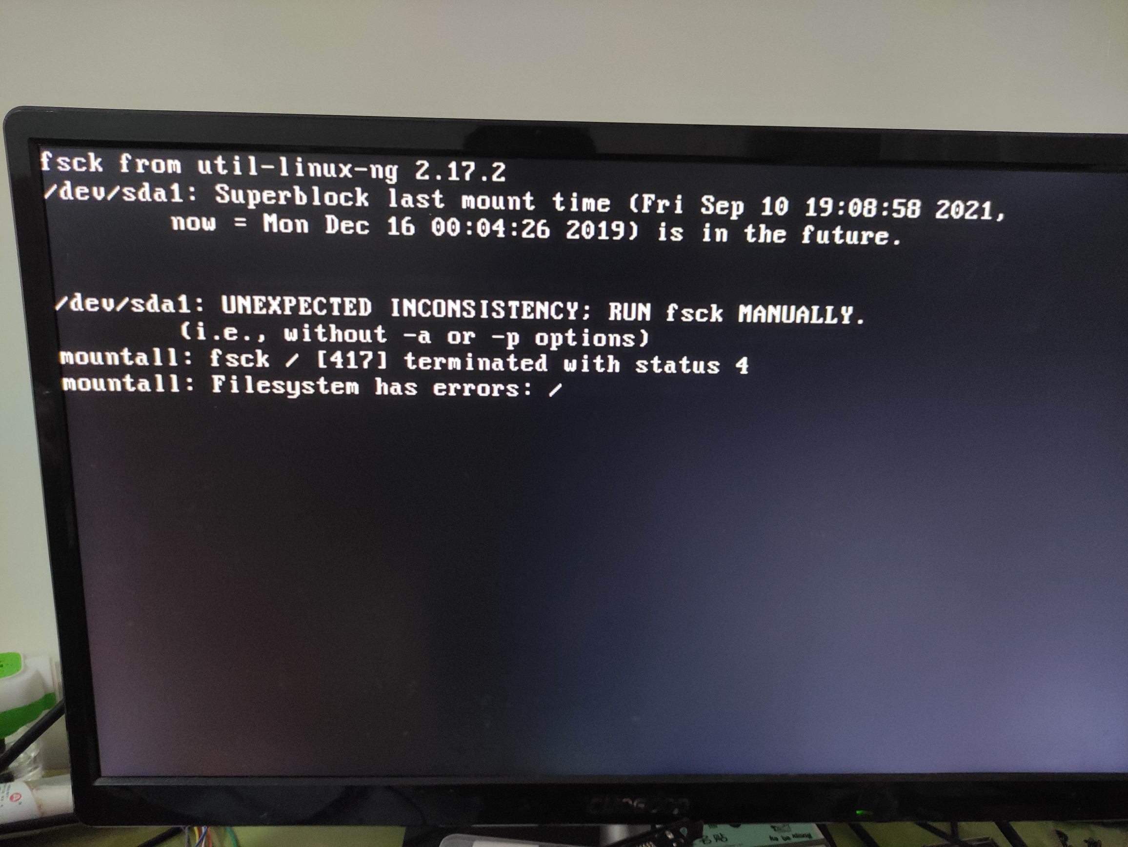

刚开始是可以测250显卡的,重新装了几次软件后不行了。
一张rx550,进程序直接显示这个,输命令后不能测试。然后换了另一张主板,直接卡62不显示键盘灯都不亮。
另一张rx560,同样是显示这个,但是输了命令后可以测试,能看到报告,不知道准不准,晚上回去就把这两个显存干了
我的显卡只有四个显存,a0 a1就是一个吗?

前面是非法关机导致文件系统错误,需要扫描硬盘修复错误。
后面换了主板出现的错误就不清楚了

我直接格盘重新装的,还是一样

240-290的测试程序卡这不动了,重装了也不行。
点评
硬盘模式设置一下试试!  详情 回复 发表于 2021-10-14 16:43
硬盘模式设置一下试试!

是UEFI启动的么
