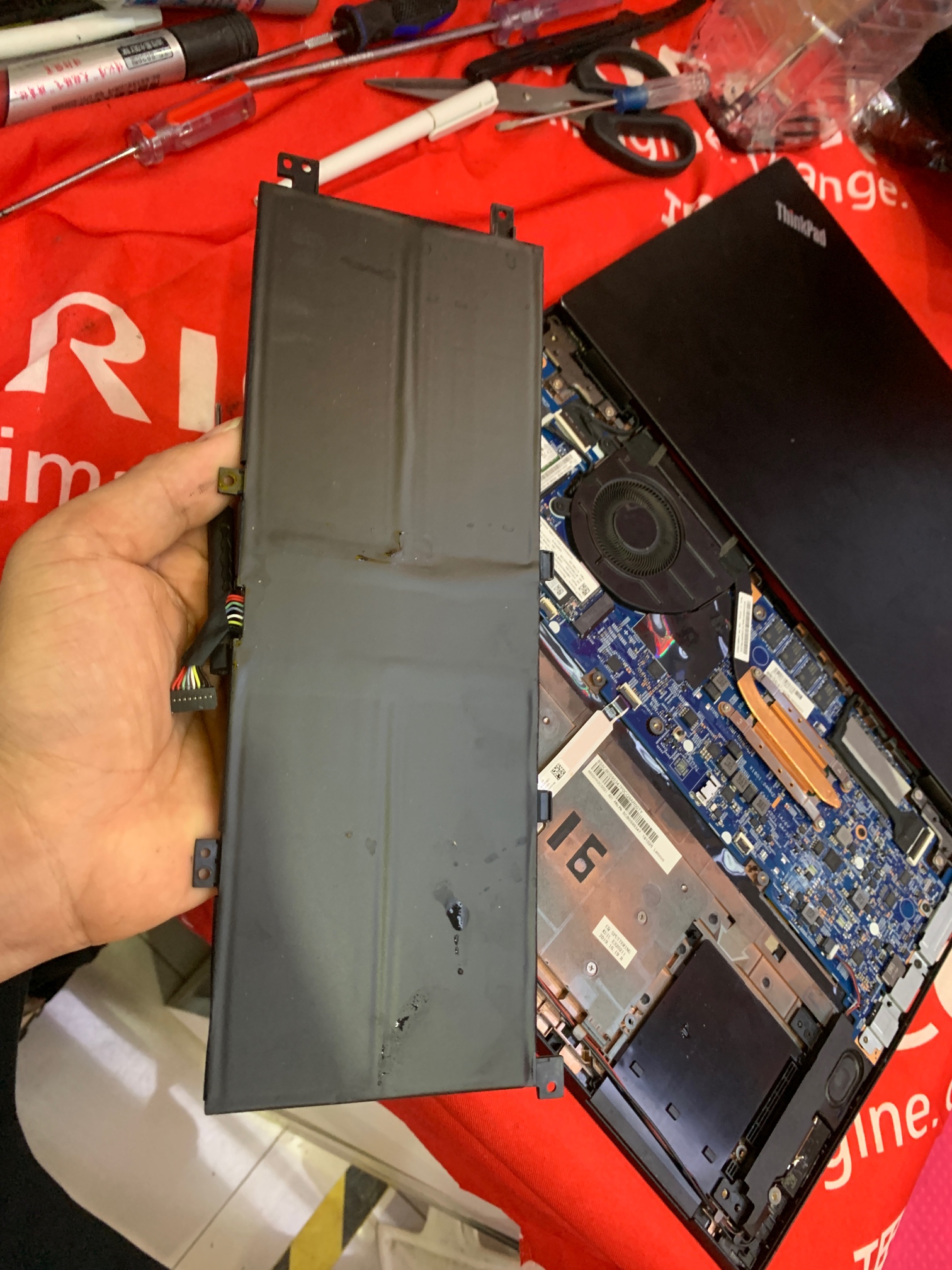

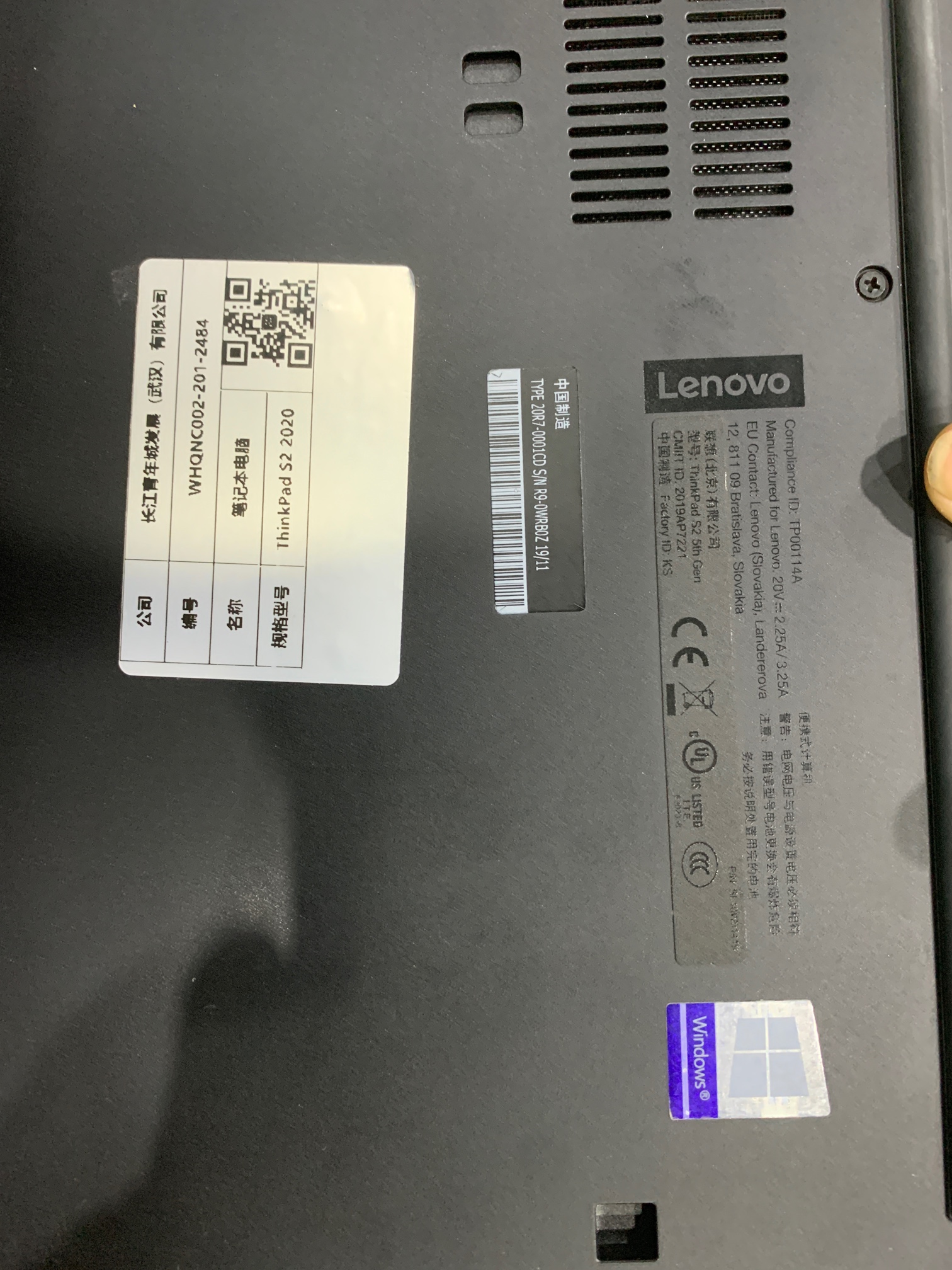

今天顾客一台联想S2笔记本进水了不开机送过来维修,

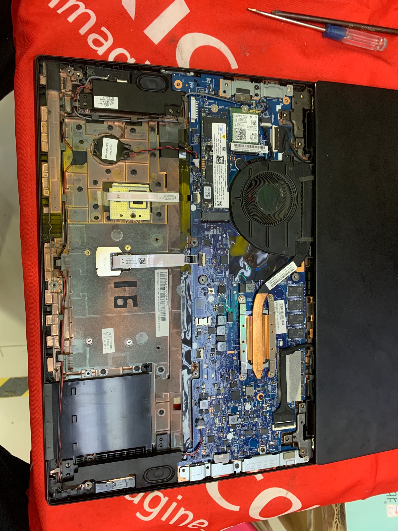

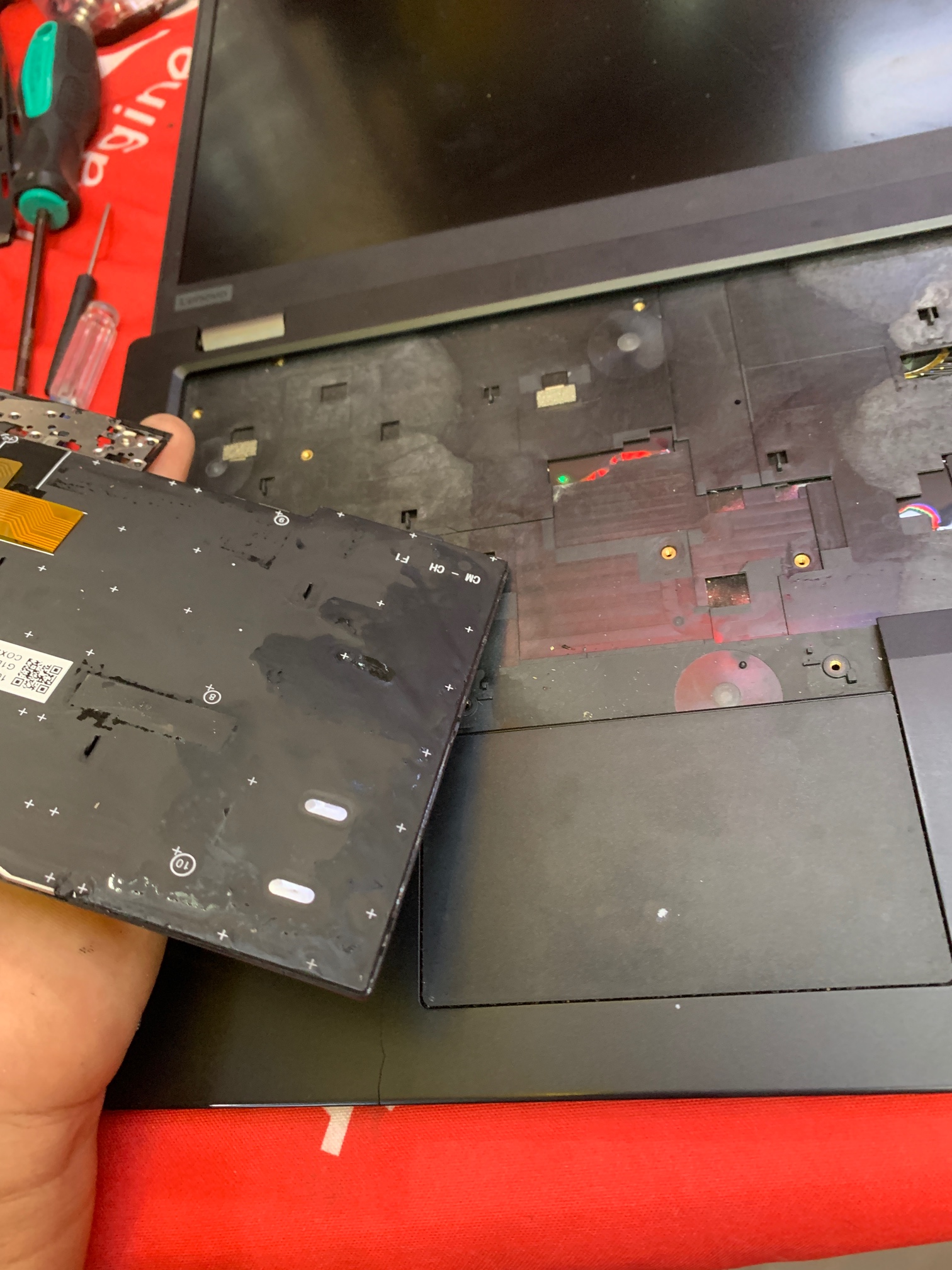

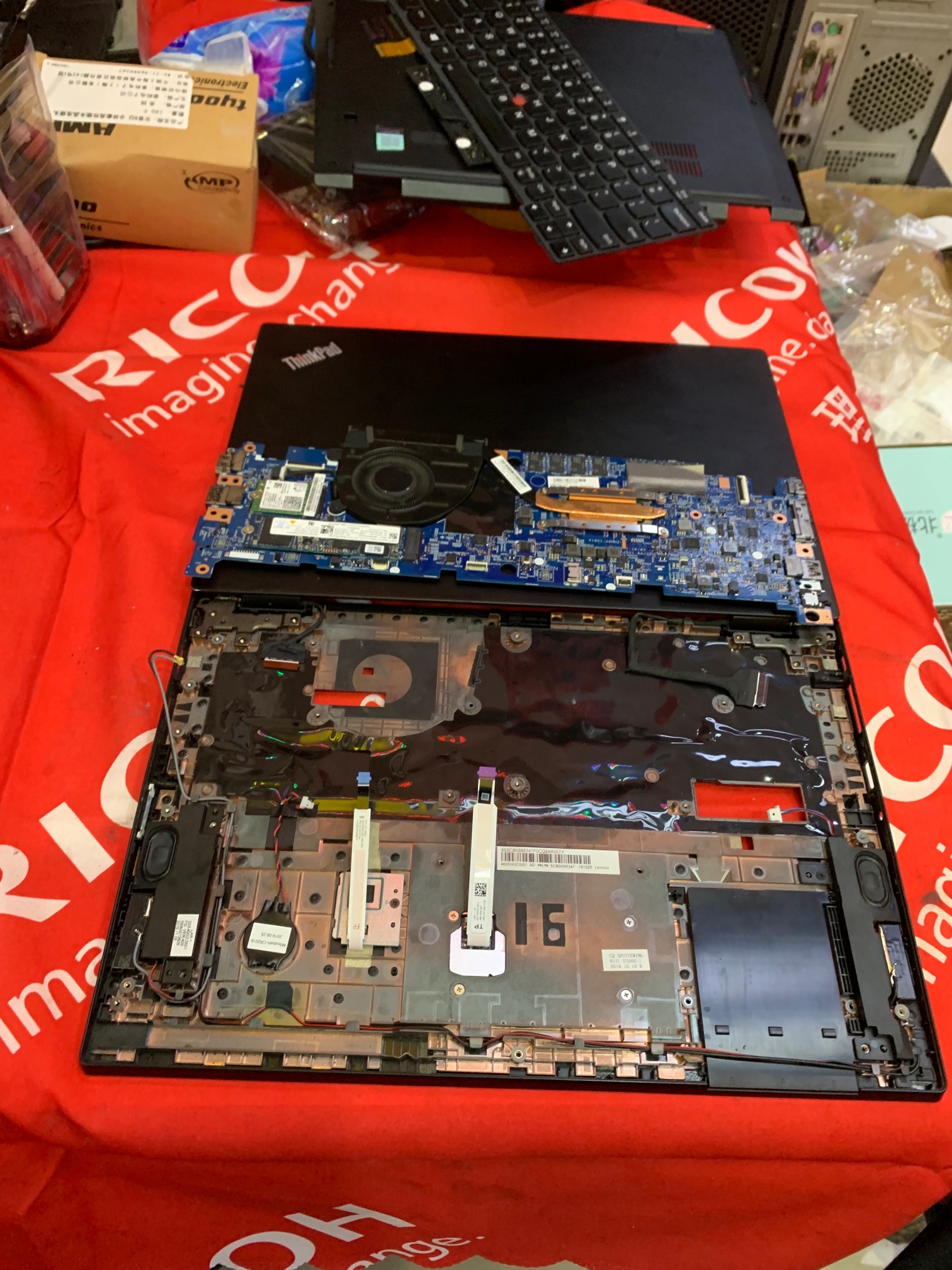

放了一晚上外观像看不到明显的水痕,开始拆键盘明显有水泡的情况,赶紧拆后盖主板看看

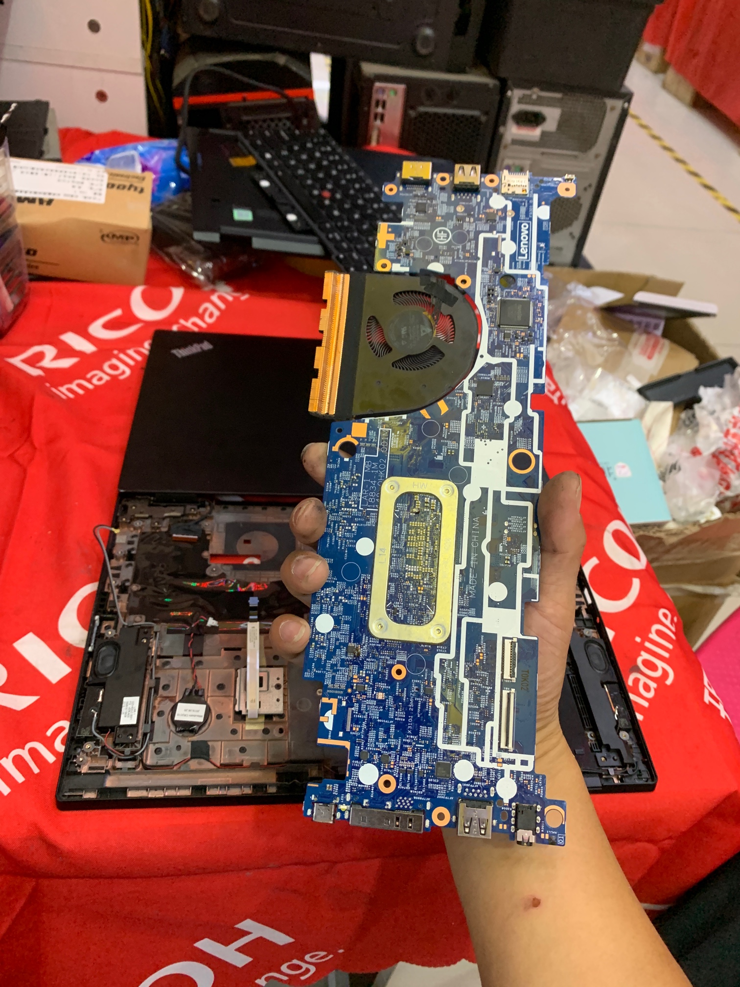

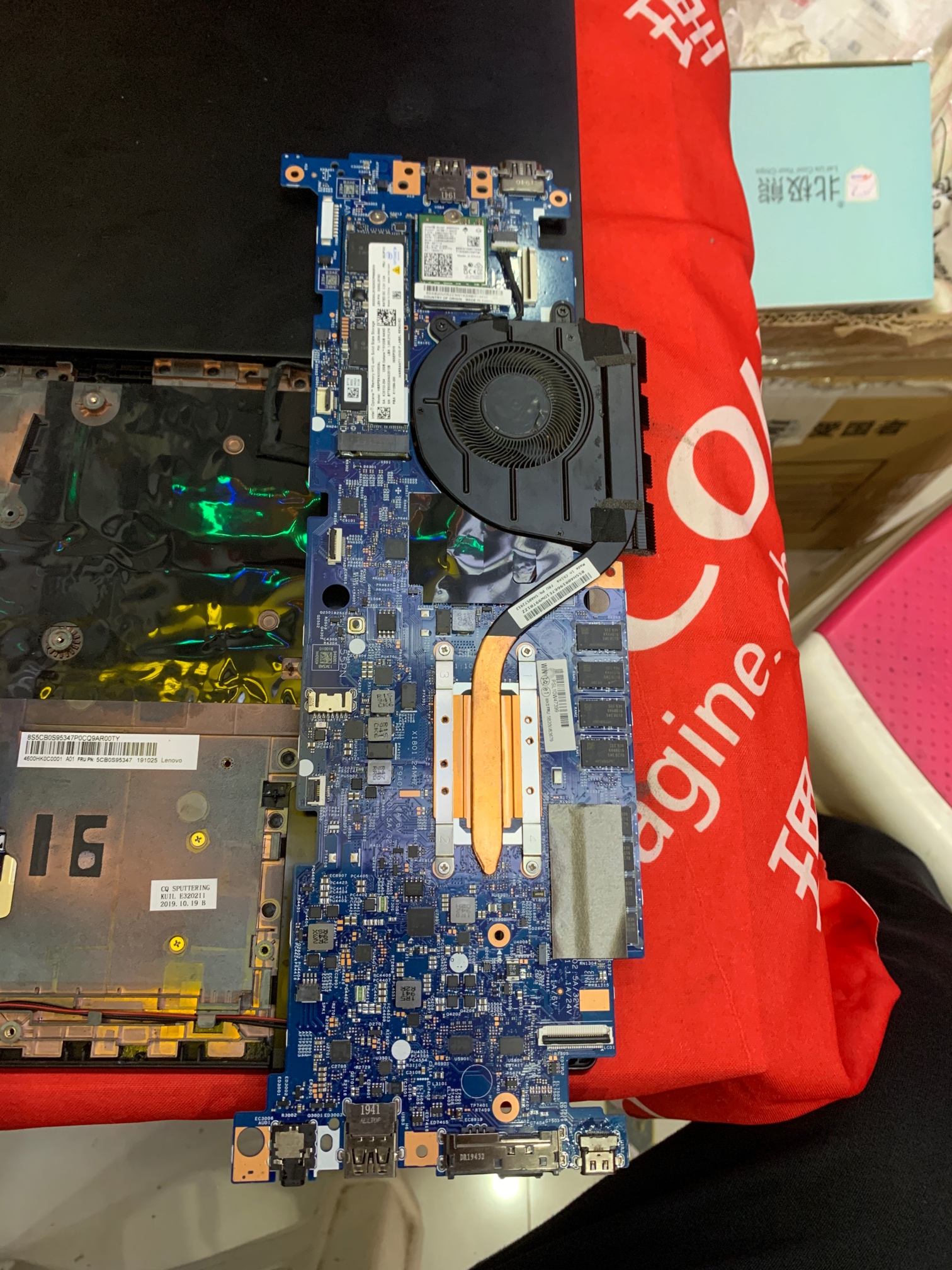

主板上面看着还完好没有水痕,先把电池电断了看看
主板电池都完好,那我就放心了赶紧吹干装回去开机测试

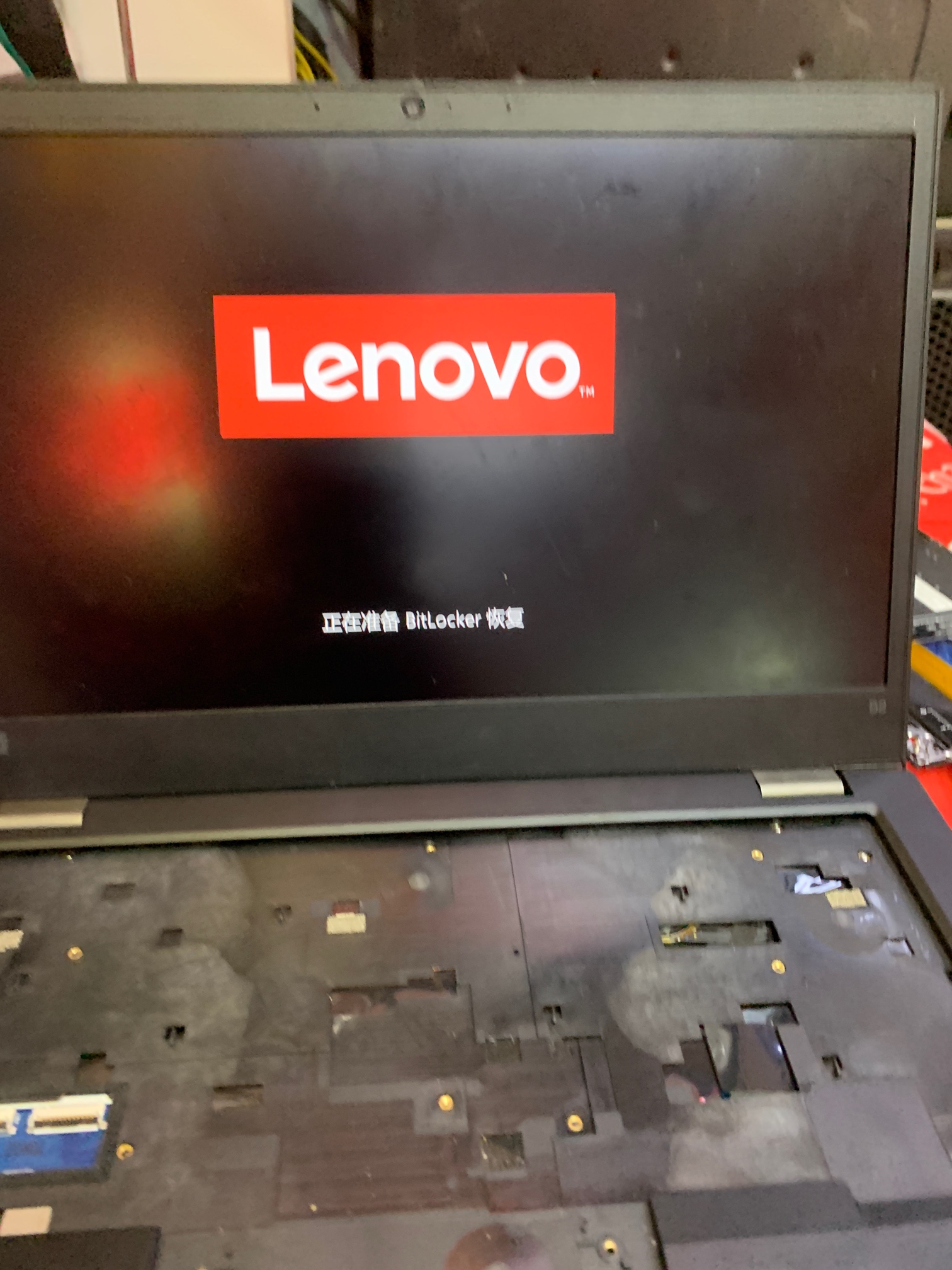

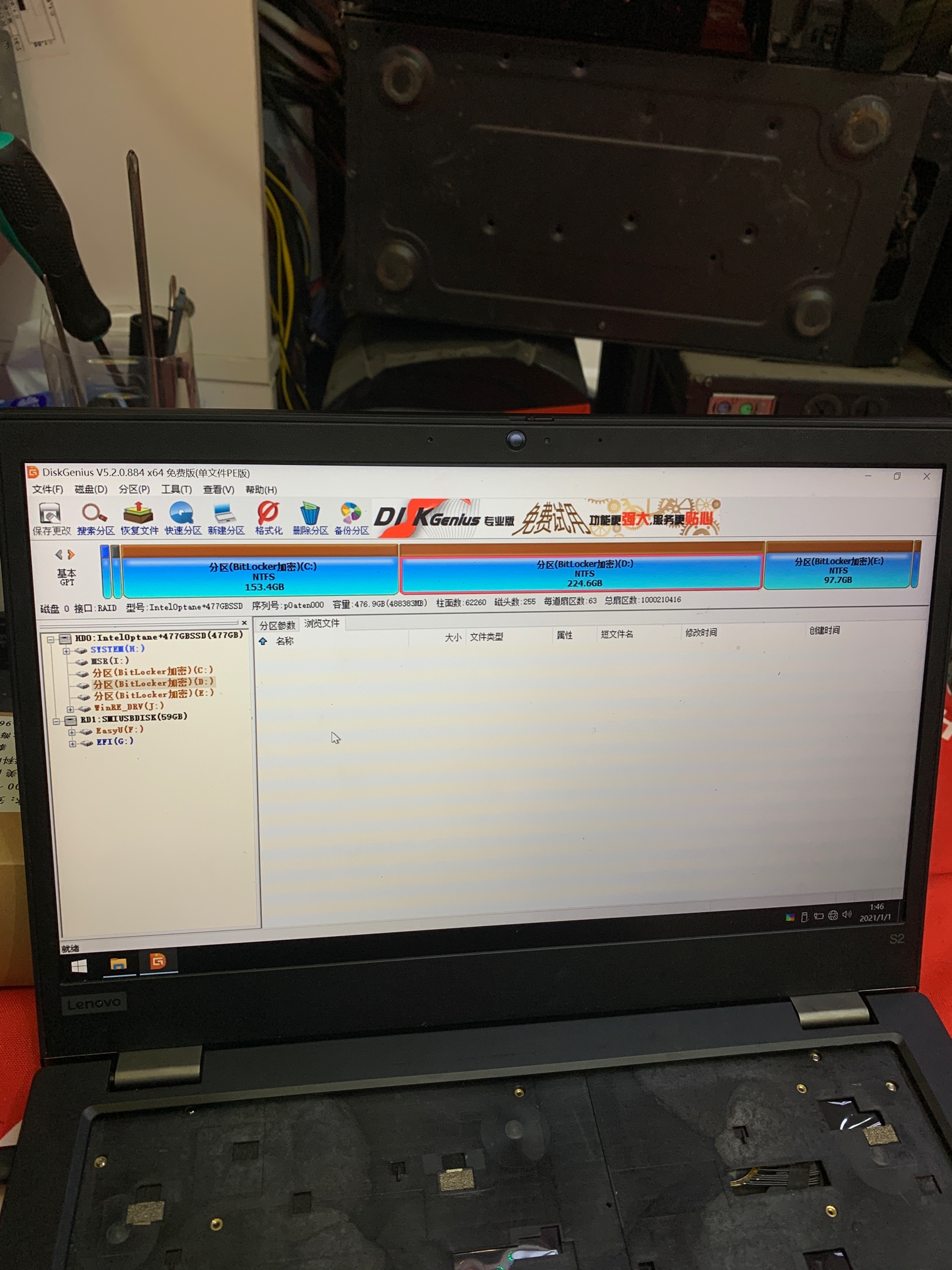

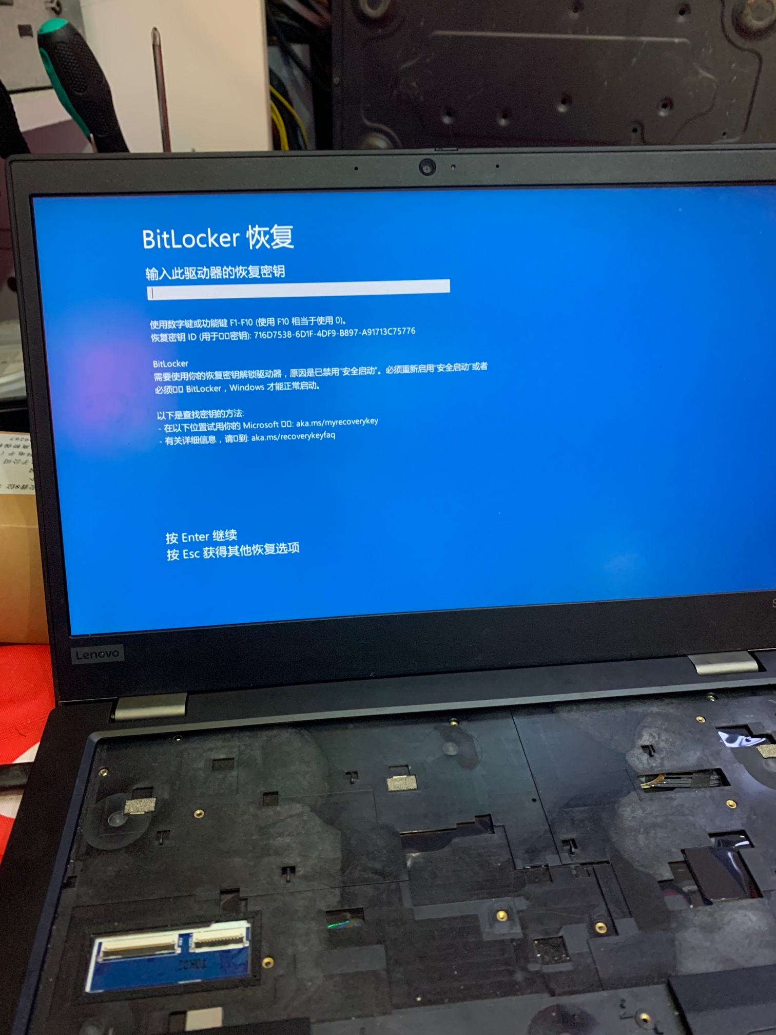

结果心拔凉了硬盘被加密了进不去了,进PE看CDE都是上锁状态,我擦了这得微软注册账号恢复密钥啊!太黑了晚上让他静静明天再盘她
键盘泡水短路了就无法使用了
作者: chaosu002    时间: 2021-9-11 04:21
这是换个键盘就完事了吗?
作者: Pyb9976    时间: 2021-9-11 07:10
chaosu002 发表于 2021-09-11 04:21
这是换个键盘就完事了吗?
键盘泡水短路无法通电,换了键盘开机了,硬盘被加密寻找pojie方法保证数据完整的情况下,原微软账号无法得知的情况下如何pojie恢复解锁密钥联想售后都没有解决办法!求助论坛大神有没有高手
作者: 314285415    时间: 2021-9-11 10:02
捡钱了。。但是锁没有秘钥无解
