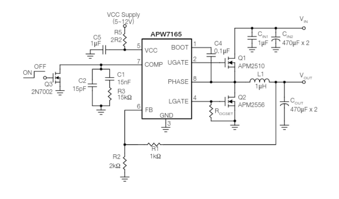

显存刚开始是没有电压的,换了芯片成0.9,2脚应该是3v的只有1.7v,8脚应该是1.5v只有0.9v。
正在找问题中,打算在换一个芯片试试,型号HD6870 1g

作者: zhgb6210    时间: 2021-9-10 16:47
应该先查来路是不是3V吧
作者: 1367975863    时间: 2021-9-10 19:02
下管阻值有56Ω,正常是13Ω,只能慢慢摸索着修了
作者: access-l    时间: 2021-9-11 12:18
按图中反馈电阻R1:R2=0.5,得出的输出电压8脚正是0.9V,要得8脚1.5V,R1:R2=1.5,如图中R2为2K,R1为3K。
作者: 1367975863    时间: 2021-9-18 17:56
现在显存1.67v,阻值42欧,修懵逼了,没图纸好难顶阿
作者: 1367975863    时间: 2021-9-18 18:11
2脚变成了3.3v,再换个供电IC,不行就留着以后再修了
作者: access-l    时间: 2021-9-18 19:40
2脚发的是方波,测电压测不准。如芯片没问题,调整R1:R2的比值为1.5,输出自然就是1.5v了。
