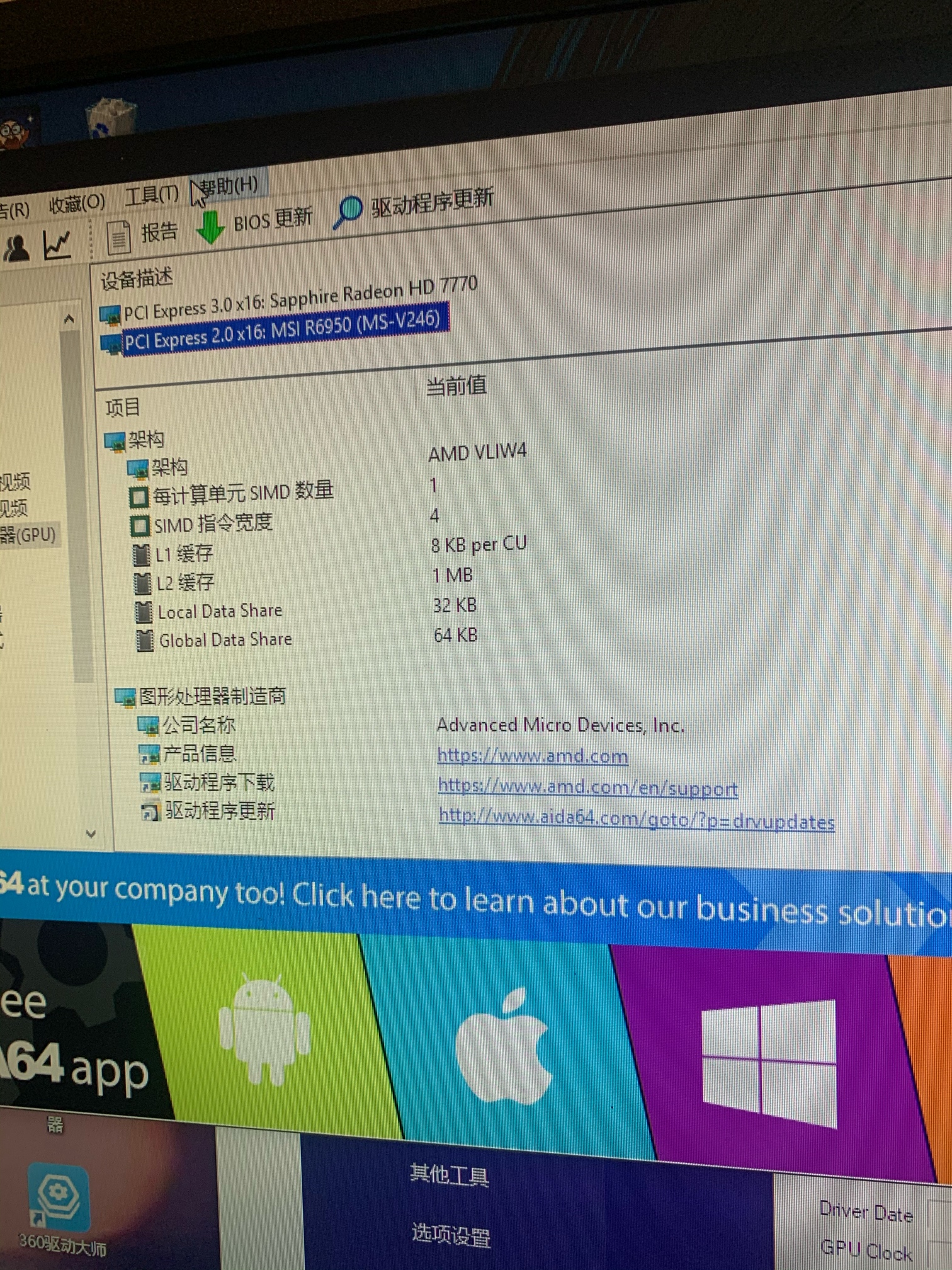

作者: 显卡小能手    时间: 2021-9-11 22:39
老哥我最近在练手 是这个情况 我这个看不出

作者: 月夜宁静    时间: 2021-9-12 14:31
先刷动BIOS,然后还是这样跑显存测试程序,如果有显存不对重植或重换显存,并查全卡供电(特别是显存VREF和有没有掉件)
