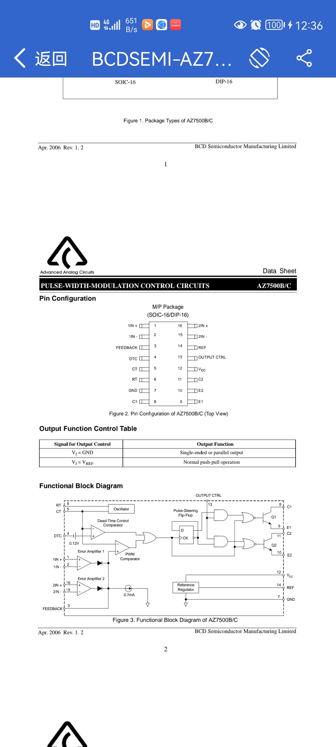

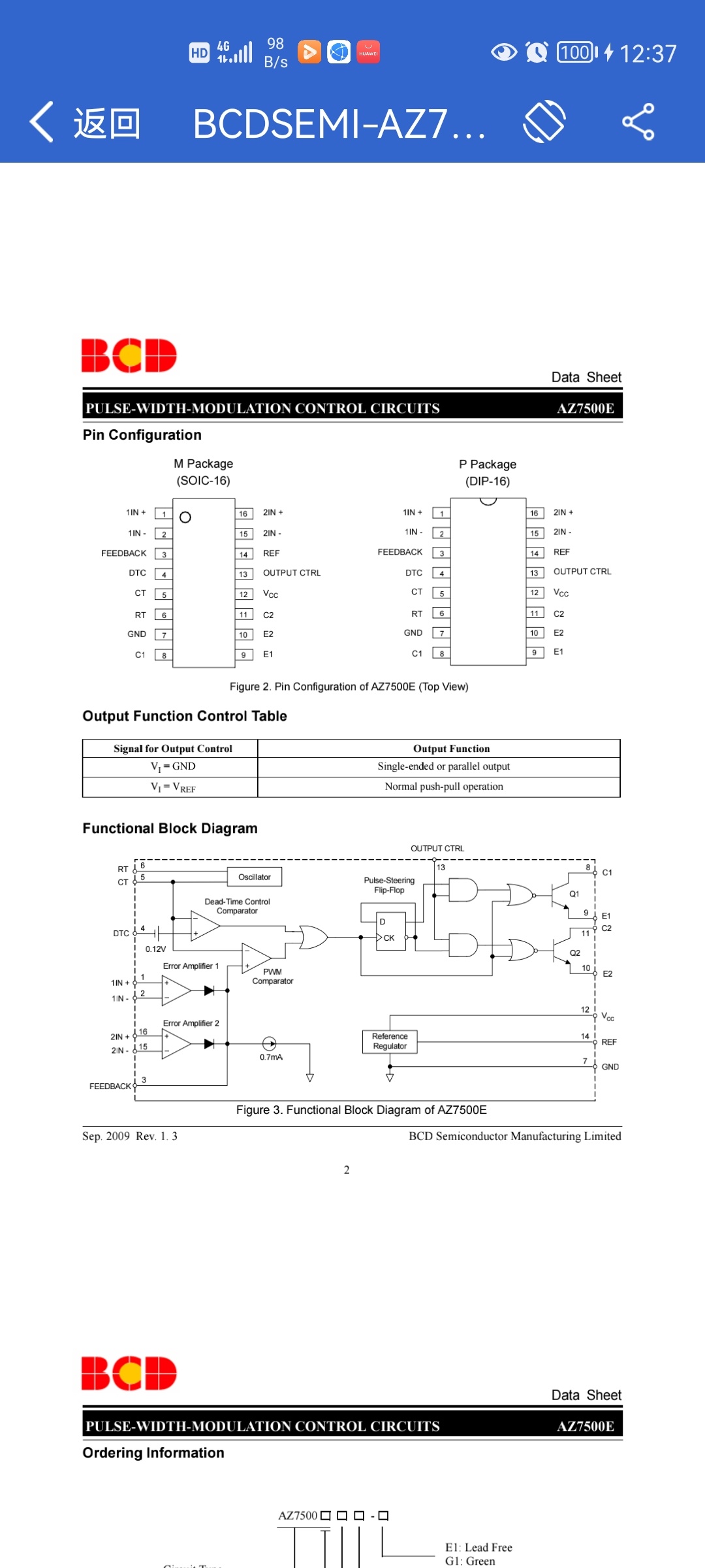

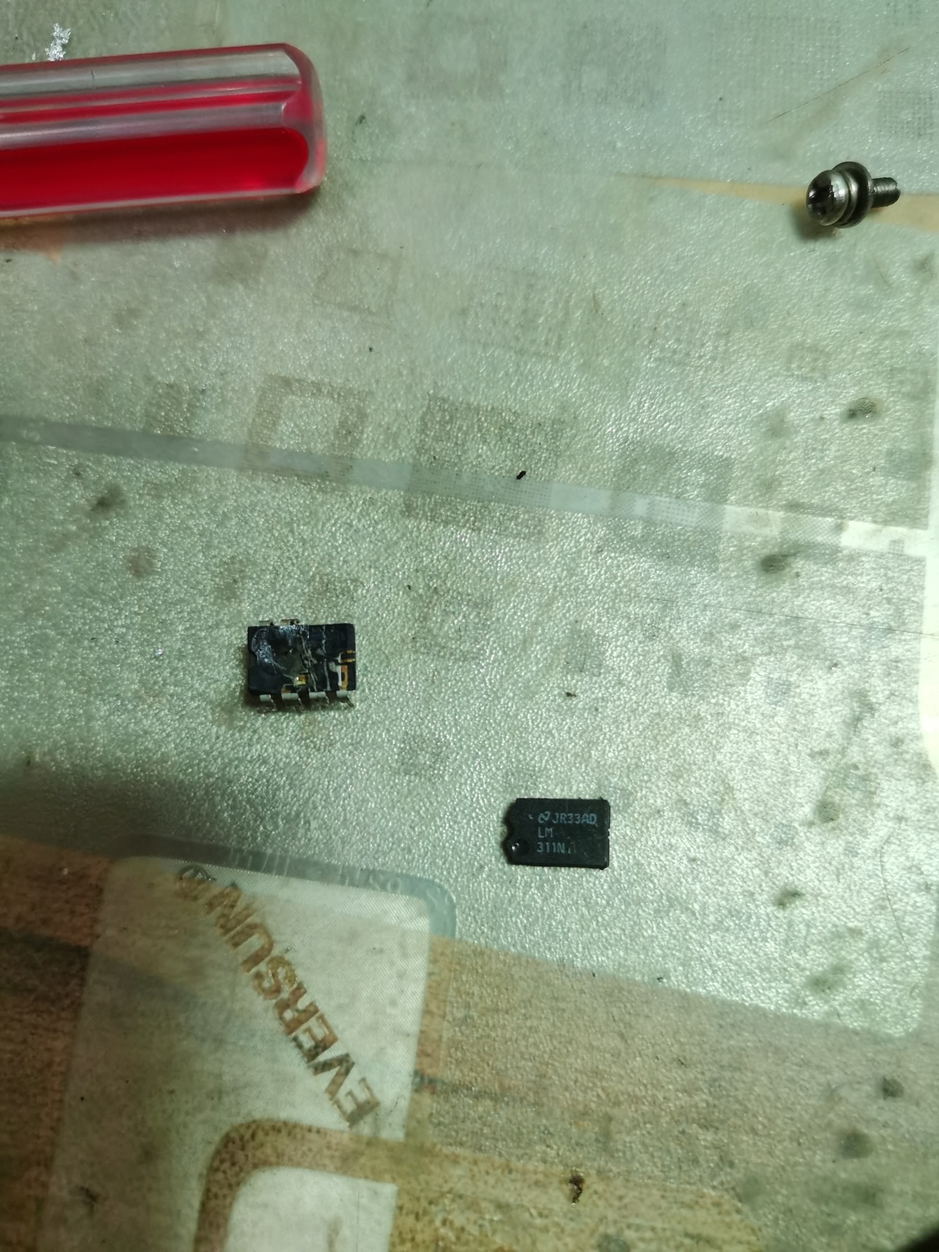

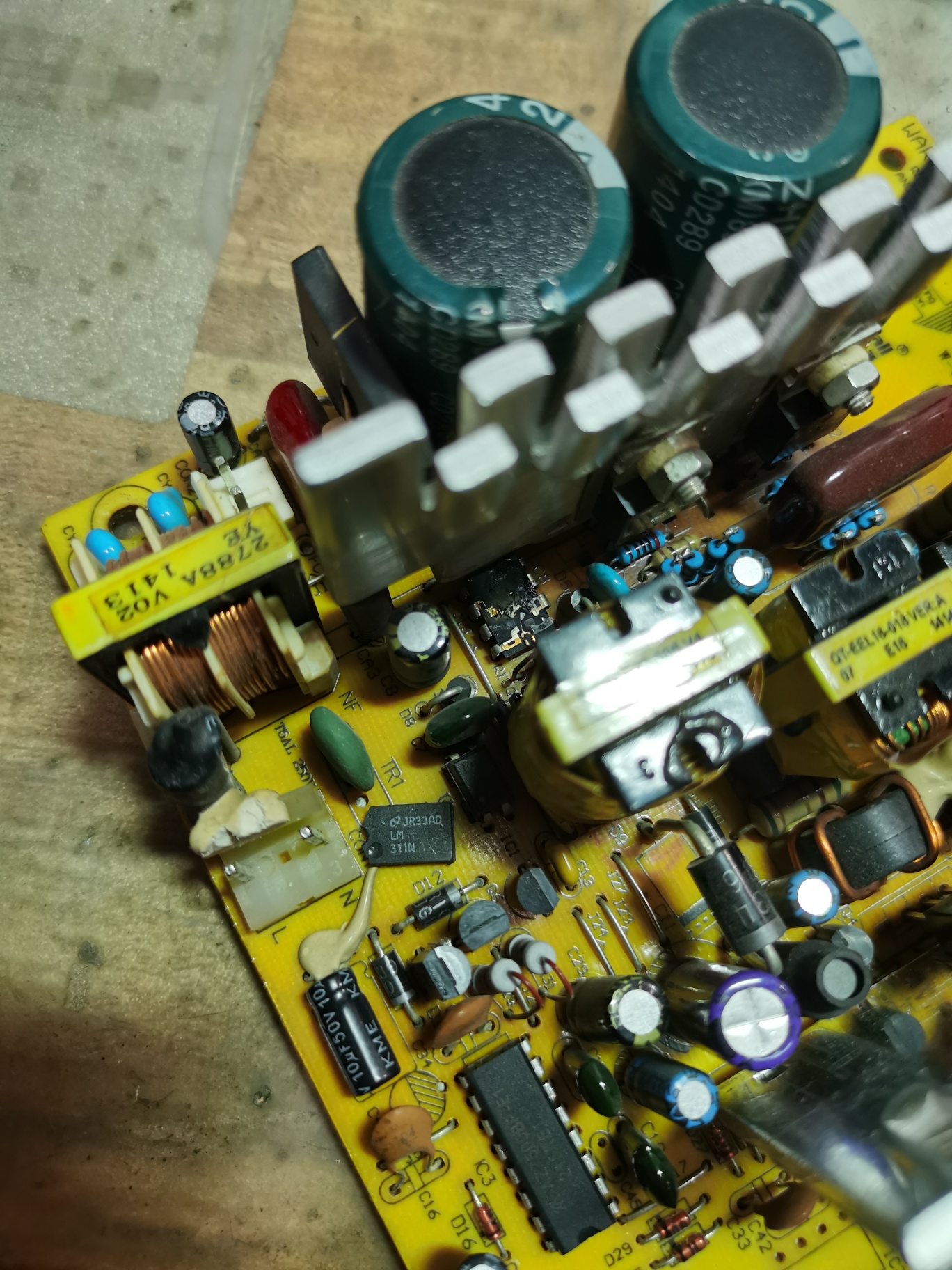

最近修了几台电源,其中一部长城电源里面有一个DM311电源管理芯片,咋一看我还以为是国半出的哪个电压比较器芯片,结果换上悲剧了,于是买来和原装一样型号的DM311,和功率管电容431光耦等全部更换排除所有短路损坏维修成功!另外说明一下7500B和7500E可以相互替代
