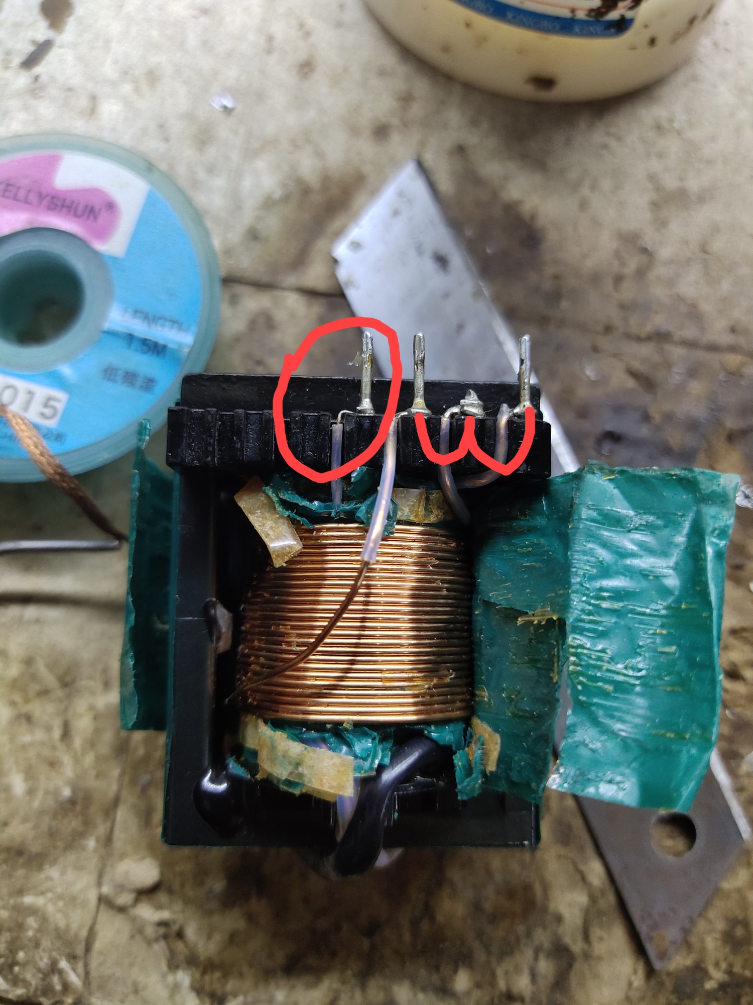

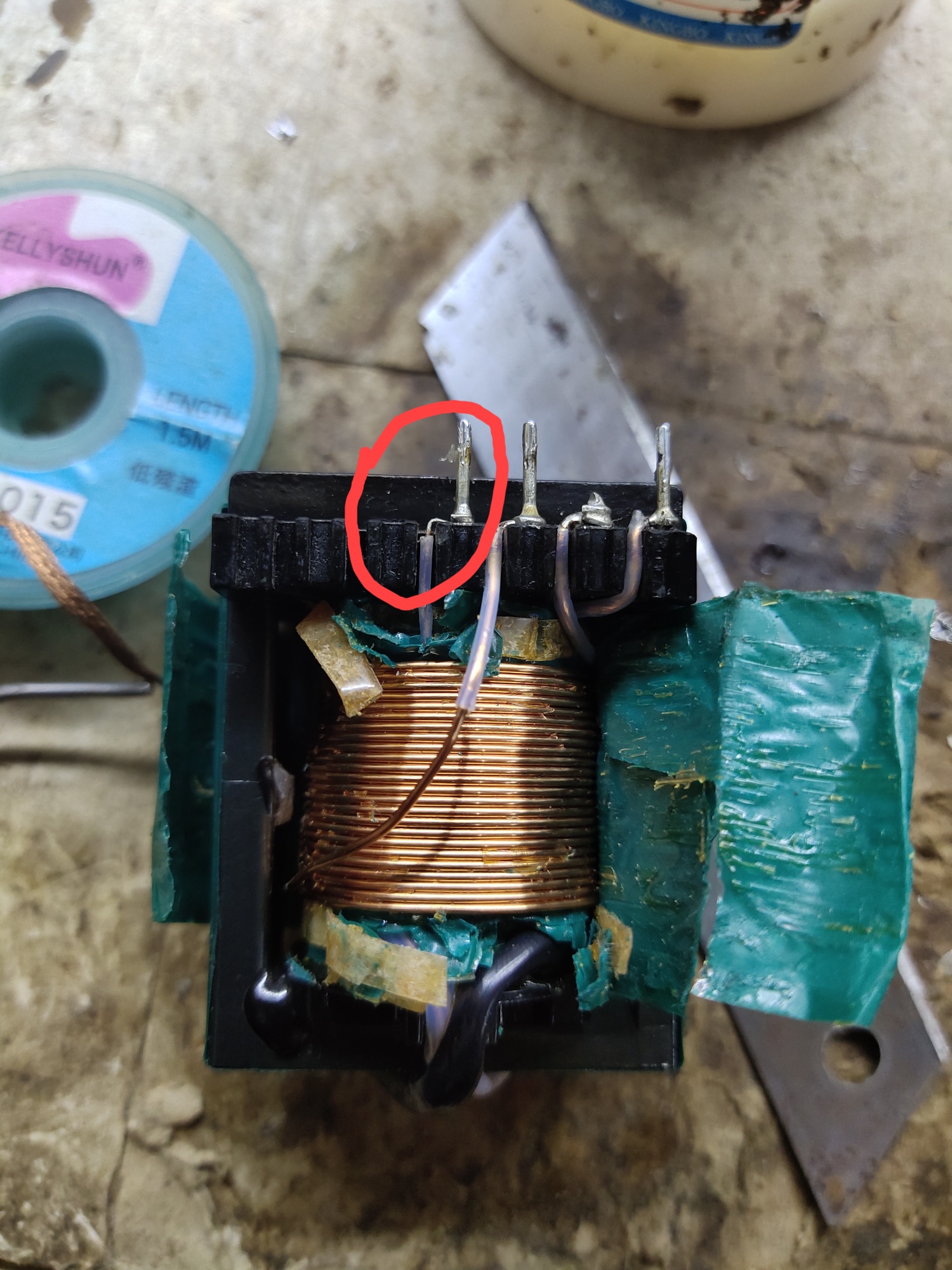

哎,这两天闲下来就折腾这个破电源,有待机,短接不启动,不过380V能出来。CM6800TX也换过了,工作条件也查过了,地毯式的扫件,毛都没查出一根。
无奈把主变压器拆了下来,画圈的接线柱线径比较细,量着和哪一根都不通,该线柱在电路中是接地的,但想不通的是这根线在变压器里是干嘛的,请大神帮忙指教一下,谢谢!

这样是看不出来的,你得把简图画出来,那个是进线 哪个是出线   次级和初级分开  根据电路才能知道

变压器的抽头量着通的我标记出来了
作者: zyx265918    时间: 2021-9-9 22:43
那是屏蔽层,只有一脚,接地的
作者: 天黑了吗    时间: 2021-9-10 11:03
zyx265918 发表于 2021-9-9 22:43
那是屏蔽层,只有一脚,接地的
呃,好吧,好不容易抓到一根救命稻草,又幻灭了~~~~
作者: zyx265918    时间: 2021-9-10 19:04
变压器没问题,查其他原因吧

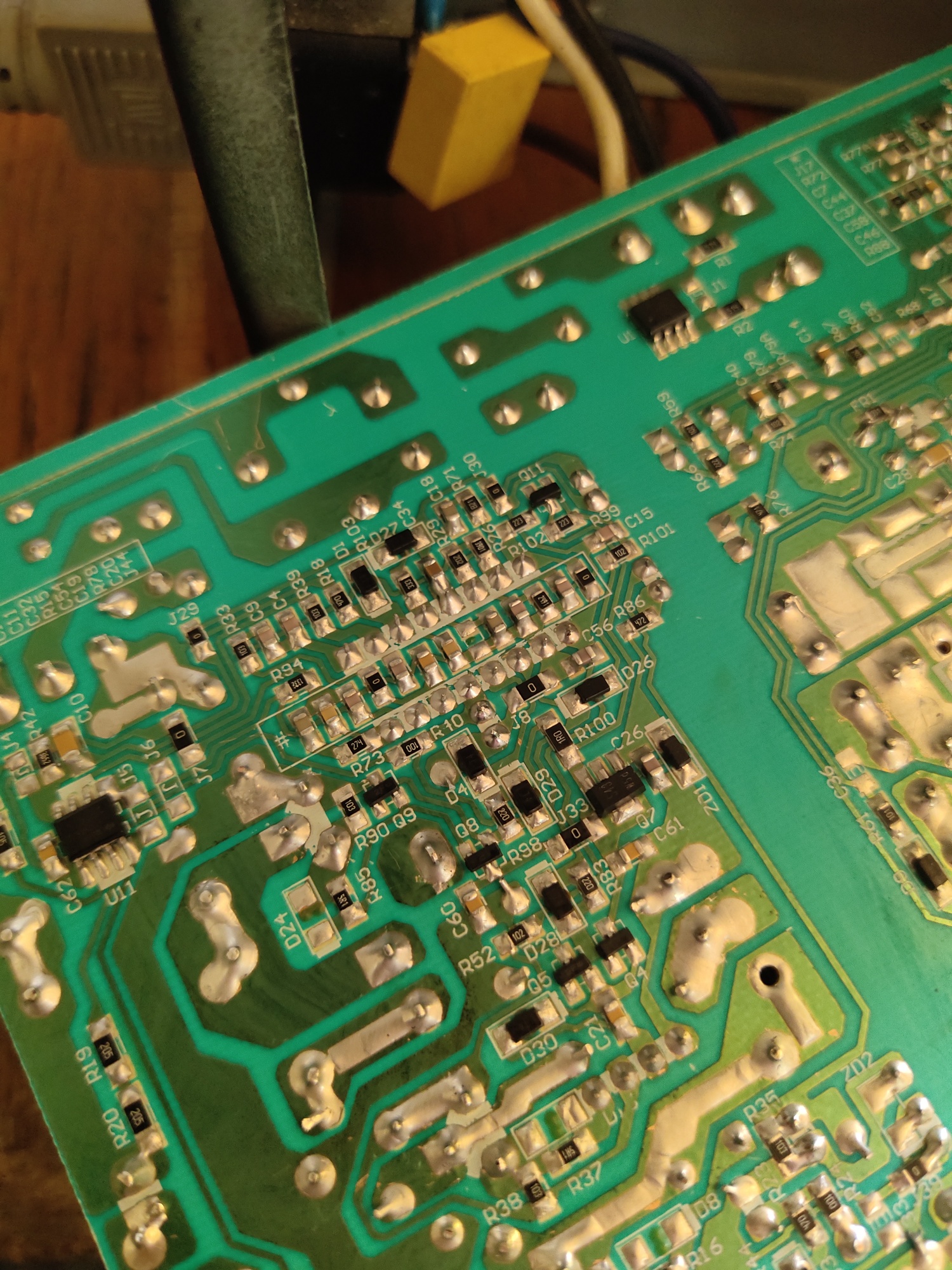

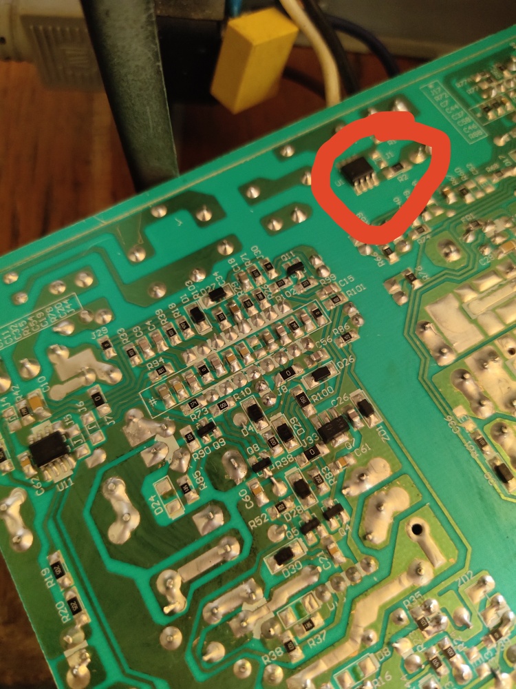

麻烦看一下这个8脚贴片是什么型号,我见到几个,都没有型号

别动它很少坏。屏蔽用的。

作者: 天黑了吗    时间: 2021-9-11 19:23
装好了才问。。。
220V进来隔离的吧,直接短接也没关系。
