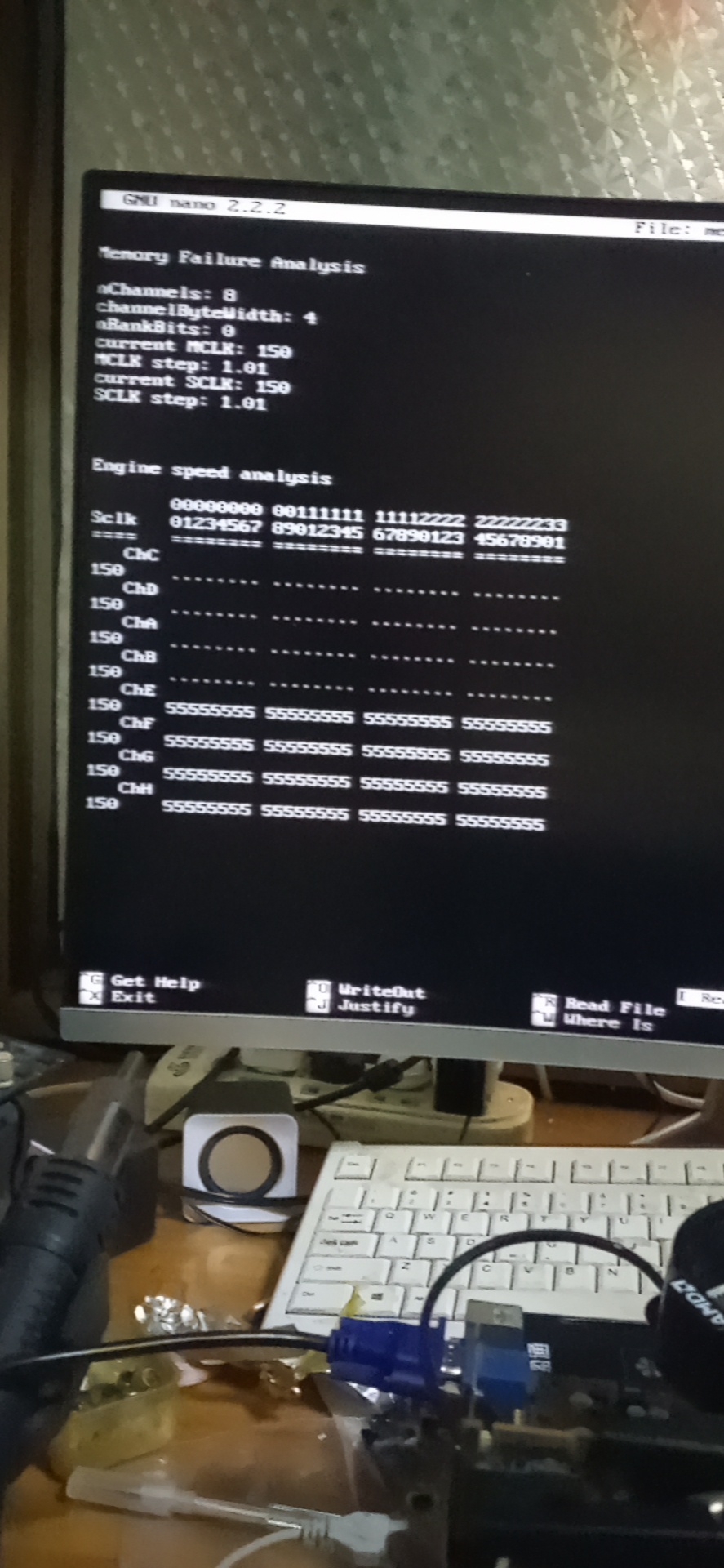

GPU代码   215-0876406
显存         海力士 H5GC4H24AJR T2C
故障现象:MATS测试默频300结果PASS  超频mem=337.5开始报错 D0D1通道 数字全部是5
显存 GPU 都加焊、重植了,显存焊盘打过二级值全部正常 显存换了3遍  依然报一模一样的错。
有大神指导一下小弟吗?

显存背面掉件了没有
作者: DK5111    时间: 2021-9-9 12:50
D通道这边没有掉件哦~焊盘打过二级值了
作者: 何国锋    时间: 2021-9-9 15:22
显存都换了,除了核心就不知道还有什么了
作者: 迅展电脑    时间: 2021-9-13 22:15
总感觉mem那个不太准,我用一张好卡超到400 全报错
作者: 即墨小帅    时间: 2021-10-29 13:09
看下显存复位电压 我都 基本玩完了这卡
作者: 即墨小帅    时间: 2021-10-29 13:10
我都四组报错
