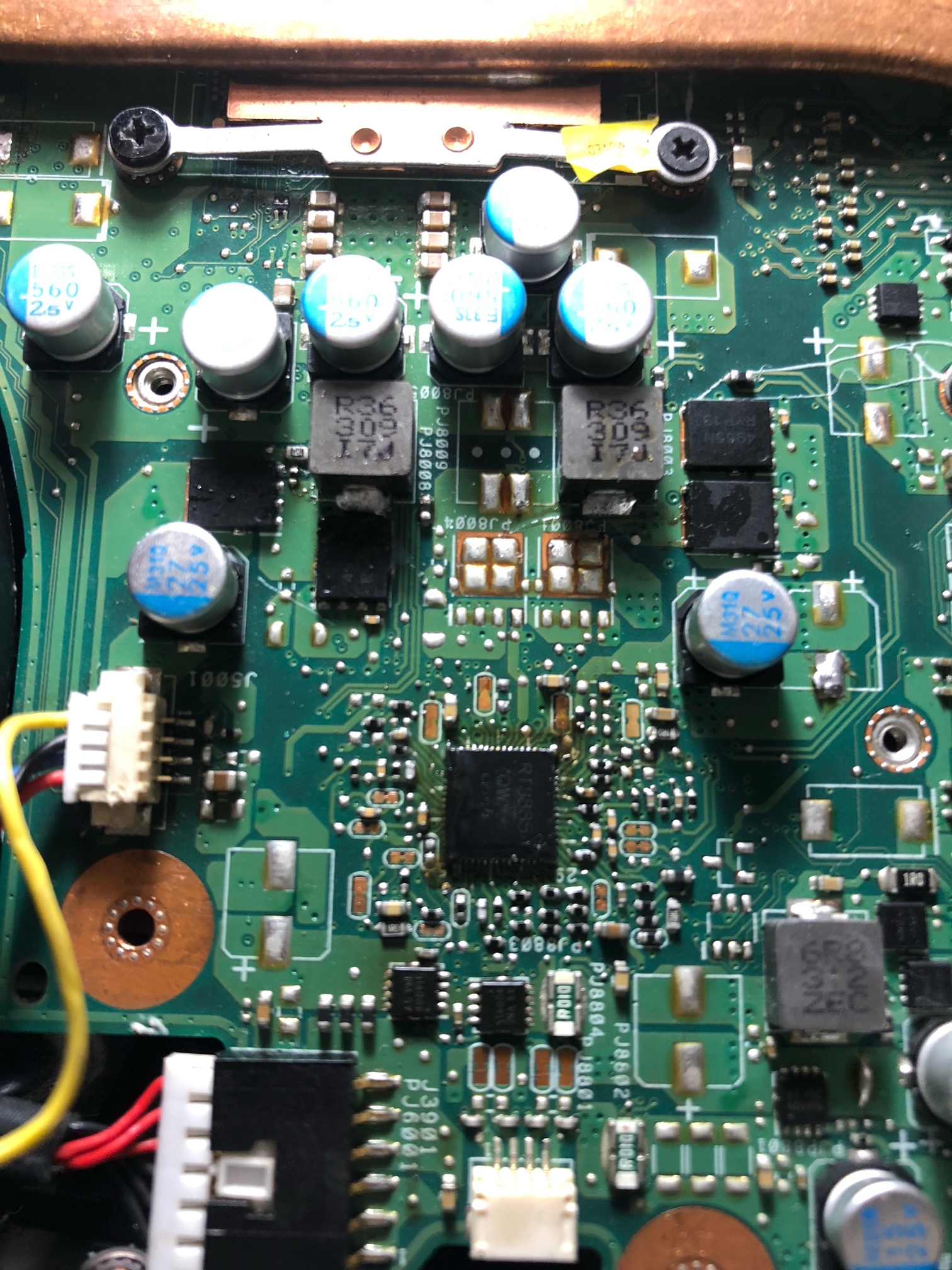

华硕笔记本不开机,拆开后检查发现CPU电源芯片,CPU,桥被加焊过,BIOS被刷过
问题:CPU无电压,风扇不转,其他电压均有

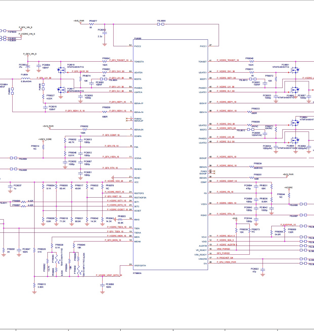

   在论坛找一个IC电路图,上电测量41脚电压只有零点几V,拆电阻R8040量的156K,重装后再测41脚1点多V,右侧电感上电1.06V,重新加焊IC两侧电感均已上电,问题解决,感谢圈子各位大神
