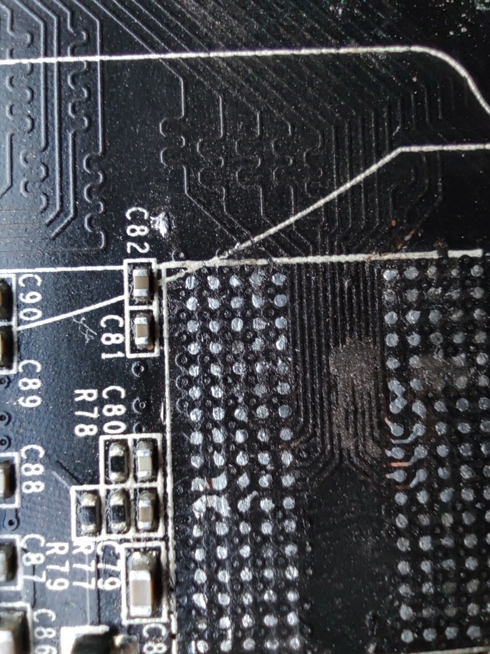

来人啊,帮忙看看
作者: 小阳电脑维修    时间: 2021-9-8 16:03
基本没救了,这个请人弄,价格贵,自己修,肯定搞不定。
作者: lxzg    时间: 2021-9-8 16:37
可以弄,都是直线问题不大。如果确认都线断了或短路了,刮掉,然后上漆光固,最后补线飞线,再上绿漆就可以了
不过能拆成一个糊状也是神人了,请教是怎么拆的
作者: 天意wx    时间: 2021-9-8 20:51
有救
看你的维修水品,和维修耗时,还要衡量物品的实际价钱
作者: 最早的早安    时间: 2021-9-9 09:49
,主要不确定焊盘搭锡没有,好像是绝缘漆掉了点,焊锡点没掉,就怕搭锡短路之类的

作者: 海阔天空131425    时间: 2021-9-12 01:13
可以搞好,但是不值得,看看什么卡,值得浪费时间不
作者: hunankl    时间: 2021-9-12 07:15
绿油走一波。。。。

作者: l75401390    时间: 2021-9-12 16:16
直接上就好了,又没掉点

作者: fengfei2010    时间: 2021-9-13 14:29
绿油操作下
作者: 18731742046    时间: 2021-9-14 23:25
没看到哪里有问题啊   不就是掉了一点漆吗
直接上不就行嘛
