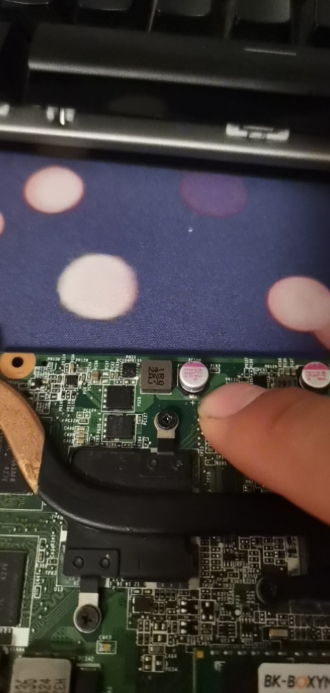

在个主板很奇怪 请大神么说下 哪里问题 开机时不时黑屏 有背光没有字 时不时的又正常  屏幕所有条件都正常 PS8620 换了修了有时候还是有问题 不知道哪里的问题了 这机器显卡不
愿意坏啊  谁知道麻烦说下

作者: 251416445    时间: 2021-9-8 11:03
这个机器很怪异有时候还闪屏 有时候开一会就闪 静止状态 什么都没动

查一下屏线,以及屏接口附近的ESD静电芯片。两年多前,一个客户的电脑,充电时碰着线摔到了地上。开始也没问题。几天后就黑屏了(外接正常)。到手拆开,屏接口附近烧了个坑,另外还有一些小元器件。查点位,是ESD芯片,直接不好焊线,用了个小转接板飞线到主板,其它元件补齐,还是不亮屏。拆屏,屏线短路,换线后,出现的故障就和你现在一样。又检查,不小心弄掉了根飞线(没有注意到),没找到问题,又开机,正常了,试机两小时没出故障。准备上绿油打胶固定,飞线那怎么掉了?又补上那根飞线,故障又重新出现了。反复操作好几次,最后决定不连那根飞线了。那电脑到现在两年多了没出问题,前不久又拿来做了次系统,所以我知道没有出问题。

这个主板有个1.15v供电容易出问题
作者: t252970629    时间: 2021-9-9 09:00
CPU可能,转换芯片是一方面

还真怀疑是 CPU 我想把独立显卡去掉试试
作者: 251416445    时间: 2021-9-9 12:26
liuzeng 发表于 2021-9-9 07:03
这个主板有个1.15v供电容易出问题
您方便说下在哪个位置么 谢谢

这个电压量下,可以换个电容试试,还有可以用风枪加热cpu周围电阻,可能会有奇迹
