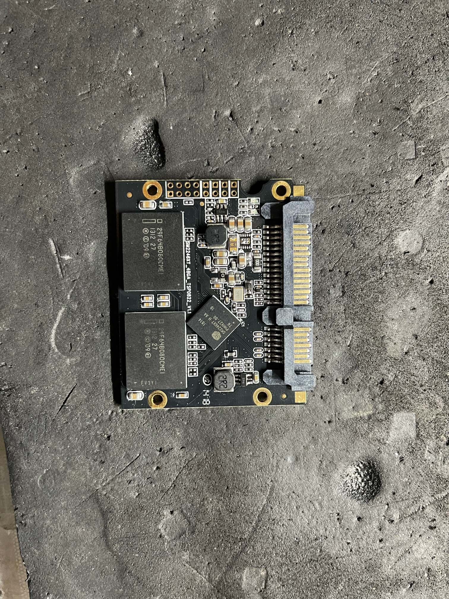

短接哪个?

好像是短接最上面两个,不行话先短接最上面的第二个然后上电在短接第一个
作者: 艺华电子    时间: 2021-9-8 02:18
最上面的两个。有一个差不多一样的
