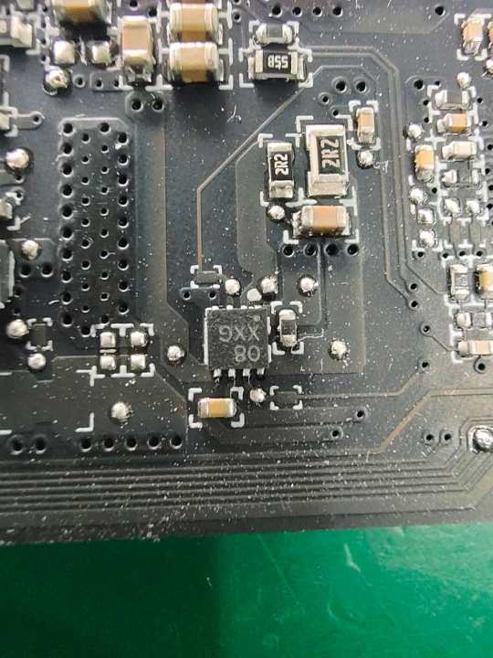

求助一下,请问有人知道这个丝印08 XXG,是什么芯片么,型号是什么,我没查到。
作者: lajidong    时间: 2021-9-7 16:18
板号是多少?英业达代工的小米笔记本好几个型号都有图纸
作者: 13335046461    时间: 2021-9-7 16:21
小米笔记本MX110,板号我不太清楚
作者: lajidong    时间: 2021-9-7 16:35
MX110是显卡型号,不是笔记本型号。你报机身序列号SNxxxxx那5位数字看看
作者: lajidong    时间: 2021-9-7 16:39
我知道了,你这个型号是ISL95808
作者: lxzg    时间: 2021-9-7 16:43
那么粗的布铜,肯定跟Power有关系的
ISL95808HRZ,参考一下

作者: 19108761038    时间: 2021-9-7 20:53
惠普暗影精灵上面多08,G35D G35A独有

看结构应该是一个dc~dc

08  XRG华为本上也用到过
