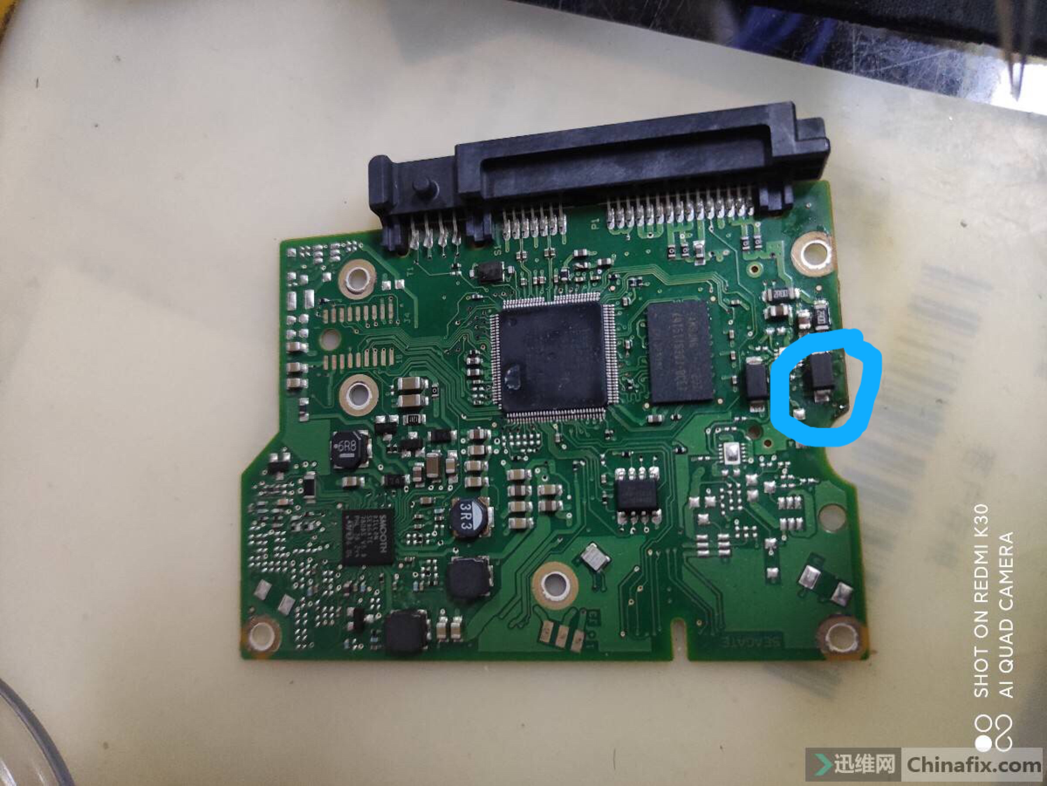

标题: 1T希捷不认盘 通电没有反应维修 [打印本页]
作者: 173438595    时间: 2021-9-7 13:30
标题: 1T希捷不认盘 通电没有反应维修
本帖最后由 173438595 于 2021-9-7 13:39 编辑
希捷1T硬盘 通电没有反应 ,主板二极管短路 ,换了搞定 完美修复 数据 成功恢复
作者: 李芝伟-1    时间: 2021-9-7 15:22
硬盘还有烧二极管的,这个值得学习!谢谢分享!
作者: jyou    时间: 2021-9-7 17:18
难道是电源出问题了
作者: 綤爺    时间: 2021-9-7 18:50
那个是瞬态抑制二极管也可理解为尖峰脉冲吸能二极管,常见故障,不可用普通二极管替代
作者: zhangxunhai    时间: 2021-9-7 19:27
这样的故障遇到的少呀,,
作者: 金品电脑    时间: 2021-9-8 19:36
短路  磁头应该不转了吧
作者: chaosu002    时间: 2021-9-14 23:14
这个很常见。只有盘体没坏很容易修的
作者: 金少波    时间: 2021-9-17 15:20
给力这是通病
作者: sysczf    时间: 2021-9-30 08:55
这个二级管还真坏的挺多的,加电,电源保护
作者: wangqini    时间: 2021-9-30 10:45
这几百元,的确是检的
作者: 心诚电脑    时间: 2021-9-30 15:33
楼主也是运气好  一般可不是这么简单
作者: bhmypc    时间: 2022-3-25 15:23
谢谢楼主分享
作者: ldskendy33    时间: 2022-5-27 14:24
谢谢楼主分享,这个二级管还真坏的挺多的
作者: 电子爱好者93    时间: 2022-6-2 20:25
哪个二极管              ?
作者: 韩兵    时间: 2022-8-22 12:11
这个二极管不装 ,硬盘不转,
作者: 错锝执着    时间: 2022-8-22 21:41
是这个
作者: 盛娟清铖    时间: 2022-8-24 10:01
之前收到7个硬盘都是这个烧了  全弄好结果客户不修了
作者: 王福平    时间: 2022-8-28 09:44
这个二极管坏的还挺多的,没烧电机换了就好
