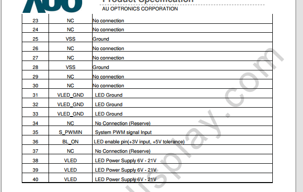

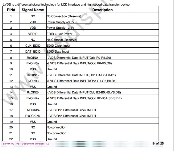

标题: 维修一台联想的z470 [打印本页]
作者: snogtonghai    时间: 2021-9-6 13:40
标题: 维修一台联想的z470
一台联想z470板号AKL6MB16G0,开机闪屏。(看机子后盖保修贴都贴了3家的,没有拍照片),接上外接显示器,能正常显示。给客户说屏坏了换屏,报价后,发屏。第二天屏到了开始安装,本以为换个屏就解决问题。事实出乎意料,换完故障依旧。唉!这下才知道为什么那么多保修贴了。屏也发了,价也报了,只能拆机了。其中过程太波折了,反正那天加班到凌晨3点半。
拆开后,主要检查屏供电,和屏线,开始以为屏3线问题,硬是耐着性子把屏线一根一根的量一遍,屏线好的。开始查屏接口资料,还好资料网上都有,这块屏是40针的接口。开始主要查两个供电,一个是3.3屏供电,一个是6-21v的背光供电,(量的过程没有拍照)供电都正常,3.3v和背光供电19v都有。(也是太奇怪了,开机能显示,闪几下就黑了,用台灯靠近屏,能看到屏上的内容。)后来再想,屏供电正常,背光供电正常,那就检查背光开启控制。
主板接口是CN1,量背光开启3.3v只有1.0多还不稳定,反复开机试,屏亮了后就有3.3一会儿灭了3.3就没有了。后来直接把过来这个场管拆了,从4脚的屏供电飞条线到屏开启,屏果然量了,反复开关机都正常,装机放视频试机没问题,中间出了个小插曲。一下就是维修花了那么长时间的原因:试机的时候闲着没事到官网上下了个bios升级工具,把bios升级一下,升级完了以后CPU风扇狂转,只要开机就转根本停不下来,唉!再拆机吧。拆机又到迅维上面找Bios文件,又刷,开始刷的有问题直接不开机了,又找,最后才找到正常的。最后把bios文件发上来
作者: snogtonghai    时间: 2021-9-6 13:43
手机发的帖子,bios没办法发,现在发到下面有需要的拿走
LENOVO Z470 DAKL6MB16G0 EC.rar
41.84 KB, 下载次数: 0, 下载积分: 下载分 -2 分, 下载 1 次
LENOVO Z470 DAKL6MB16G0.rar
1.46 MB, 下载次数: 0, 下载积分: 下载分 -2 分, 下载 1 次
