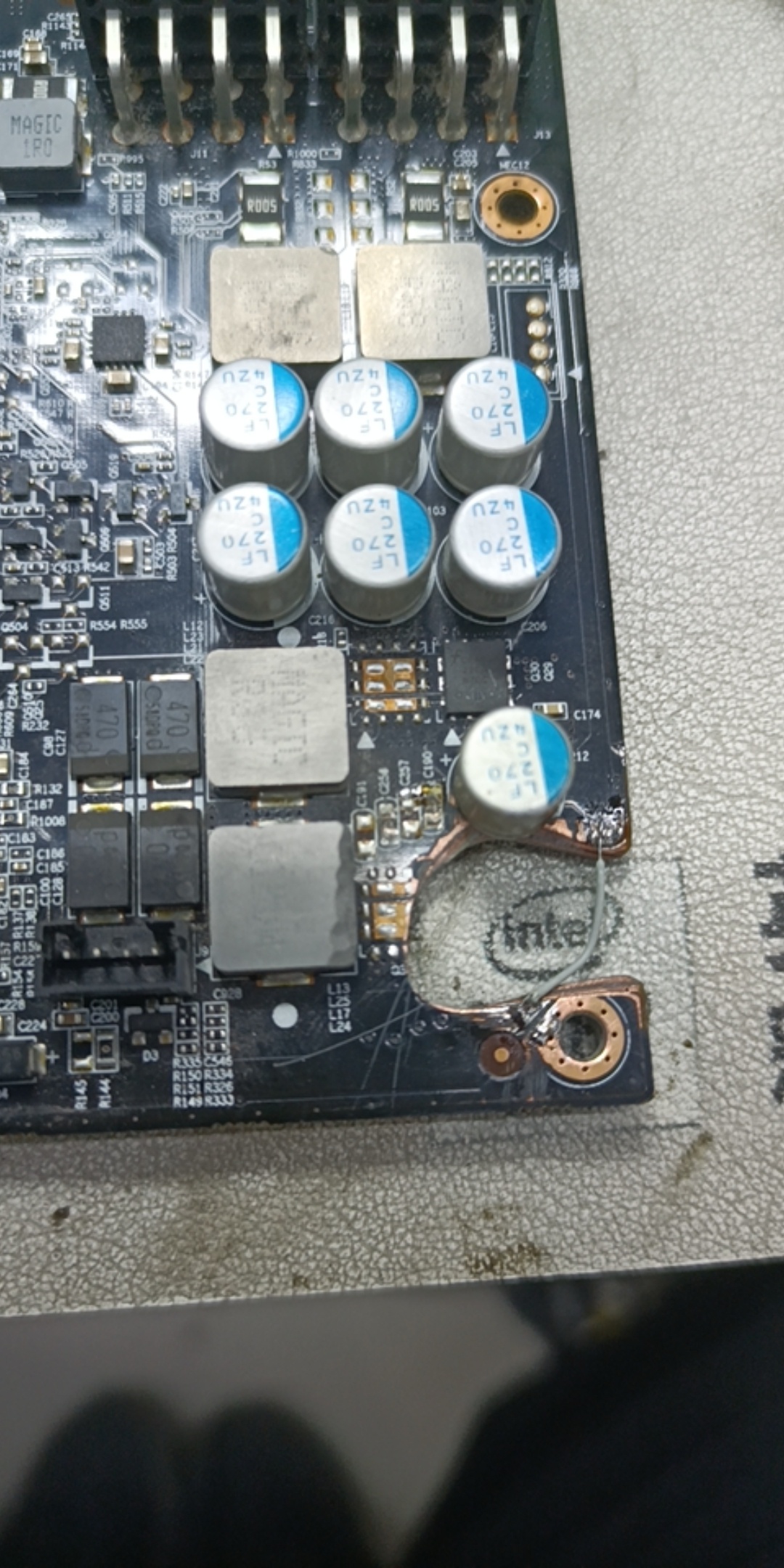

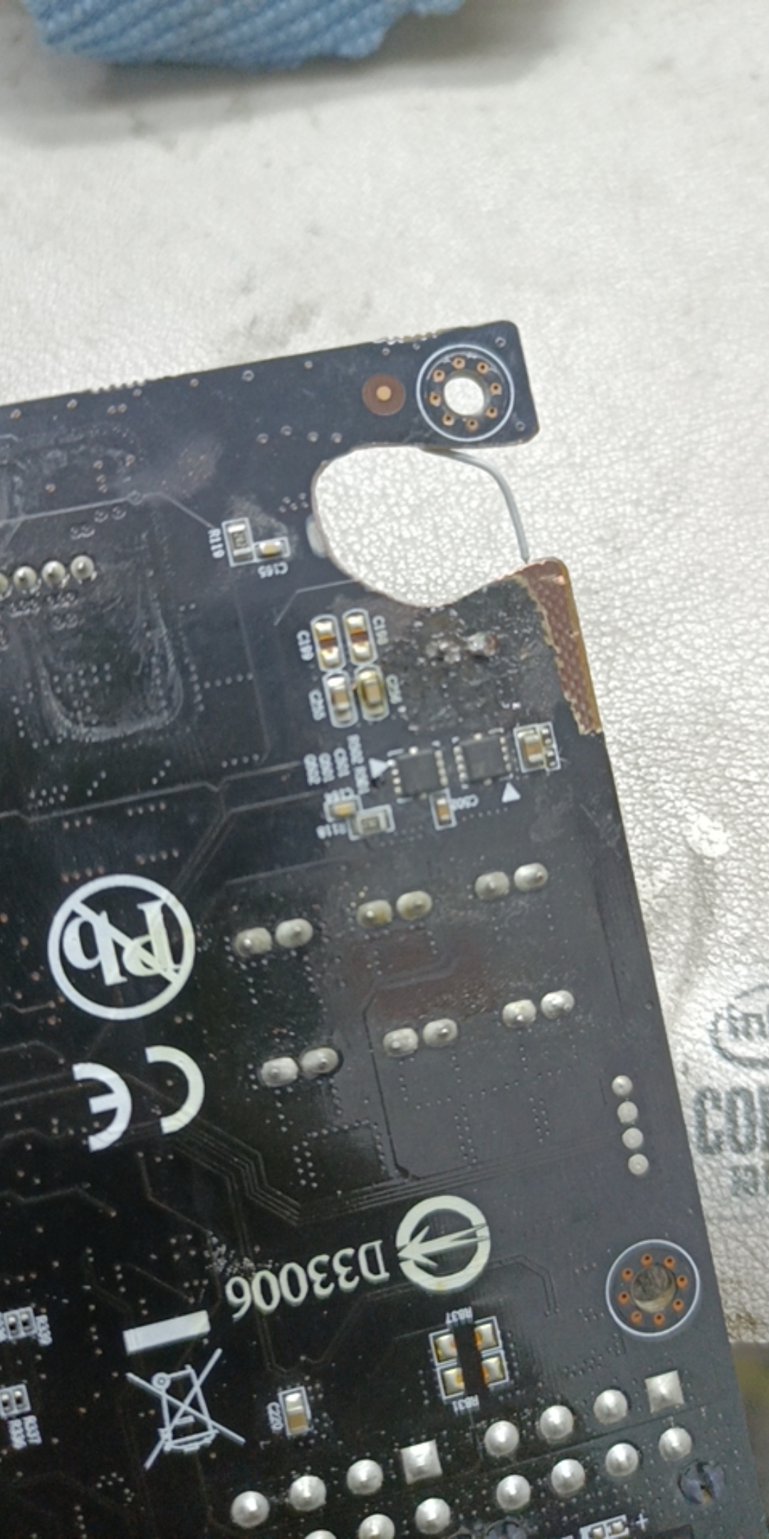

显卡风扇供电部分,板层烧穿,扣个大洞,好了,运气

功率CMOS管不用装了??

挖了那么大的洞,就用了那么细的连接线,我感觉要用4平方的无氧铜才可以。

技嘉980tiG1 这个显卡爱烧这里
作者: youyafei    时间: 2021-9-8 15:15
用电磨处理好,不能用刀挖,

少一组供电稳定吗
